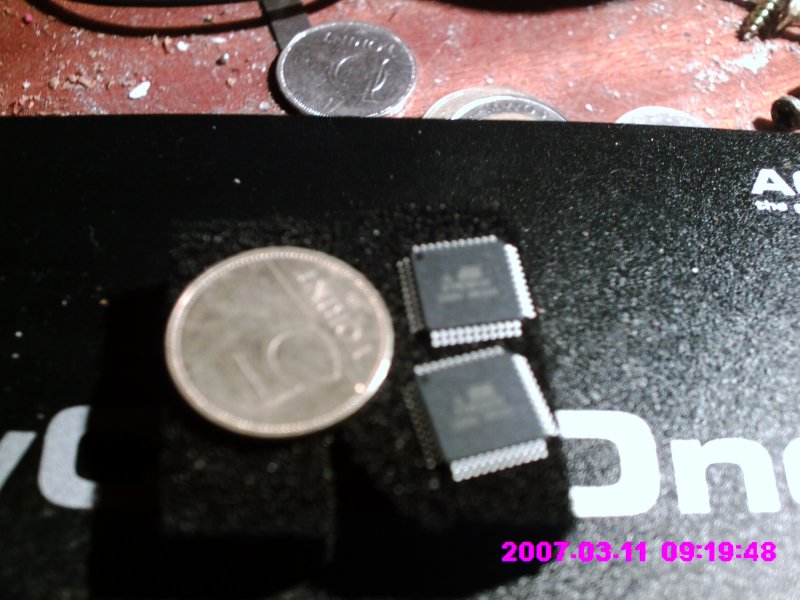

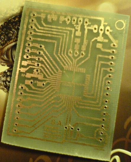

(#) pittyu válasza Sarok Adrián hozzászólására (») Márc 28, 2009 /
Szia. Ma megjött a sos- tól a rendelt alkatrészem , és két parányi atmegát vettem. Én még nagyítóval sem látom őket , ajánlok egy cserét .Postát állom a két IC menne válaszborítékkal, te küldenél egy DIP tokost felprogramozva. Mit szólsz?
(#) Sarok Adrián válasza pittyu hozzászólására (») Márc 28, 2009 /
Én nem használok DIP tokosat, de ha elküldöd a cuccot egy nyáklap kíséretében (cellux-al ráragasztva az AVR-t, hogy ne sérüljön és sztatikusan se töltődhessen fel), akkor csinálok neked egy panelt, beforrasztom az atmegát, és felprogramozom, így a kivezetések már nem okozhatnak problémát.
(A panel legalább 60x45mm-es legyen.)
Remélem, hogy TQFP-tokosak, mert ehhez terveztem a panelt.
-Ja és köszönöm a házipálinkát
(#) pittyu válasza Sarok Adrián hozzászólására (») Márc 29, 2009 /
Megpróbálom megcsinálni. A nyák elkészítése nem okoz gondot, a beforrasztáshoz csinálok egy szuper hegyet.
(#) Sarok Adrián válasza pittyu hozzászólására (») Márc 29, 2009 /
Egy kicsit várhatnál, mert kibővítem a kapcsolást
(A PA0 és PA1 bemenetek lesznek használva hőmérőként és az egyik kimenet fogja vezérelni a keringtető szivattyút). Nemsokára felteszem a honlapomra
Persze utólag is be lehet forrasztani 3 szál vezetéket, de nem egyszerű a negyed raszteres lábtávolság miatt.

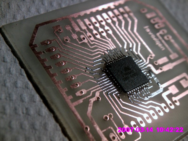

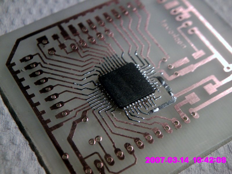

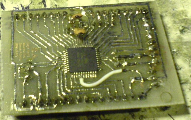

Szia. Ma van egy sikerélményem és úgy örülök neki, hogy lefényképeztem. Elkészült a napkövető panelem, és egy kicsi aggályom támadt be tudom e forrasztani. És sikerült ,egyből átfolyás nélkül . Először be akartam folyatni az összes lábat és utána zsinórral felitatni az ónt, de végül a lábankénti beforrasztást választottam.Ha jól láttam megvan a hőfok mérés is ?
(#) Sarok Adrián válasza pittyu hozzászólására (») Márc 31, 2009 /
Gratulálok! szép munka
Gondolom foto-eljárással csináltad; elég jók a kontrasztok.
Most frissítettem a honlapot, így össze tudod hasonlítani a panelt a szivattyú vezérléses típussal.
Mivel a tied az előző verzió, csupán 2 szál vezetéket kell beforrasztani (a PA0 és PA1-re), ide kell kötni egy-egy ellenálláshőmérőt, illetve az Aref lábra kell egy 10-47k-s poti, vagy csak egyszerűen 2db ellenállás, (de ha úgy tetszik, akkor 5V-ra is kötheted, bár javasolt 2,5V-ra feszültségosztást csinálni 2 egyforma pl.10k-s ellenállással).
Az én panelemen is ezek utólag lettek beforrasztva,
és ragasztópisztollyal rögzítettem a vezetékeket, hogy ne szakadjanak és ne csinálhassanak a lábak között zárlatot.
A Relés motorvezérlő panel már kész van, de a saját tranzisztoros "H-híd" nem jött össze (Füstbe ment)
1-el kevesebb tranzisztor volt benne a vezérlésnél, ezért összezártak a tranzisztorok (8db BD138-9)...
Fűteni még jók lehetnek :gumicsirke:
Van itt egy pár kép:

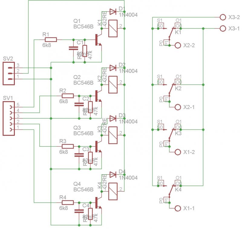

A kapcsolásod egy része már megvan,most térnék rá a relé panel kapcsolásra.Viszont ennek érdekelne a kapcsolási és a beültetési rajza.Ha megtudnád osztani velünk nagyon megköszönném.
(#) Sarok Adrián válasza car1 hozzászólására (») Máj 1, 2009 /

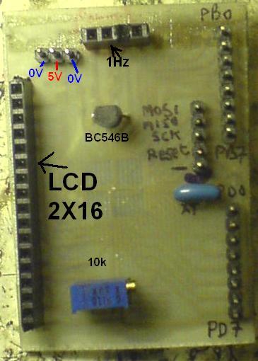

Most terveztem át az általam rendelt reléhez (sajnos hibásan kötöttem be az érintkezőket).
Az érzékelő panelek is tegnap készültek el, egy kis türelmet kérek, nemsokára felrakom.
A relé panel kapcsolása:
Az egész kapcsolási rajz össze lesz vágva egyetlen képfájlba,de még az opto-kapus áramkört nem tudtam megrajzolni, mert az Eagle-ben nem találtam megfelelő szimbólumot.
(#) car1 válasza Sarok Adrián hozzászólására (») Máj 1, 2009 /
Már ez is nagy segítség!
Alig várom a többi infót ill. az optikai érzékelő illesztése(PB1,PB2) is nagyon érdekel.

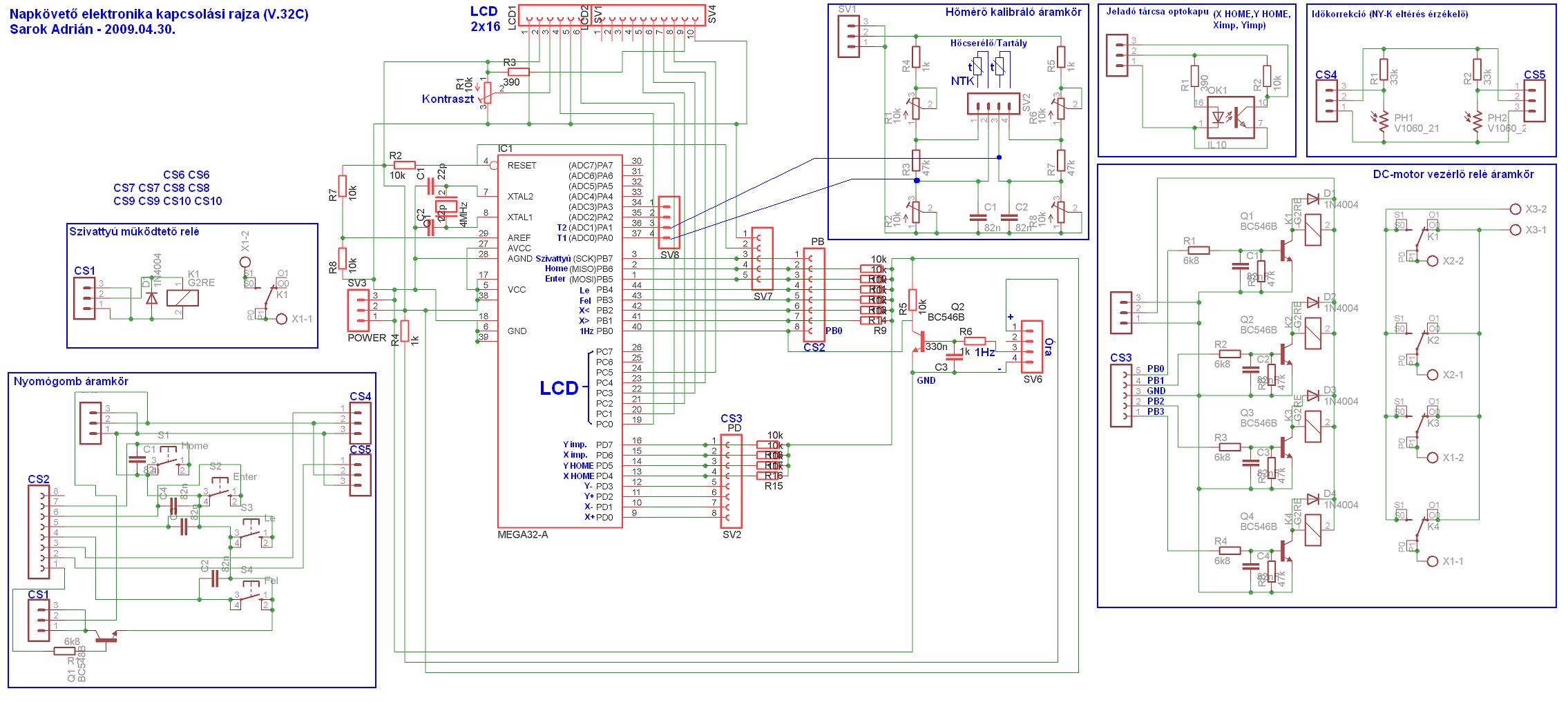

(#) Sarok Adrián válasza car1 hozzászólására (») Máj 2, 2009 /
Egyenlőre így néz ki az egész kapcsolás:
(#) Sarok Adrián hozzászólása Máj 2, 2009 /
A csatlakozó számozást nem kell figyelembe venni!
Értelemszerűen polaritáshelyesen kell mindent összekötni. (Mondjuk a 3 érintkezős csatlakozóknál szándékosan középre került a +5V, így nehéz rövidre zárni bármit is). Sajnos elég sok huzalozást kell elkövetni.
Ez is már a 3.verzió, de még tovább lesz optimalizálva.
Elsődleges szempont volt a részegységek jó elkülöníthetősége, és ezáltal hiba esetén a cseréje.
(Ha pl. meghal a szivattyú relé, akkor csak egy csatlakozót kell lehúzni és már cserélhetjük/javíthatjuk is az áramkört).Az alapáramkör felől mindenképpen javasolt tüskesort használni, a többi tüskesor helyére direktbe lehet forrasztani a vezetéket (ezt mindenki maga döntse el).
-Az optikai időkorrekciós panelen természetesen a fotoellenállásokat kiválthatjuk fototranzisztorral is minden további átalakítás nélkül. (A 0V-ra megy az emitter, a 10k-s ellenállás felé a kollektor).
A hobbielektronikás webáruházban csupán 80ft darabja, így olcsóbb, mint a legtöbb fotoellenállás (máshol horror áron is láttam 3-500Ft-ért).
Ezt az áramkört egy sötét(fekete) dobozba kell beépíteni, amin egy függőleges rés van.Elé üveget, vagy plexit kell tenni a bogarak és a kosz ellen.
Ha késik, vagy siet a "tányér", akkor rásüt valamelyik fotoellenállásra/fototranzisztorra, így az elektronika korrigálni tudja. (percenként 1 másodpercet korrigál, így az esetleg véletlenül beszűrődő fények nem térítik el a tányért).

(#) Sarok Adrián válasza car1 hozzászólására (») Máj 3, 2009 /
Itt vannak az áramköri tervek is.
Egy Word dokumentumba beszúrva elvileg méretarányos lesz a nyomtatás.
