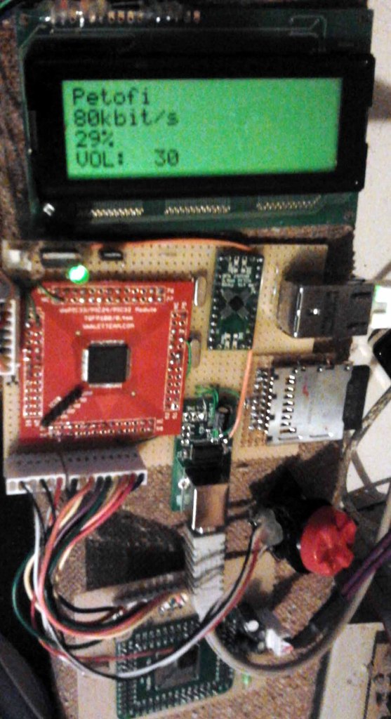

Végre teljesült a célom sikerült egy működőképes web rádiót összehozni ami már "szól" de még van mit rajta alakítani, mellesleg mp3 lejátszó is egyben SD kártyáról, igaz a két dolog még külön sketch-ben van megírva, de majd egybegyúrom.
A lelke egy PIC32MX795F512L, LAN8720 Ethernet transceiver, sd kártya foglalat, 4x20 karakteres LCD, FT232 a bootloadernek, VS1011 MP3 dekóder, 4gombos joystic a hardver elemei.
A szoftver MPIDE fordítóval írtam hasonló mint az Arduino csak PIC hez. A programozás legérdekesebb része a ring buffer megvalósítása volt, szerencsére találtam C-ben példát amit sikerült alkalmazni de teljesen még nem értem a működését, szerencsére a PIC 64kB RAM-ot tartalmaz -így nem kellett külső RAM-ot használni- amiből majd 50kB -ot elhasználtam a bejövő adat bufferelésére (kb 4 másodperc). Még hátra van a csatorna választás meg a meta adatok különválasztása, illetve ha a buffer kiürül a lejátszás lassítása mert még néha megakad, de nincs kimaradás a hangban.
(#) Inhouse válasza GPeti1977 hozzászólására (») Dec 4, 2013 /
Gratula! Ügyes vagy!
(#) Vales válasza GPeti1977 hozzászólására (») Dec 4, 2013 /
Jó Munka, Gratulálok!

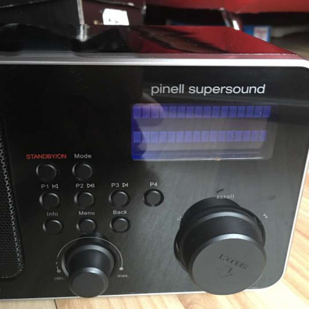

Sziasztok! Van egy internet rádióm , (internet rádió wireless Pinell Supersound).amit ma vettem börzén, abban a tudatban, hogy az internet rádión két sorban csikok jelenek meg a kijelzőn .
a rádió bekapcsolódik
kapcsolódik az internetre
találja a rádióállomásokat
csatlakozik a rádióállomásokra
világít a kijelző.
Internet rádió wireless Pinell Supersound hiba oka hogy két sorban csikok jelenek meg a kijelzőn .
Az lenne a kérdésem, hogy meg tudná mondani nekem valaki, hogy merre érdemes keresgélnem a hiba okát? Előre is köszi a válaszokat!
(#) Bakman válasza fritzberg hozzászólására (») Dec 31, 2015 /
A kijelző nem kap vezérlést, csak tápfeszültséget.
(#) fritzberg hozzászólása Dec 31, 2015 /
A kijelző nem kap vezérlést, csak tápfeszültséget.Ez azt jelenti hogy baj lehet a kijelzö integrált áramkörével , vagy csak át kell az integrált áramkör lábait forasztani?
Mit értesz ez alatt a kijelző nem kap vezérlést, csak tápfeszültséget.

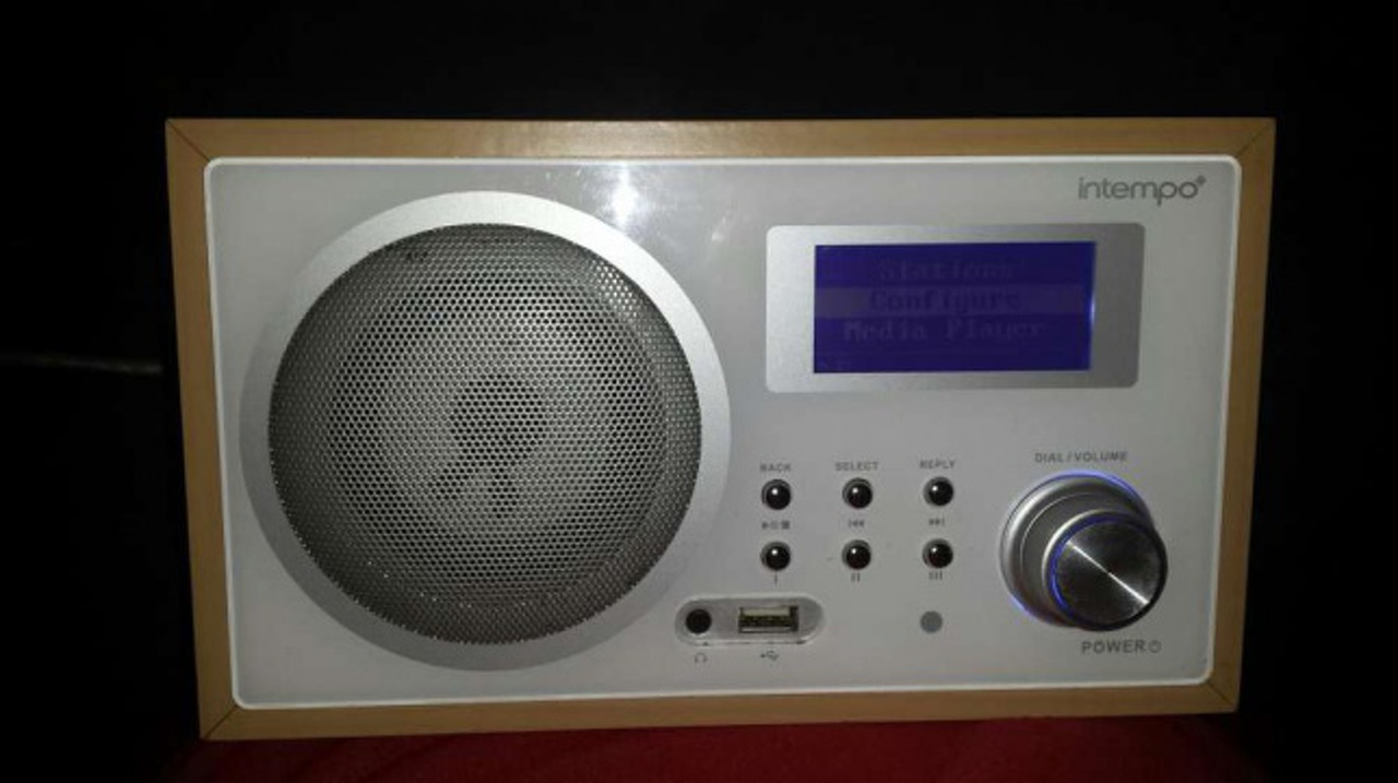

Sziasztok! Van egy internet rádióm , (internet rádio intempo gx01 wifi és lam).amit ma vettem börzén, abban a tudatban, hogy az internet rádió nem csatlakozik a rádióállomásokra.
Az internet rádióhoz nincs távirányitó.
Internet rádió intempo gx01 hiba oka hogy nem csatlakozik a rádióállomásokra
