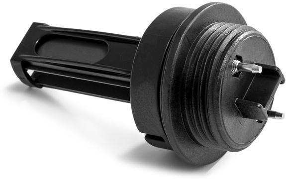

Sziasztok. Bevezetőül: a sóbontó a házi medencék egyik tisztító fertőtlenítő technikája. Az ötlet egyszerű. A medence vizébe 0.3% sót kell adagolni és a berendezés elektrolízissel biztosítja a megfelelő mennyiségű klórt a fertőtlenítéshez. Az én berendezésem ilyen. Szezon végi kiárusításon vettem igen olcsón és két évig remekül működött. Aztán elkezdődött a "91-es hiba". A kód annyit tesz, hogy a berendezés alacsony sótartalomra panaszkodik és leáll. Nyilván ellenőrizni ill pótolni kell a hiányzó sót illetve szükség esetén vízkőteleníteni kell az elektródákat. Ám egy idő múlva ez sem segít. A neten böngészve sok helyen megtaláltam egy népszerű hacket. A videó mutatja az elektronika panelt és hogy mit hova köt át a mester. Egy évet így jól működött a gép, de most újra kezdődött a 91-es hiba. Kérdéseim: jól gondolom-e, hogy az elektródok elhasználódása okozza a hibát és van-e ötletetek, hogyan hosszabbíthatnék még egy kicsit a gép életén? (Új elektródát annyiért kapni mint új gépet, az egyszerű csere tehát nem opció.)

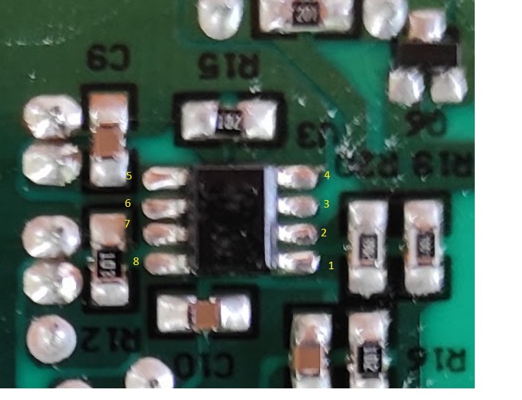

Ne jp átvezetést keress, hanem odavezető vezetősávot a panelen. Lehet, hogy a másik panelen pont nem tudták ezt megoldani, csak átkötéssel (jp) így pont egyszerű az átalakítás. Az egy műveleti erősítő, nagy valószínűséggel az egyes, vagy a hetes lába csatlakozik a vezérlő IC-hez, ezzel érzékeli a só mennyiségét.
(#) Tomi20 válasza Tomi20 hozzászólására (») Jún 24, 2021 /
Még ennyit tudok segíteni, a panel alapján így lehet a lábkiosztása, innentől multiméterrel kellene méregetni.

Nagyjából úgy magyarázom, hogy az R18 sorba van kötve a főelektródával, így az azon eső kicsi feszültség arányos az elektrolízis áramerősségével. Alacsony sótartalom, (vagy ócska elektród) esetén az áramerősség kisebb, az R18-on kevesebb feszültség esik. Az én rossz készülékemben 7 mV-ot mértem. Az R18 -ról tovább vezető jp4-et elvágtam, végpontjára, vagyis az erősítő IC bemenetére egy feszültségosztóval 33 mV-ot vezettem. (A feszültséget találomra állítottam be, egy 1K és egy 150 K ellenállást tudtam kimenteni egy régi PC tápból. ) Azóta hiba nélkül működik.
