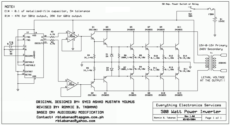

(#) hapro hozzászólása Máj 31, 2010 /
Gondolkodok egy inverter építésén, mert szükségem lenne egyre. Jelenleg van egy macsumicsu márkájú gép, ami akkor ha be van kapcsolva folyamatos 0,3, vagy 0,5A-t eszik (már nem emlékszem pontosan), csak azért mert be van kapcsolva. Ráadásul kis teljesítményű, csak 300W. Ventillátor van benne és folyamatosan zúg, ha kell ha nem.
Ez a folyamatos áramfelvétel aggaszt engem, és kiszemeltem az ebben a topicban lévő 500W invertert, amiben 2N3055 tranzisztorok vannak egy marékkal.
Olvastam egy hozzászólásban, amit cimopata írt, hogy inkább FET-ekkel érdemes megcsinálni, mert annak jóval kisebb a hővesztesége. Ezek is lennének, így adódik a kérdés, hogy átalakítható-e FET-esre a kapcsolás? Vagy ez ilyen és kész.
Esetleg az normálisnak tekinthető, hogy akkora áramfelvétele van folyamatosan terhelés nélkül? Mert ha igen, akkor hagyom a francba, és kész.
Magyarán jó lenne egy jobb hatásfokú gépet készítenem. Erre alkalmas lenne a linkelt kapcsolás?
(#) kisedison válasza hapro hozzászólására (») Máj 31, 2010 /
FET-ekkel lényegesen egyszerűbb a kapcsolás. Egy 1k-s ellenálláson keresztül a fetek gate-jét közvetlen a 4047-es kimenetére.
(#) cimopata válasza hapro hozzászólására (») Máj 31, 2010 /
Igen ez jó lesz.
A műveleti erősítő utáni részt csapd le és pakolj oda 1-1 db mosfetet. Pl IRFZ48.
Valamint tegyél a 12V tápágba egy pár száz µF-os kondenzátort,.

(#) hapro válasza cimopata hozzászólására (») Máj 31, 2010 /
Magyarul akkor erről lenne szó?
És mi van azzal amit köbzoli mondott, hogy nem bírja kihajtani az IC a FET-eket?
Mit tegyek elé és hogyan akkor? Csak mert így lényegesen egyszerűbb, és kevesebb alkatrész kell hozzá.
És találtam még egyet, erről mi a vélemény?
Ez kb mire jó? Csak egy sokol rádiót vinne el, vagy ki lehetne belőle sajtolni pár száz wattot?
Az első jó lesz!
A másodikat hanyagold.
A fetek lezárását lehet gyorsítani, ha pl beteszel egy PNP tranyót.
Bázisok az IC kimenetére collektor a földre emitter a gatekre.

(#) Ideiglenes válasza hapro hozzászólására (») Jún 1, 2010 / 1
A kapcsolóüzemű módokban a kapcsolóeszközt ( itt FET ) a lehető leggyorsabban kell átkapcsolni, így kissebb hő keletkezik rajta.
A veszteség szempontjából a két ideális állapot:
- vezet : ilyenkor kicsi ellenállással kell vezessen, hogy az I2 * R eredménye kicsi legyen
- nem vezet: ebben az esetben gyakorlatilag nulla áram folyik, így a szorzás eredménye is nulla marad
Ahol a veszteség megugrik - átmenet:
- a kapcsoló eszköz még vezet, de már nő az ellenállása míg végül lezár. Ha ez a folyamat elnyúlik, akkor a I2*R szorzat igen nagyra nőhet.
- hasonló a helyzet, ha zárásból indul az átmenet nyitásba
Ahhoz, hogy az átkapcsolás gyors lehessen, néha igen nagy 1-2A áramot kell pumpálni a Gate-en keresztül, amíg a kapacitása fel nem töltődik. Erre találták ki a jobbnál jobb fetmegható áramköröket.

(#) flucky666 hozzászólása Jún 21, 2010 /
Kérdésem annyi lenne, hogy van-e valakinek a mellékelt kapcsoláshoz (500W power inverter--->inverter.jpg) nyákterve. Nem nagyon van időm megtervezni.
Vagy tudja-e valaki, hogy honnan lehetne letölteni??
Köszi előre is!
(#) Ideiglenes válasza flucky666 hozzászólására (») Jún 21, 2010 /
Szerintem hamarabb megvagy, ha magad tervezed. Csak jó vastag vezetőket rakrál bele, mert áram az kell bőven.
