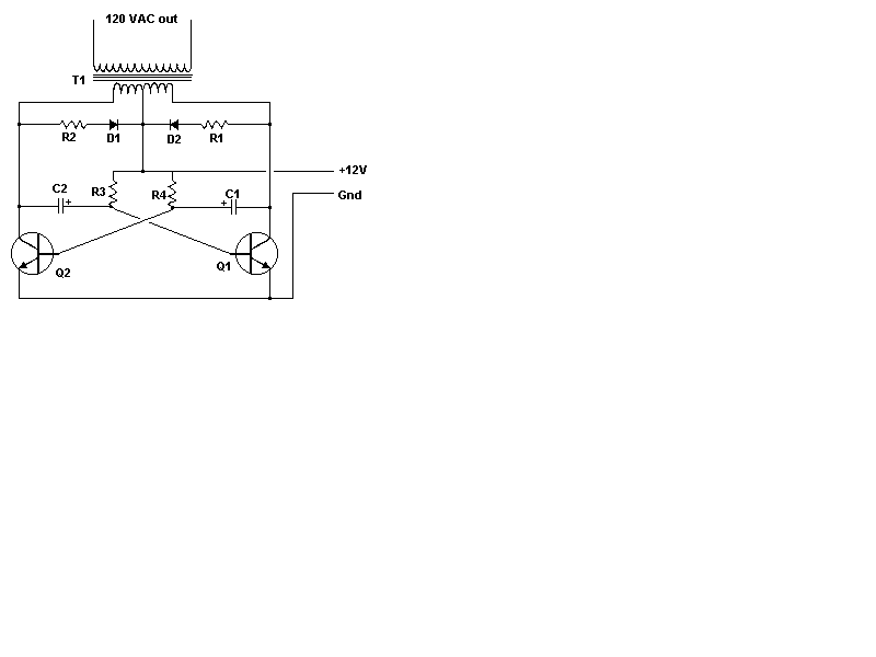

az invertert meg lehetne-e építeni olyan 1kw körülire csak mosfettel. 1 motort akarok meghajtani vele. ha a trafót 230v/4.4A tekernénk a szekundert a primert meg 2*12v/42A és ugye mint ahogy a kapcsolás is mutatja Úgy kötnénk a fet-eket akkor működne? szóljatok ha rossz irányba gondolkodok! válaszokat előre is köszönöm.
Ilyen nagy teljesítménynél inkább kapcsoló üzembe gondolkodj... Már csak a méretek miatt is... A trafó az kicsit nagy lenne. + télen kályhának is meg tenné... Ja és a motroknak szinuszos feszültség kell ez meg négyszöget generál...
már többször is említésre került http://www.hobbielektronika.hu/forum/getfile.php?id=2072 ez a kapcsolás. Én 2n3055-el szeretném megépíteni, oldalanként legalább 3-3db-ot használnák. Párhuzamosan szeretném kötni, de úgy gondolom, hogy pár tized Ohmos ellenállás kell az "illesztéshez". Pontosan hova? Köszönöm.
