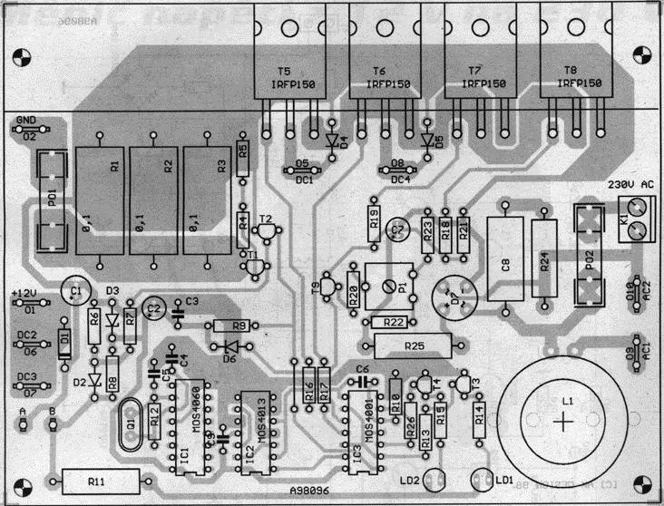

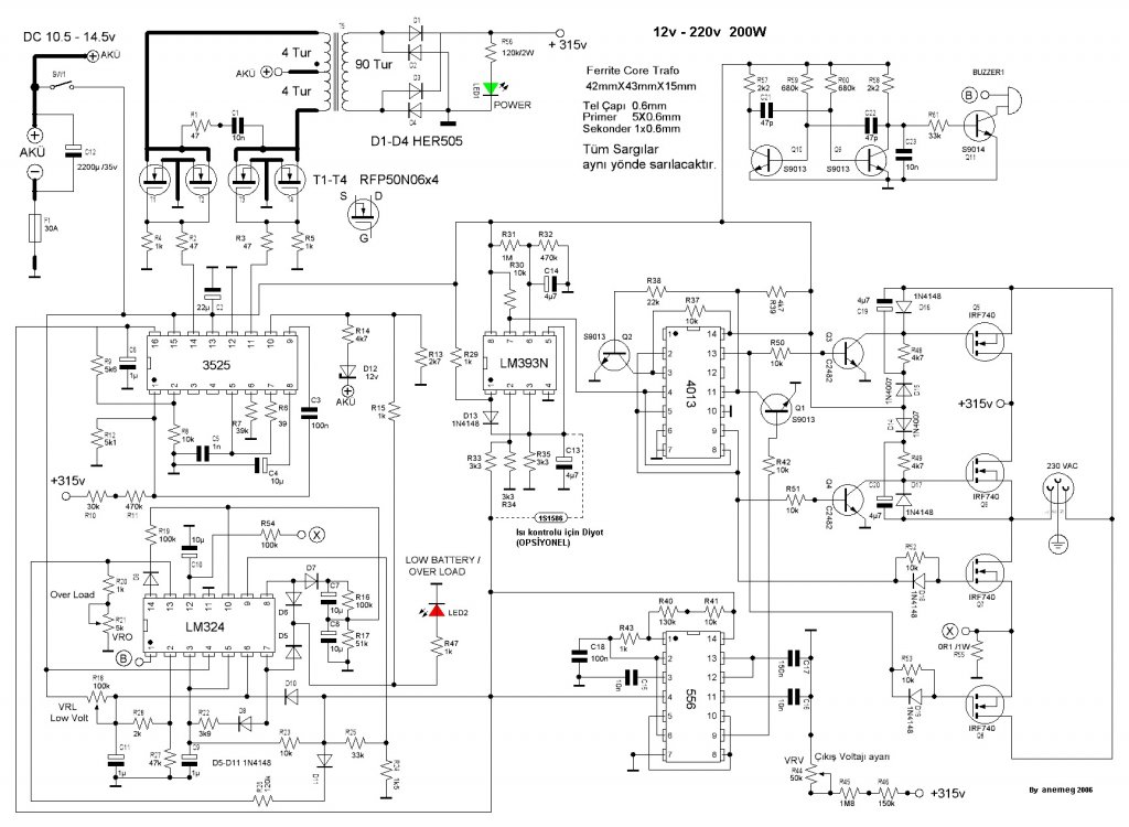

(#) ZOL94 hozzászólása Márc 21, 2012 /
Ez a kapcsolás működő képes? Nem vagyok benne biztos ,hogy jól értelmeztem az angol szöveget:/.Bővebben: Link
(#) kadarist válasza ZOL94 hozzászólására (») Márc 21, 2012 /
Mindig az eredeti forrást vedd alapul és annak a szövegét: Bővebben: Link

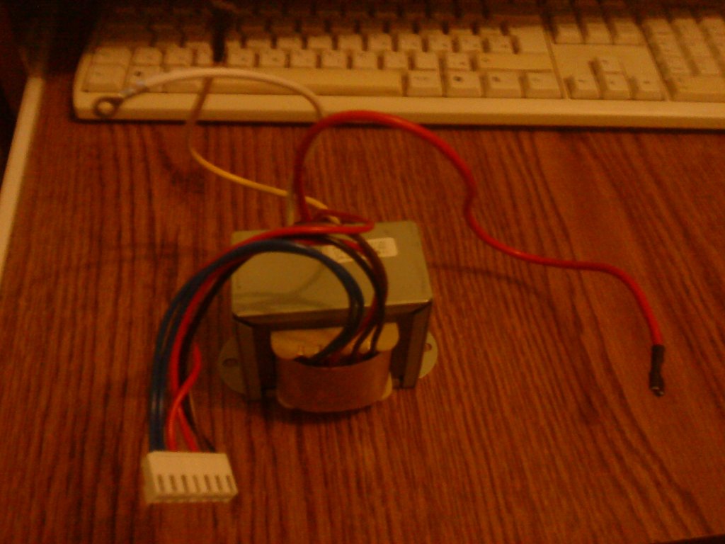

(#) ZOL94 hozzászólása Márc 22, 2012 /
Megcsináltam ezt a kapcsolást FET-eknek irfz48n-et használtam működik is,csak az a gondom van h 12V-osoldalon 30A-s biztit is leveri és 230V helyett csinál megközelítőleg 400V-ot, FET-ek 5sec után már langyosak az nem gond ugye? piros kábelre ment a+12V sárga és fehér kábelre pedig a FET-ek által szaggatott föld.
(#) Ideiglenes válasza ZOL94 hozzászólására (») Márc 23, 2012 /
Sok múlik a transzformátoron. Kísérleteztem én is ilyesmivel. Amúgy meg trafó nélkül érdemes megnézni, hogy mennyi a kapcsolás frekvenciája. Lehet, hogy nem 50Hz hanem 60. Vagy épp lefele tér el. A 220 ohm után én tennék egy kondit a föld felé, hogy szűrt tápja legyen az IC-nek.

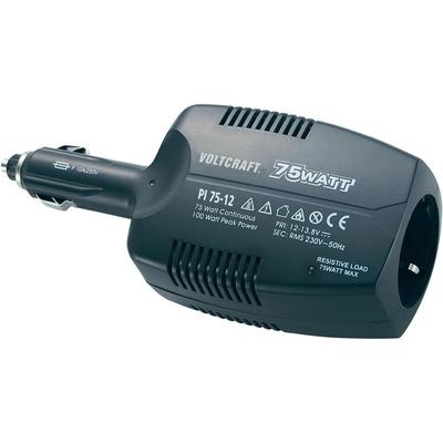

(#) DRAWS hozzászólása Márc 26, 2012 /
Sziasztok! Szeretnék egy 75 wattos invertert építeni, kb olyat mint amit autókhoz is lehet kapni (lásd a képen). Nem tudom,de létezik olyan inverter amiben nincs trafó? Köszönöm.
(#) cimopata válasza DRAWS hozzászólására (») Márc 26, 2012 /
Mihez kell?
(#) DRAWS válasza cimopata hozzászólására (») Márc 27, 2012 /
...csak szeretnék építeni.
(#) cimopata válasza DRAWS hozzászólására (») Márc 27, 2012 /
A feszültséget mindenképpen meg kell emelni 300V-körüli szintre. Ezt trafóval lehet a legjobb hatásfokkal elérni.
Esetleg próbálkozhatsz boost konverterrel, de abba is kelleni fog egy induktivitás.
Utána meg kell egy fetes teljes híd amit 50Hz-el vezérelsz.
Ez a legegyszerűbb megoldás.
(#) DRAWS hozzászólása Márc 27, 2012 /
A képen látható inverternek, nincs meg valakinek kapcsolási rajza?...vagy hasonló?
Köszönöm a választ.
Esetleg, nincs valami kapcsolási rajzod?
Ennél sokkal egyszerűbben sajnos nem lehet összehozni.
(#) DRAWS válasza cimopata hozzászólására (») Márc 28, 2012 /
Uhh! Ez egy kicsit összetett,de azért köszi.
(#) cimopata válasza DRAWS hozzászólására (») Márc 28, 2012 /
Csinálhatsz sima 50Hz-es trafóval de az méretileg és súlyban nagyobb lesz.
Szia! Értem. Valószínűleg egyenlőre jegelem a dolgot. Lehet jobban megérné vásárolnom ilyen kis 75 wattos invertert,de azért köszönöm az információt.
