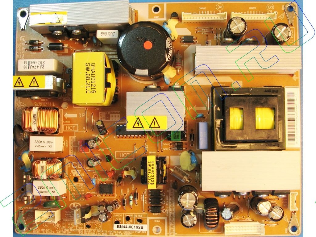

Segítséget szeretnék kérni Samsung LE26A330J LCD TV-hez... Bekapcsoláskor fekete képernyő, hang van, hangerő állítás megy, csatornaváltás megy, aztán fokozatosan zöld vagy piros színben kezd világítani, erősödni a fény és egy idő után megjön a kép is... Ezt eljáccotta úgy is hogy hang, megjött a kép aztán lefagyott... 7kondit kicseréltem (egy láthatóan s..r volt, 1-2napig jó volt és ugyanezt csinálja, 5-10perc melegedés és tökéletesen működik, melegen kikapcsolom vissza, megy tökéletesen, ha áll 1 órát már nem indul csak 5-10perc után... Két táp IC van amire én gondolok, de a feszültségek megvannak... MC33167 az egyik, a másik KA278R12C... Ebben szeretnék segítséget kérni, mit tudnék vele csinálni...?! Valakinek valami tapasztalat?! |
