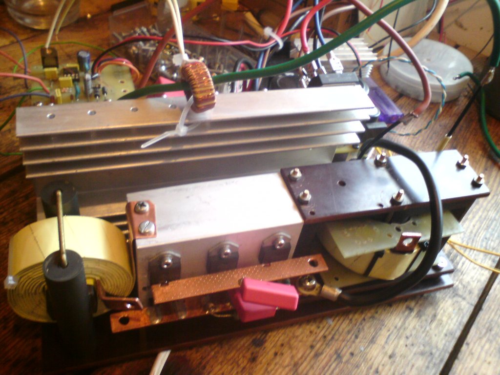

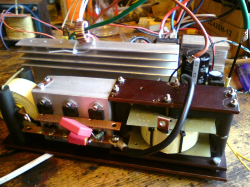

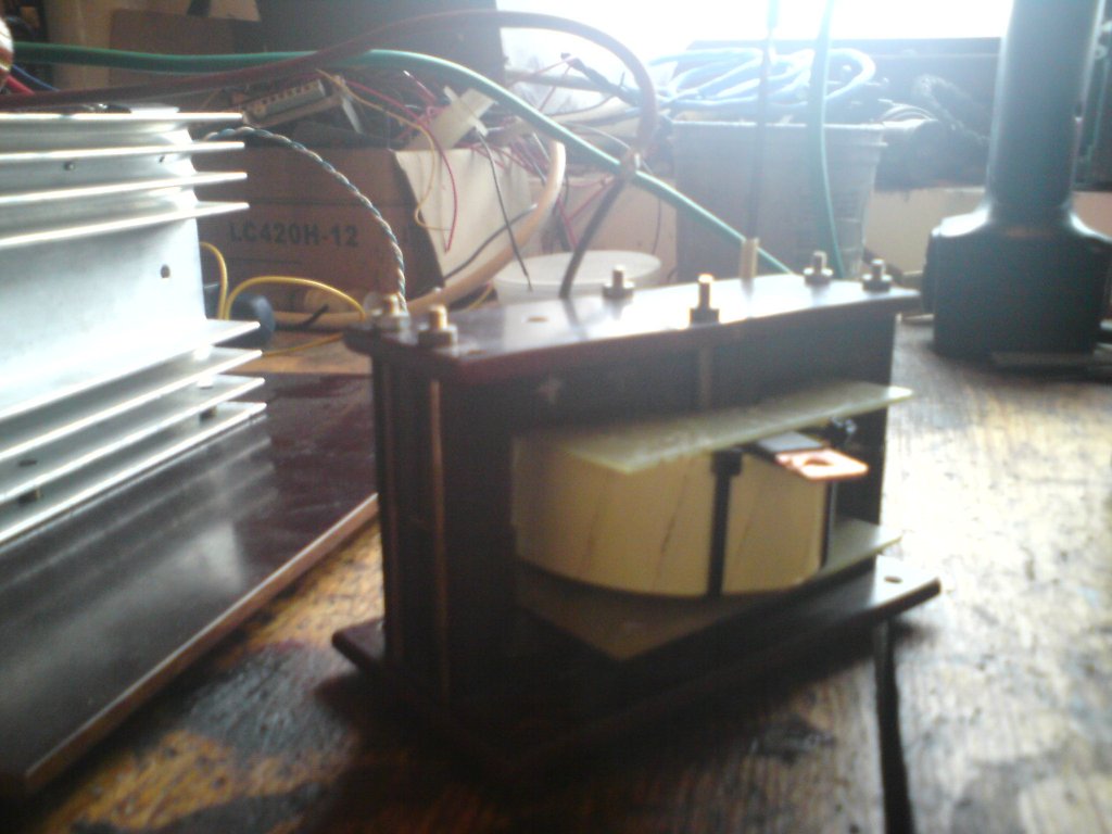

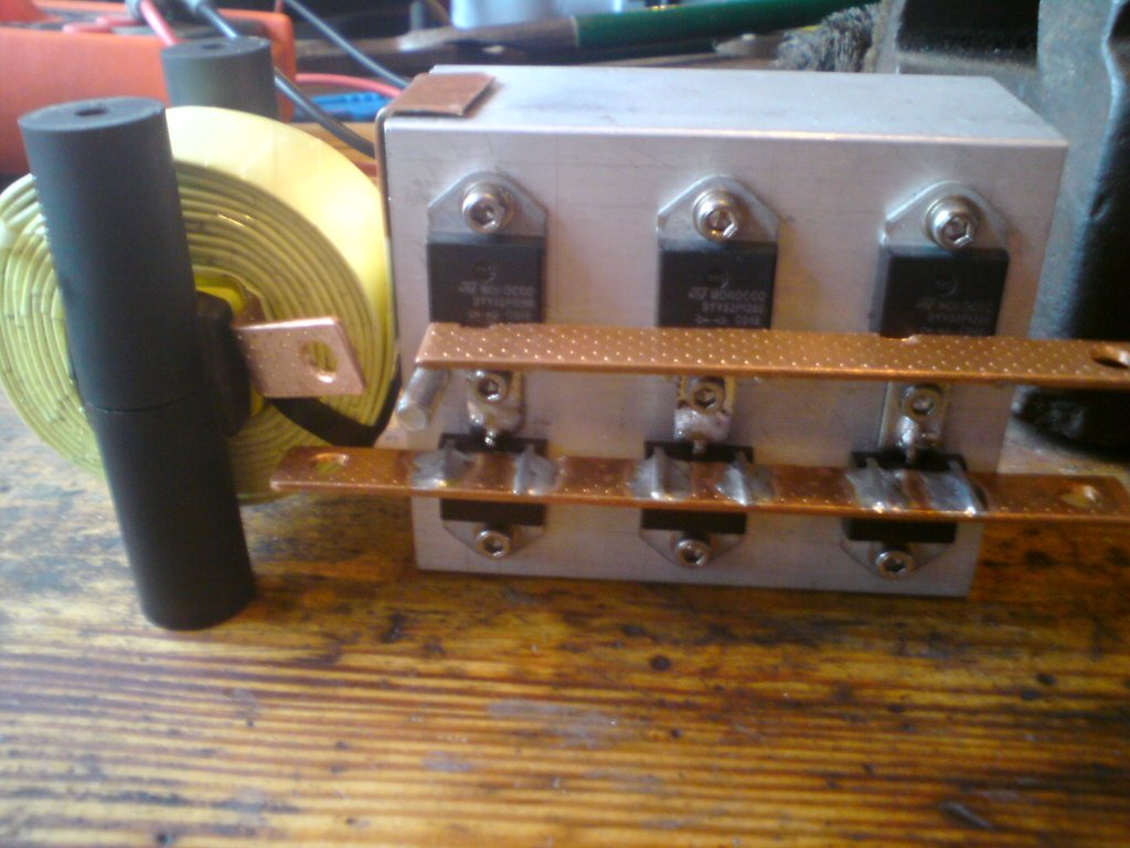

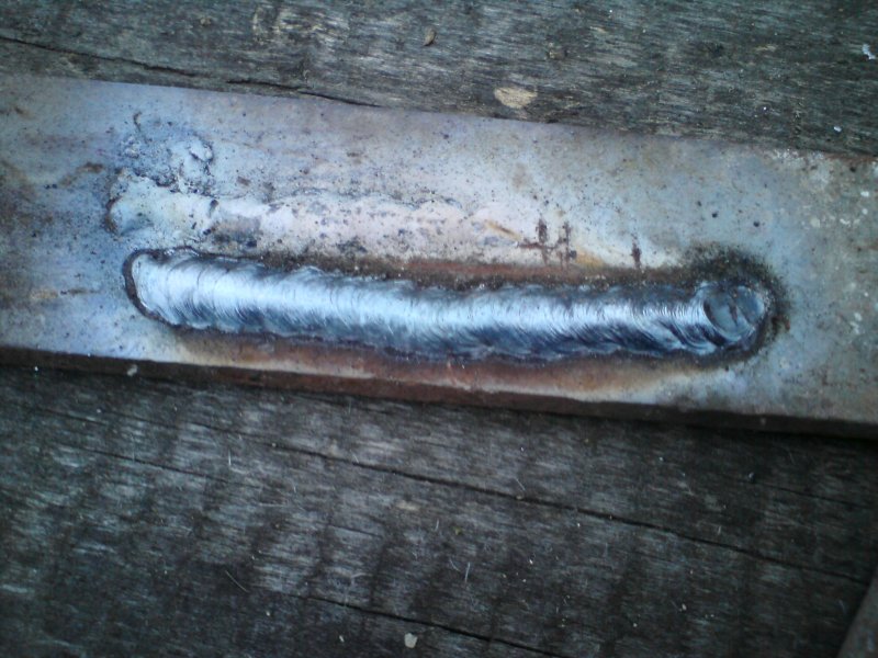

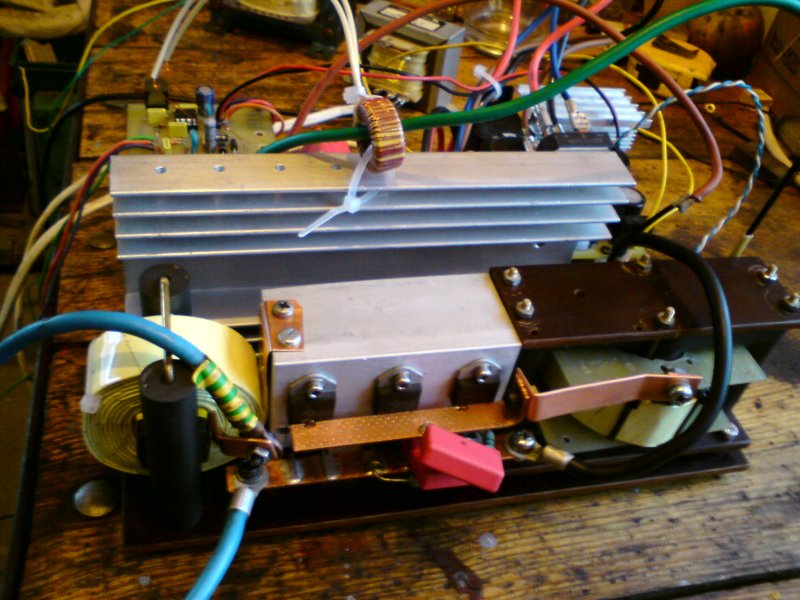

Nagy nap ez a mai,végre elkészült a gép.Nagyon könnyű vele ívet fogni és az ívnek szép,halk hangja van.A gép alapja a "Maci"kapcsolás,de az IGBT-k helyett 8db IRFP22N50A fet van,a meghajtó fokozat pedig tranzisztoros(BD140).Van egy nem tetsző tulajdonsága a gépnek és egy kis segítséget szeretnék kérni.Minimum poti állásnál a főtrafó halkan sipol és ha feljebb tekerem kicsit a potit azonnal megszűnik a sipolás. Nem tudom,hogy mi okozhatja ezt a jelenséget.

(#) szell69 hozzászólása Jan 30, 2011 /

(#) guliver83 válasza szell69 hozzászólására (») Jan 30, 2011 /
Gratulálok nagyon szép munka!
csak így tovább!
(#) kralikandras válasza szell69 hozzászólására (») Jan 30, 2011 /
Szép munka és jó is gratulálok.
A FETTEs oldalról is dobhattál volna képet-esetleg a FETTEk meghajtásáról egy skiccet
(#) dara válasza szell69 hozzászólására (») Jan 30, 2011 /
Szia.Gratula a géphez nagyon profi a trafó és a fojtó tekerése.A sipolás,oka hogy a kitöltés majdnem nulla közelében van,egy 100-200Ohmos ellen állás a poti minimum áram ágába forrasztással megszünik.
(#) mpisti válasza dara hozzászólására (») Jan 30, 2011 /
Terheletlen kimenetnél a kitöltési tényező a poti minden állásában a maximálisan megengedett értéken kell hogy legyen. A kitöltési tényező akkor kezd el változni,amikor áram folyik a mérőváltón.Az alapáram(üresjárási áram)nem lehet része a mérőjelnek,tehát a minimális állásnál a potinak akkora feszültséget kell adni a szabályzókör felé,hogy a kitöltési tényező terheletlen kimenetnél a poti minimális és a maximális állásában is változatlan kitöltési tényezőt eredményezzen. Erre a megoldás az,amit írtál,(100-200ohmos ellenállás alulra) tehát a minimális állás feszültségét kissé meg kell emelni.
(#) erdgab válasza szell69 hozzászólására (») Jan 30, 2011 /
Őszinte szívvel gratulálok! Képeket az "elkészült gépek" mappámba mentettem a neveddel.Használd egészséggel és örömmel,szép munka.Érdekes,talán egyszer sem kérdeztél vagy csak nem emlékszem.Egy észrevétel,a fojtó rögzítését alakítsd át mert most félig rövidre zárja az az átkötés,nem egészséges.Hasonlóan,mint a főtrafónál csináltad,egy bakelit lappal és 2 külön csavarral old meg.A varratok szépek,nincs is fröcskölődés.Csatlakoznék dara barátomhoz,növeld meg az ellenállás értékét a poti minimum áram ágában és nem fog sípolni,egyébként is felesleges annyira leszabályozni.Azért azt az áramváltót kívülről szigeteld le.
