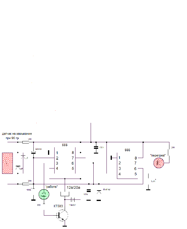

még ez is! A gate trafót alakítsátok úgy ahogy nektek is jó. Nekem ilyen van itthon.
(#) Tubi56 válasza Tubi56 hozzászólására (») Feb 5, 2012 /
A feszültség szabályzónál a zénerrel lehet változtatni a küszöböt ahol aktiválódik jelen esetben 11V alatt. amit a led is jelez.

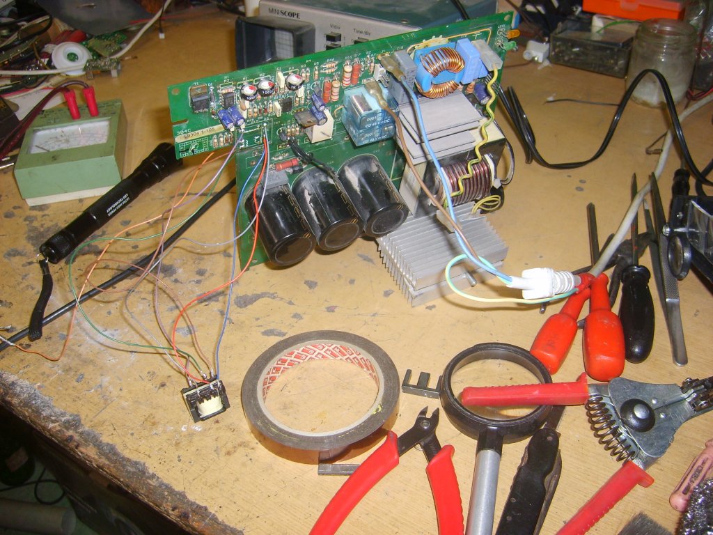

Ahogy ígértem, csináltam egy meghajtó trafót a Merkle hegesztőbe. Csak ideiglenesen kötöztem be, próba képen. Először meglepett a jel alakja, de rájöttem, hogy légrés van a vasmagban és torzítja a jel alakját.
Kicseréltem a vasmagot légrés nélkülire és csodálatosan működik. Meghajtó Fet jég hideg. Készítek egy végleges beépíthető darabot, majd berakom a végfokot és hajrá had szóljon.

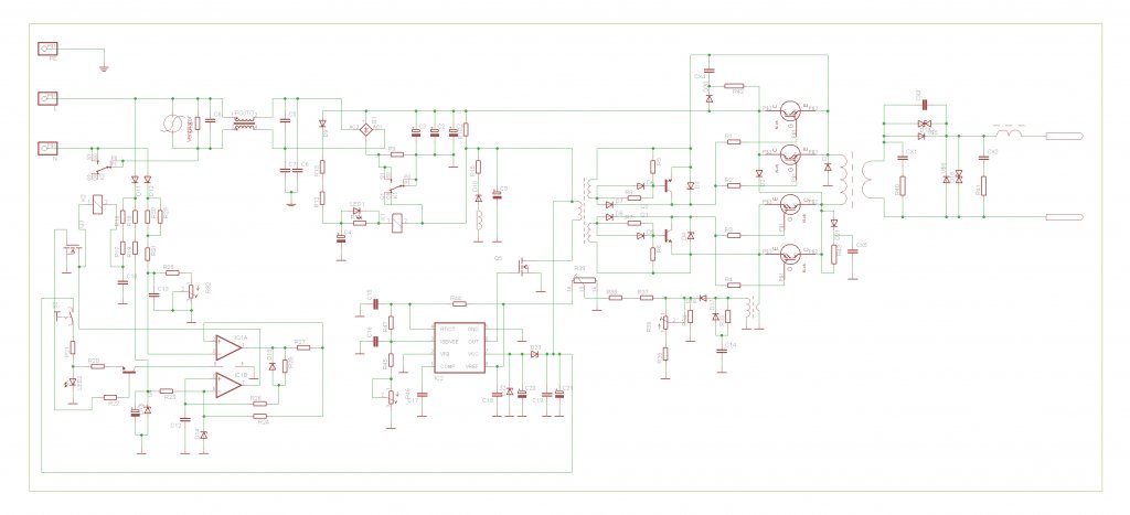

Itt az ígért Elektrosta rajz, ami megegyezik a Pásztor István Merkle gépével. Egyelőre csak a rajz, holnap már felrakom rá a pozíció feliratokat illetve az alkatrész értékeket is. Ma már sajnos nincs időm. De már nem bírtam ki, hogy ne töltsem fel.
Megvan a teljes nyák rajz is, kicsit még szépítgetni kell, de lassan az is elkészül. Ha sikerül, akkor (kisebb kompromisszumokkal) egy teljes dokumentációt kaptok, amiből bárki utánépítheti a gépet.

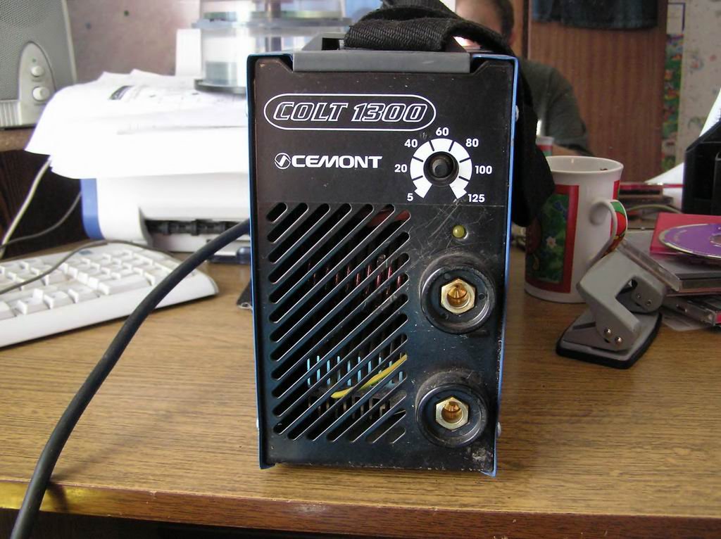

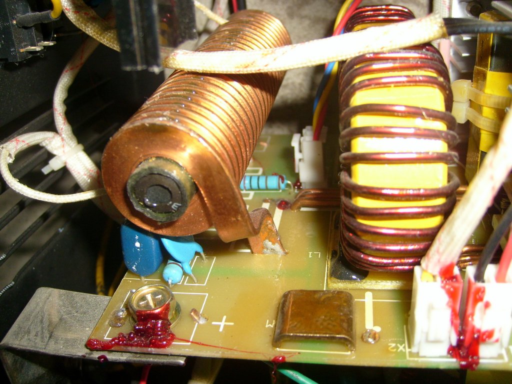

(#) Csölle válasza Temela hozzászólására (») Feb 19, 2012 /
Hello,bocsi azt tudom hogy a rajzon légmagos a fojtó.Rosszul kérdeztem a dolgokat ,azt akartam kérdezni pontosan hogy ha U57 el oldanám meg akkor jobb-e lenne mint a légmagos.Pár kép a gyári gépről.
(#) (Felhasználó 46585) válasza Csölle hozzászólására (») Feb 19, 2012 /
Ha ugyaz az induktivitás értéke mindkét esetben, akkor nagyjából ugyanúgy fog működni. A különbség az lesz, hogy légmagos esetben nagyobb lesz a rézveszteség, hiszen sokkal hosszabb drót kell bele, jobban fog melegedni. Az lehet, hogy a ventillátor kiszellőzteti, de azért a hatásfokban beleszámít. A másik, hogy a légmagos tekercs nagyobb ohmos ellenállásán nagyobb feszültség fog esni ( ugyanazon az áramnál ), ez azt jelenti, hogy ennyivel nagyobb feszültség kell a szekunder oldalra, hiszen ezt is elő kell állítania a szekunder oldalnak. A gyakorlatban ez azt jelenti, hogy nagyobb kitöltéssel jár a főkör. Ha ez még belefér, akkor nincs különösebb baj, de ha nem, akkor kisebb áttétel kell a főtrafóra, ami azt jelenti, hogy arányosan megnő a primer oldali tranzisztorok árama. Mindenképpen jobb a ferrites kivitel, feltéve, hogy nem telít be. Emellett szól az is, hogy a ferrites kivitel mágneses tere kevésbé szór kifelé, mint a légmagos szolenoid, vagyis kevésbé zavarja a környező alkatrészeket, egyszerűbb elhelyezni.

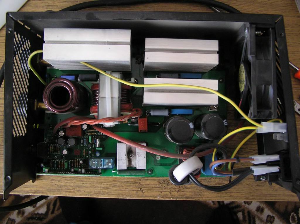

(#) Temela hozzászólása Feb 20, 2012 /
Mit szóltok? -miért van a kimeneteken FET?
(#) mpisti válasza Temela hozzászólására (») Feb 20, 2012 /
Gondolom így emelik meg a gyújtófeszültséget.
Ha megnézed a tekercselési adatokat, abból látszik hogy a nagyáramú szekunder 2x2 menet, a növelt feszültségű 2x3 menet. A FET kapcsolja rá a kimenetre a megemelt feszültségű részt. Bár az áramkört nem tanulmányoztam át, de szerintem hegesztés közben ez az áramköri rész valószínűleg lekapcsolódik.
