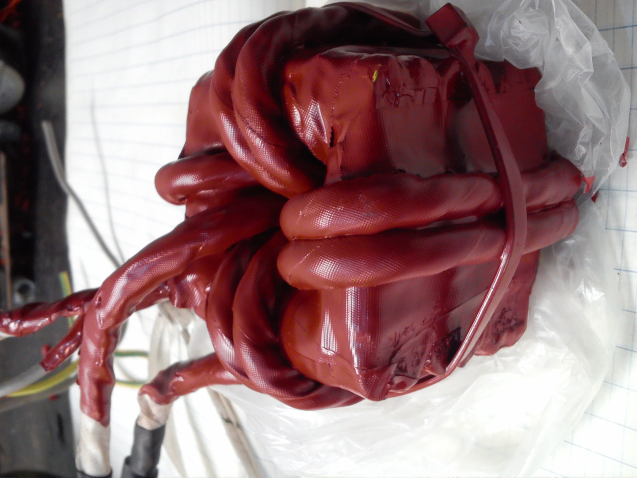

(#) berobbantam válasza swich hozzászólására (») Aug 13, 2015 /
Nekem is irg4pc50w igbt-k vannak a gépemben.Nem most építettem,és nem akarok most visszaolvasni,de leírok pár adatot fejből.Ha nagyon zöldet írnék a többiek úgyis jól kijavítanak.A lényeg.Az igbt-böl 4 darab vann benn.A freki multival mérve 34 kHz szűken.A mag 4 pár u-57 toroid formában,FBS-el ragasztva.A menetszám 20/6.Nekem ez a konfig megy már egy idelye.A 80x80-as zártszelvényt 2.5-ös elektródával fél poti álással heggesztem.És ebben a dög melegben sem ment még 50 fok fölé a trafó főfoka.Az igbt-k bordálya 45 foknál meg szokott állni.Nem akarlak lebeszélni,de én nem vennék 2000 forintos igbt-ket.Jó az irg4 is 800 forintért.Aztán ha megvan a bibi majd veszel drágát ha akarsz.Én így voltam annó.Aztán sose cseréltem kiA főtrafót jól vizslasd meg.Lehet telítődött mikor feltekerted.De az is lehet,hogy elrepedt valamelyik mag.Elég nagy a hőmérséklet ingadozás azon a tájon.Ha erős rideg ragasztót használtál előfordulhat ez is.Én elsőre minden párat összecsavaroztam.Szét is reccsent a 4 párbol 3 a próba üzem alatt.Most a párokat FBS-el ragasztottam egymáshoz.Majd a 4 párt is ugyanevvel.Aztán betekertem tesa szalaggal és jó bőven lakkoztam.Így ment rá a tekercselés.A trafót szintén FBS-el rögzítettem a gépben,+kapott 2 kötegelőt,de nem agyon tépve.Csak hogy biztos ne mozduljon el akkor sem ha netán a ragacs elengedné.Nos ez a konfig nekem bevált.Ha megtalálom teszek képet.
(#) berobbantam válasza berobbantam hozzászólására (») Aug 13, 2015 / 1

(#) dara válasza swich hozzászólására (») Aug 14, 2015 /
Az U57 magra nincs jellemző hang,kivitelezés függő mert az enyémnek semmi hangja.Nálad a gét meghajtásnál elég sok a hosszú logó vezeték ezt a részt kompaktabbra kéne megcsinálni sok zavart szed össze.Az igbt hez is a lehető legrövidebb vezetékkel kéne menni, úgy tervezni.A trafó nálam 6 pár,H formára rakva.Sokan spórolnak ezekkel a vasakkal pedig ezek nem nagy teljesítményű békebeli vasak alacsony frekire.Ugye a tv ben 16KHz körül mentek.Itt ki akarnak venni 2-3 KW 3-4 pár vasból,NEM tud ennyit ez a vas.Egy E55 ből kétszer ennyit ki lehet venni,nem beszélve E 65 ről,amiből én lazán 160A kiszedtem,2-2 IRG4 el.Szóval minden a kivitelezéstől és az anyagok minőségétől függ.Gyehena anyag,gyehena gép.
(#) berobbantam válasza swich hozzászólására (») Aug 14, 2015 /
A sípoló hang nálam is akkor volt amikor fordítva volt az áramváltó bekötve.A mag telítődésével kapcsolatban szerintem tévedsz.Kevesebb a mag kisebb a freki.Mondjuk a freki különbség szerintem elhanyagolható.De a magok száma szerintem nagyon nem mindegy.Csak gondolj bele.Ami teljesítményt nálam 4 pár visz át,azt Nálad 3.Ez 33% plusz energia amivel meg kell küzdjön.Most vagy a frekit teszed ennyivel feljebb vagy a gerjesztő áramot.Ráadásul ahogy melegszik az igbt úgy romlik rohamosan az áram amit elbír.Ezt most jó pongyolán fogalmaztam megA lényeg,ha gyenge minőségű a mag akkor a keresztmetszetét kell növelni.És a maci 6 pár u-57-el indult.Oké ,hogy toroidnak tekerve kicsit talán jobb a hatásfok,de azért kétszer annyit nem tud.Azt is fogadd meg amit Dara írt.Nézd meg nálam pl.A gate trafótol kb 5 centis vezeték megy az igbt panelra.Sok apróság összeadódik.Nekem ez a gép a második paneltervem.Ez az elrendezés pedig a 3. ebben a házban.De úgy néz ki már stabil.Még pár dolog.Segédtápnak én nem használok kapcsoló üzeműt.Hajlamos úgy ujraindulni,hogy észre sem veszed.Kis trafó egyenirányító stab ic és jóóó nagy puffer.A ventim nem erröl megy.Van egy kapcsoló üzemű dugasztáp csak a ventinek,amit tudok járatni úgy is ha a gépet lekapcsolom.Így utólag én is azt mondom nem olyan ördöngős dolog megépíteni a macit.De érdemes megfogadni a nagy Öregek tanácsát.Nem szabad sajnálni az időt 1-1 átalakításra,mert megtérül.
