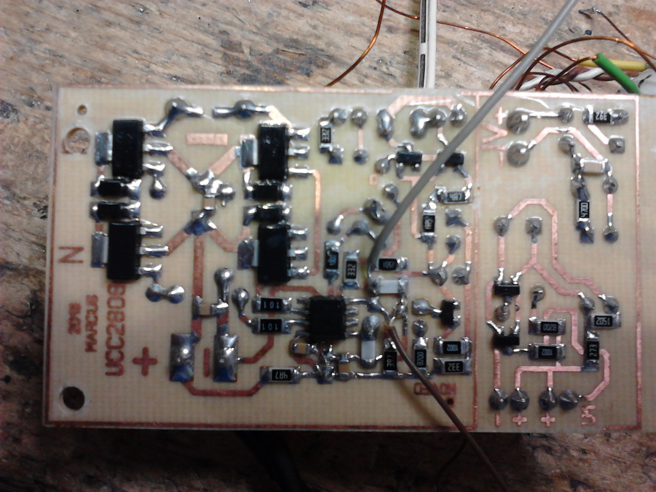

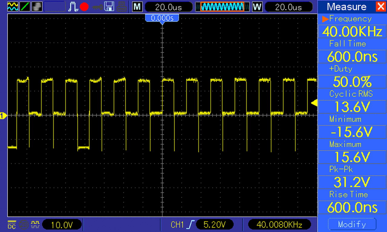

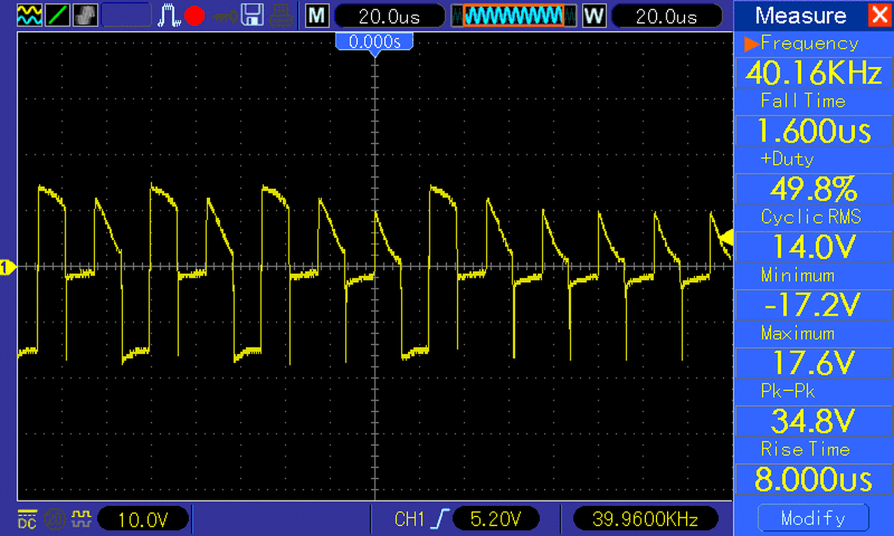

Megprobálom feltenni a szkóp jeleket, hátha kiokosítotok, és egy fényképet a vezérlőről.
(#) KissAttila válasza KissAttila hozzászólására (») Jún 14, 2016 /
No mégegyszer.
A hozzászólás módosítva: Jún 14, 2016
És az utolsó.
(#) zolee1209 válasza KissAttila hozzászólására (») Jún 14, 2016 /
Képet a paneltervről esetleg tudsz feltenni? A panel alkatrészoldalára nem látni így át...
(#) KissAttila válasza zolee1209 hozzászólására (») Jún 14, 2016 /
Csak így tudom feltenni.

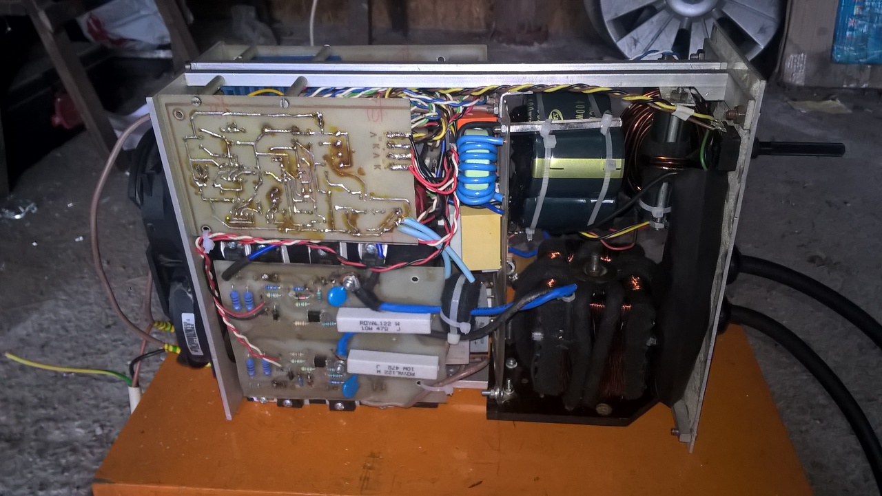

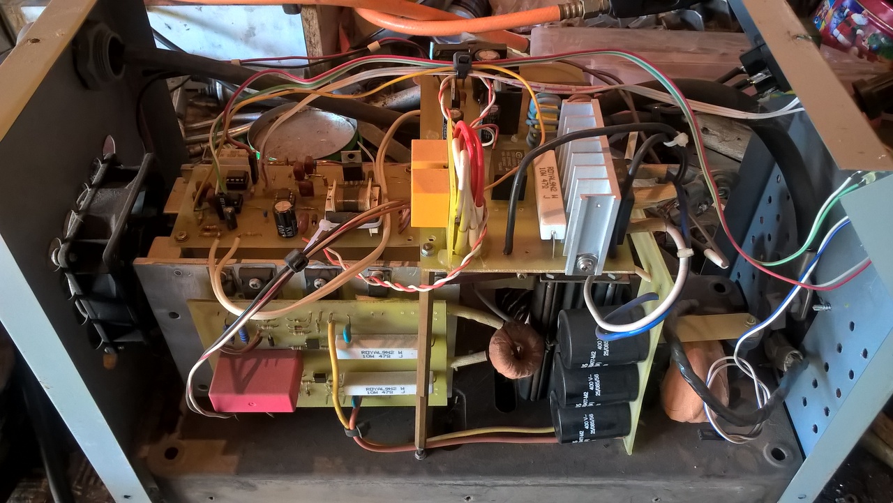

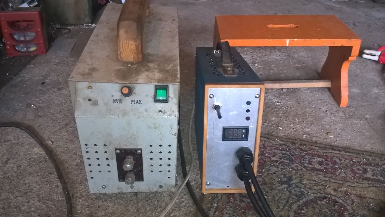

Sziasztok! Sokat olvasgatón a fórumot nézegetem miket csináltok milyen jó kis gépek születnek itt sorra. Én is építettem egyet még 2010-ben. És most még egyet amit még 2010 végén kezdtem el csak valahogy félbe maradt. De most elővettem és be fejeztem szerencsére indult elsőre aminek nagyon örülök még a hővédelem és a leragadás védőt kel valahogy bele zsúfolnom. Gondoltam meg osztok veletek egy pár képet ha nem gond.
(#) szabados hozzászólása Jún 14, 2016 /
Régi gép! Ö az első!
(#) szabados hozzászólása Jún 14, 2016 / 1
Kicsit zsúfolt.
Első gép teljes rövid zárban mértem. Lakatfogóval trafó kimenetnél 132A mértem. Nem tudom menyire valósak a számok!

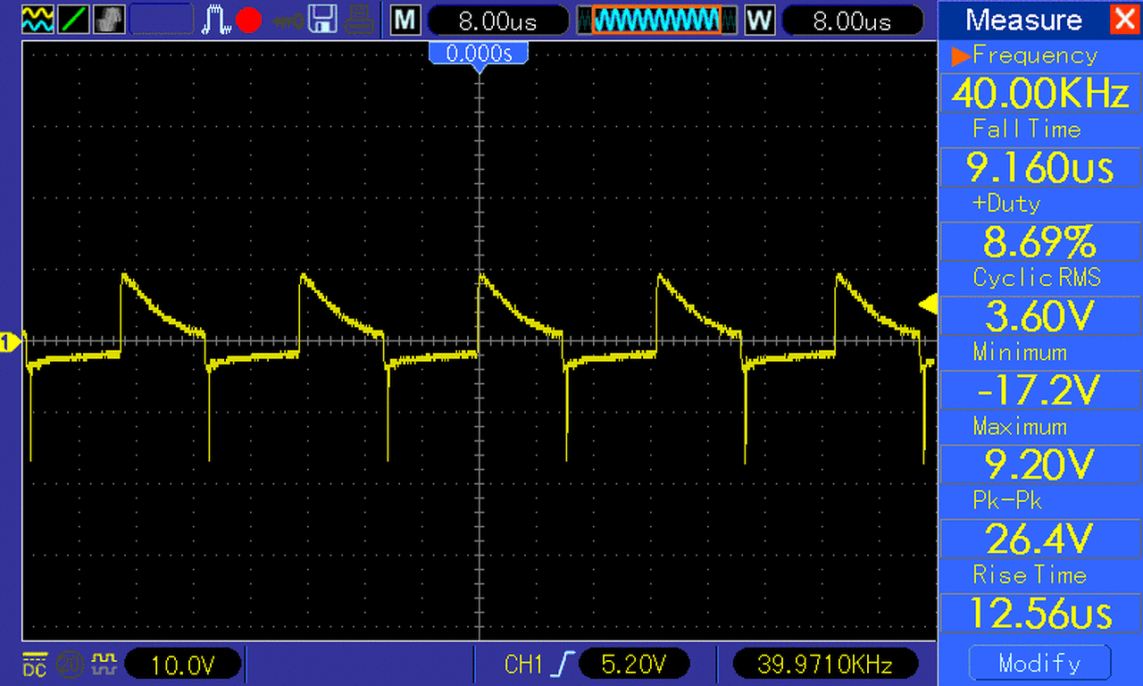

2-es kép: Egy vezérlő trafo primerje rákötve, szekundere terhelés nélkül.

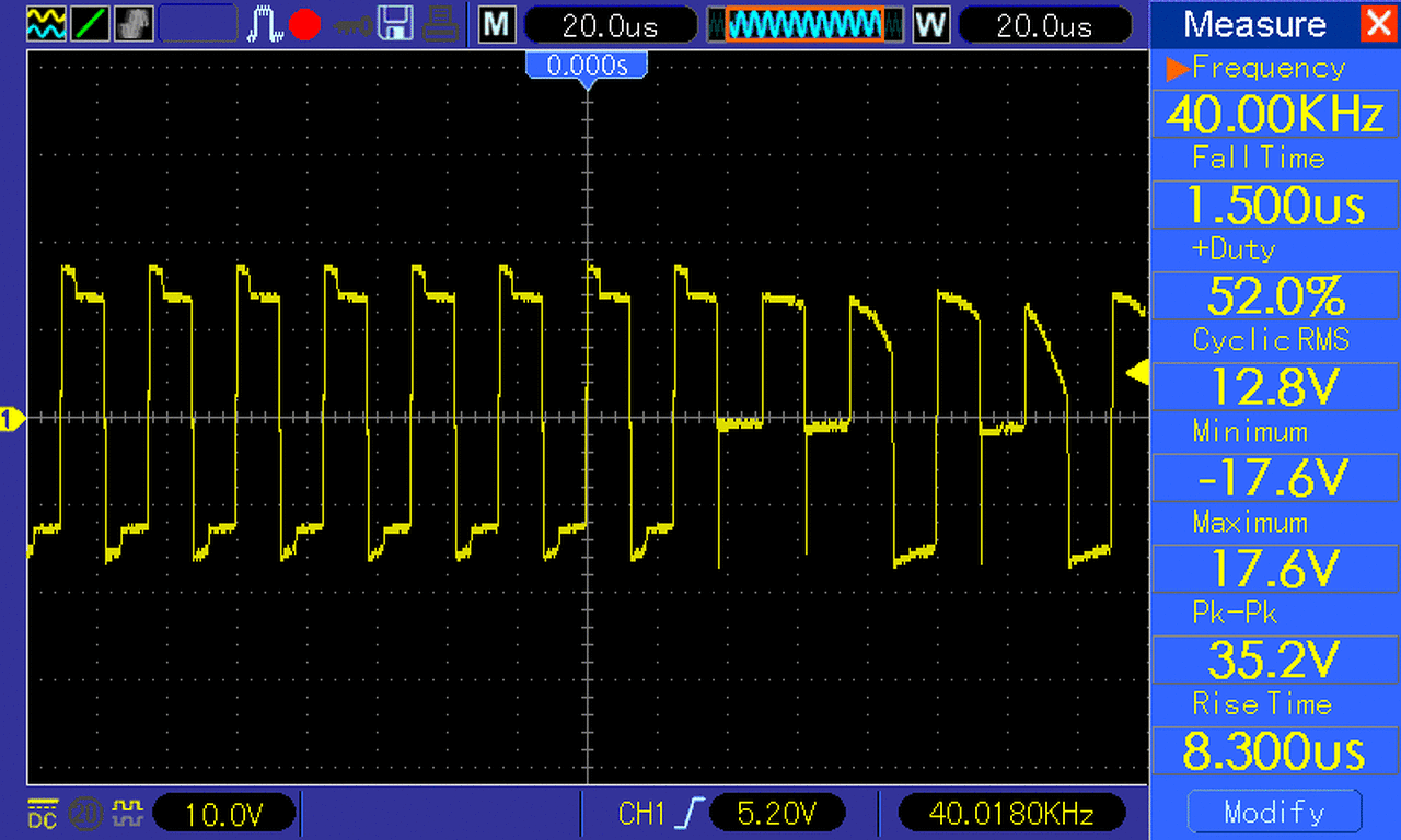

3-as kép:trafo nélkül, szkóp a vez.trafo helyére téve.
4-es mint a hámas.
5-ös szintén.

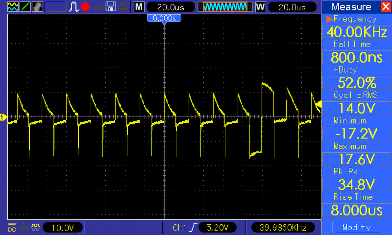

6-7-8-9-10 trafoval, mint a 2-es, külömböző pillanatokban mentve a jel alakokat.
A BCP52-BCP53(BD 139-BD140 helyett)-as párok nagyon melegednek amikor ezek a rossz jel alakok vannak.
Viszont, amikor teljes kitöltéssel( - holtidő) mennek akkor nem melegednek.
A negatív periódus "kissé hiányos"... Én kivenném a tranzisztorok 100ohm-os ellenállását és mérnék közvetlenül az IC két kimenetén. Ha úgy is el-eltűnik valamelyik csatorna, akkor valószínűleg meghibásodott az IC. A vezérlő egyébként mekkora feszültségről jár? A szkópon 15V-os jel látható. Nekem 14V-ról jár csak, de még így is érezhetően meleg az UCC, 15V-ról forró volt. 4,7ohm előtéttel természetesen. A tápegységed földfüggetlen? Vagy a szkópod. Bár az sem így mutatkozna. Illetve most néztem a hővédelem részt. A bemenet rövidre van zárva?
(#) bistvan196700 válasza KissAttila hozzászólására (») Jún 15, 2016 /
A zolee1209 hozzászólásával egyetértek. Milyen tápegységet használsz a vezérlőhöz? Ha kapcsolóüzemű akkor olyat kell választani ami 15V és minimum 1A-es. Az nem jó ide amire 15V van ugyan ráírva, de ha megméred a kimenő feszültséget akkor 18V-nál is több lehet, és terheléstől függően változik a feszültség. Én olyat használok ami még 110V-os betáp esetén is tarja a 15V-ot, és túláram védett. Ugye az ucc3808-ban 14V-os belső zéner található és ha ráteszel pl:18V-ot akkor az ic jócskán melegedni fog. Ha rámérek az ic 8-as lábára akkor stabil 13.8V mérek. Én ezért raktam a 15V csökkentése miatt 2db diódát és ellenállást sorba. Az ic 12.5V-nál indul el és 8.3V-nál kapcsol ki. Az igbt-nek viszont kell a stabil 15V betáp, itt se szerencsés ha sokat változik a feszültség.

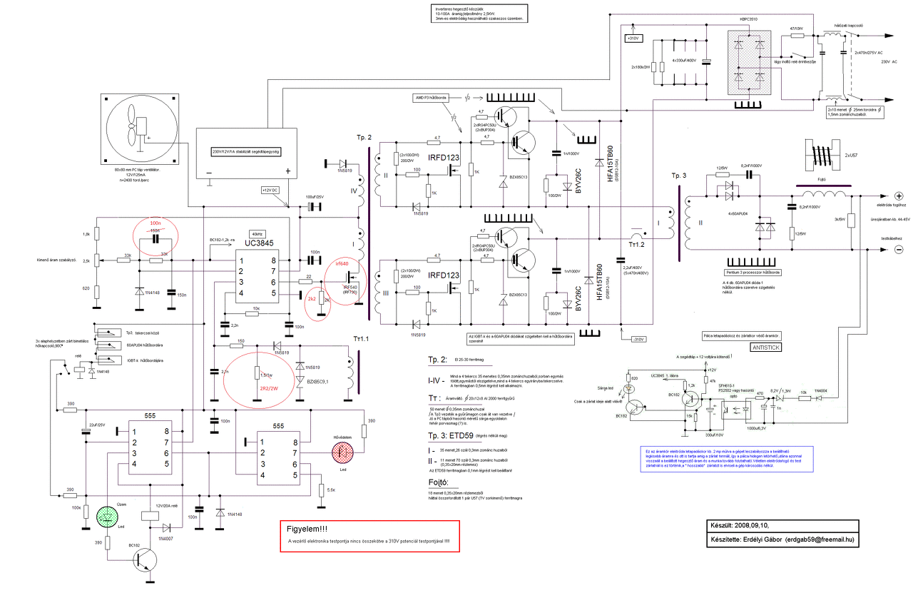

Hát az élesztés nem jött ösze! Nem gondoltam volna, hogy az a pici tt toroid is hazavághatja az igbtket.
Volt egy kis szikra a főtrafó primer kábelén a saruknál ,nem volt összeérve sehol, mert mértem!
Aztán kipróbáltam fetekkel mert csak az van itthon ,de azt már úgy indítottam hogy felcserélte a tt tekercs lábait, és habár fütyülve , de elindult! Tesztként visszakötöttem a tt tekercset ahogy volt legelsőnek , és bizony ugyan úgy szikra, tehát az vágta haza az igbtket!
sajna a diódák semmilyen védelmet nem biztosítanak az igbt-nek!
Mivel lehet a probléma? Módosítottam egy két alkatrészt , lehet hogy az a baj?A mellékelt képen bejelölteket módosítottam!

(#) erdgab válasza black1989 hozzászólására (») Jún 15, 2016 /
Sajnálom,de ne add fel.Nem biztos,hogy csak a toroid okozta a bajt,van ott szerintem más gond is,lehet,hogy elrontottad a Tp2 trafót is.Kár volt bármit is módosítani,de a legnagyobb baj,hogy nem olvastad tovább a fórumot,sok kérdésre választ adhatott volna.Én BIZTOS vagyok bent,ha valaki a rajznak és leírásnak megfelelően építi meg a gépet akkor az elsőre indulni fog,négy gépet építettem,máig hibátlanul mennek.Olvass és türelem,türelem,odafigyelés!!

Az áramváltó volt fordítva kötve sajna!
„Nekem az áramváltó kis trafó lőtte el!”
Biztos vagy bent (?),mert én nem.Abban a körben módosítottál egy nagyon fontos alkatrészt is,de minek? Aztán ott van az a bizonyos szikra is,mi okozta,ki kellene deríteni.Szkóp hiányra nem kell fogni semmit,nekem sem volt anno és még sok másnak sem.Továbbra is hivatkoznék az előbbi hozzászólásom utolsó mondatára!Le van írva a szkóp nélküli élesztés is egy darab mezei multiméter segítségével.
