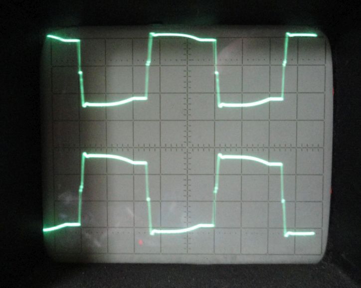

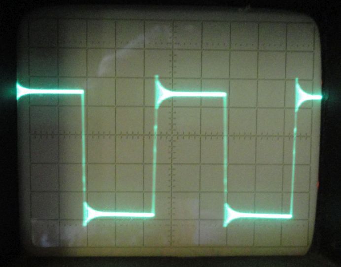

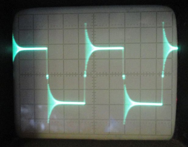

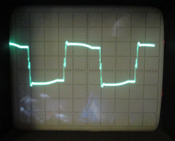

A Bistván által feltett teljes hidas invertert építem (módosított GeeLee féle). Annyit módosítottam rajta, hogy nincs feszültség rásegítés (trafó áttét 4-es), és nem IGBT-t, hanem Mosfet-et használok (IRFPS37n50a 500 V 36 A). Olyan gondom van, hogy leválasztó trafóról (váltófesz: 24, 40 és 153 V) tökéletesen működik, ha hálózatra kapcsolom izzón keresztül akkor szintén minden jó (74 V a kimenő feszültség üresen), de normálisan rákapcsolva 1-2 mp múlva leveri az automatát (10 A-es és másik inverterrel kipróbálva, hogy jó). Ilyenkor a kimenetre rakott izzó szépen felvillan, majd lassan kialszik. Semmi nem hibásodik meg ilyenkor, leválasztó trafóról továbbra is megy – terheléssel is (2000 W fűtőtest).
Teszek fel néhány szkópképet (mérőfej 10x állásban):
1-3 gate, csak vezérlés van szkóp 1 V állásban
IGBT 1 feszültség alatt terhelés nélkül Primer 201 V, szekunder 49 V egyenfeszültség szkóp 1 V állásban
Szekunder kezdőpont és középkivezetés terhelés nélkül és terhelve szkóp 2 V állásban
Több főtrafót is kipróbáltam, gyűrűt (olyan már üzemel a másik teljes hidasban), U mag 4 pár, E70 de mindegyik ugyanúgy működik. Mi lehet a hiba?

(#) dara válasza Madand51 hozzászólására (») Máj 17, 2019 /
A lágyinditás megfelelő?A kondi feltöltődése megrángatja a kismegszakitót.Soros égövel bekorlátoz azért nem veri le.Hány µF kodi van,mekkora a töltő ellenálás?
(#) Madand51 válasza dara hozzászólására (») Máj 17, 2019 /
4 db 390 µF 400 V kondi van és 47 ohm ellenállás.
Nézd át a relé körül nincs kikerülve véletlen az ellenálás?Nincs összeégve a relé?Nem szakadt a 47 ohm?Ezektől produkálhat ilyen autómata leverést.
('','n'); Szóval verem a fejem a falba. Köszönöm. Egyből rámértem, szakadt volt az ellenállás, 5 W-os. Beraktam egy másikat, tökéletesen megy. Nagyon köszönöm!!!

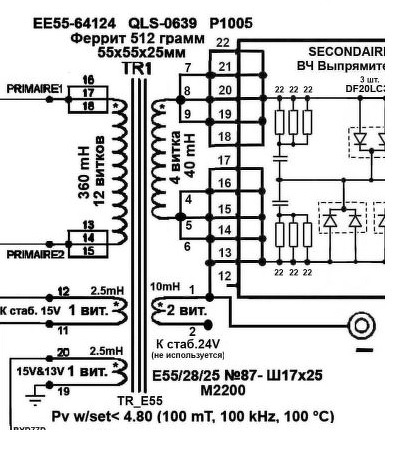

(#) jimmi12 hozzászólása Máj 20, 2019 /
Sziasztok, a csatolt képen látható trafóhoz jó lehet az U.K.T vezérlése?
(#) staci123 válasza jimmi12 hozzászólására (») Máj 21, 2019 /
Szevasztok,
Szerintem igen, csak a frekvenciát kell a trafóhoz
illeszteni...

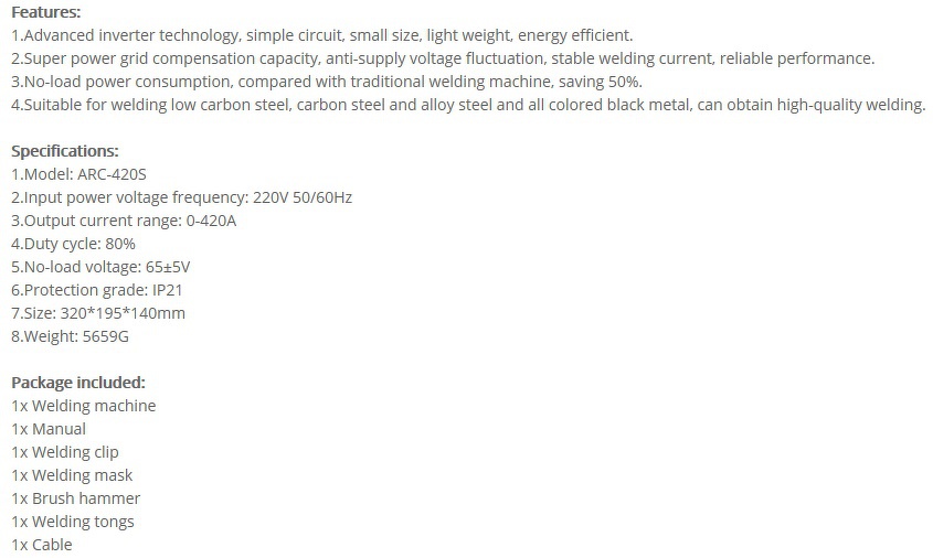

Korábban valahol vitáztunk az egyfázisú inverteres hegesztők képességeiről. akkor még nem láttam
ezt:
Max. hegesztőáram 420 A. Betáp kábele 3*2,5-ös. Iparban nem jelenthet gondot 63 A se, de pl. építkezéseken se egyszerű.
Az AWI inverterem TIG 250 jelölésű, potméteren is ez a skála vége, de az adatlapján 160A 60%-hoz 24 A felvétel tartozik. Feljebb nem "skálázza". A csupán méteres tápkábele 3*4-es.
Később biztosan eltűnik a link, hogy ne beszéljek a levegőbe, az adatok képen.:
(#) ati790731 válasza erbe hozzászólására (») Máj 22, 2019 / 1
Ez a mese kategória, egy kici kinai cuccokkal teli oldalon..
420 A-nél elcsöppenne a munkakábel, meg az elektródafogó is, és akkor nem beszéltünk a hálózati oldalról...

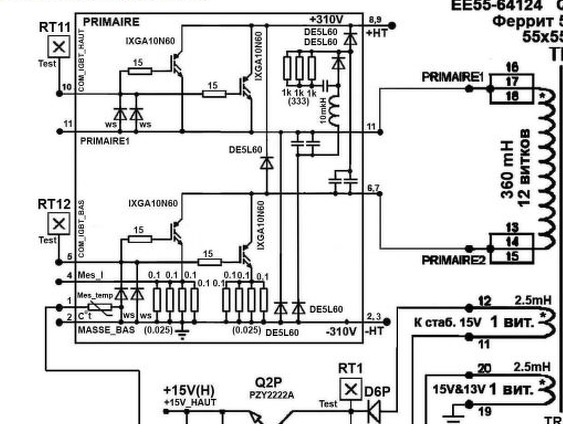

A csatolt képen levő IGBT-ket lehetne Fet-el helyettesíteni? A gép amiben benne volt 70kHz környékén működik, de ahogy nézegettem ilyen frekvenciára elég drága az IGBT,ha jól sejtem nem lehet simán csak Fet-et tenni a helyükre.(?)
A hozzászólás módosítva: Máj 27, 2019
(#) gulyi88 válasza jimmi12 hozzászólására (») Máj 27, 2019 /
Szerintem nézd meg újra, hogy milyen frekin megy, mert 70kHz elég valószinűtlen.
(#) Ge Lee válasza jimmi12 hozzászólására (») Máj 27, 2019 /
HGTG-t kapsz a lomex-ben, nem csillagászati az ára sem, és akár 100kHz-re is jó. Vagy megnézed hogy milyen IGBT-k vannak a kis kínai gépekben, azok is 100kHz-en mennek.
(#) lonewolf válasza jimmi12 hozzászólására (») Máj 27, 2019 /
Üdv. kollégák! Én megpróbálnék a 4drb. IXGA10N60 helyett 2drb. HGTG30N60A4-et. , esetleg a bázisokat testrekötve két szembe-soros 13V zenerrel... Kellemes napot!
70kHz-n is még több mint 40A-t tud...
