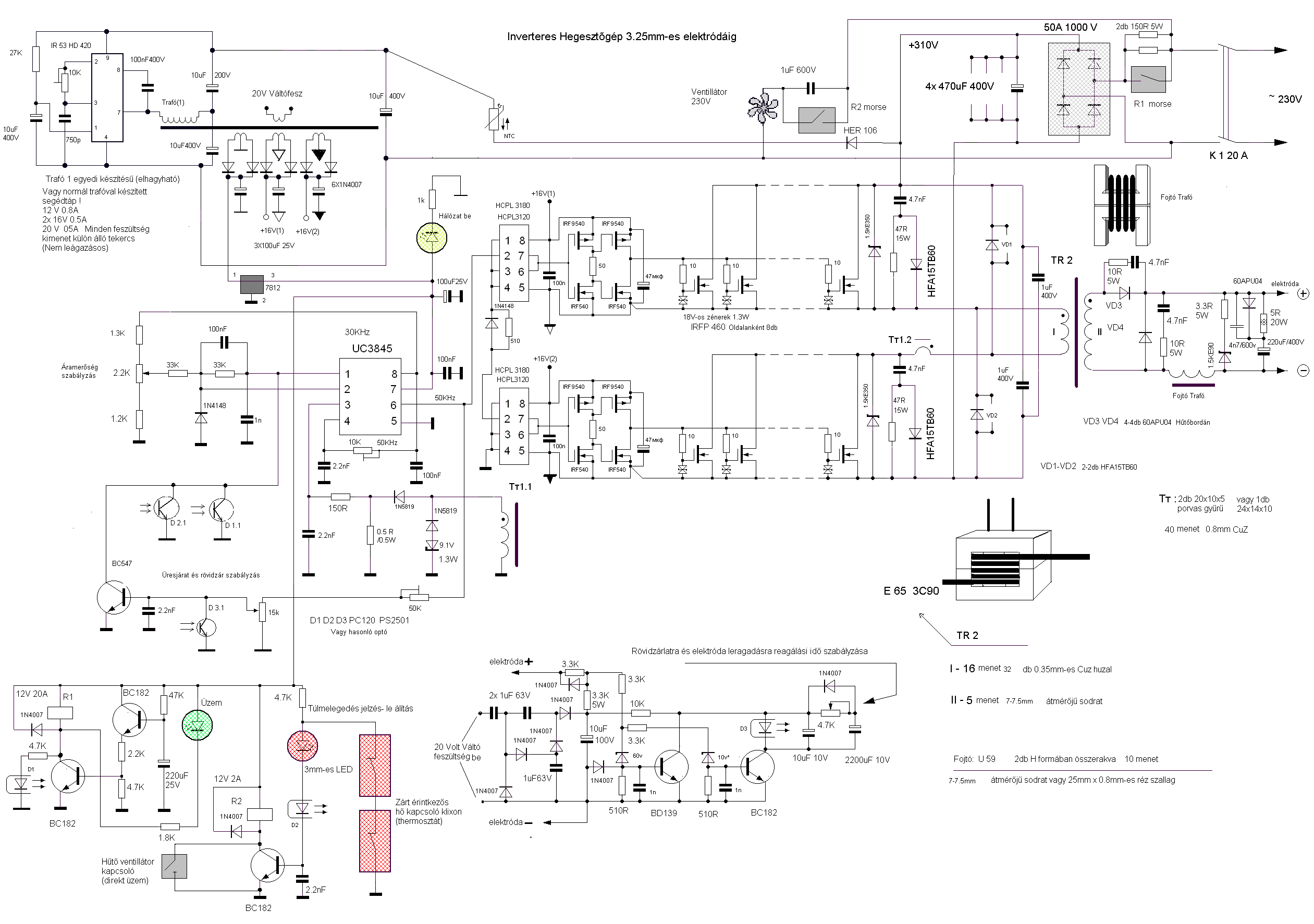

(#) vottokar válasza vottokar hozzászólására (») Dec 16, 2009 /
természetesen a képeket nem tudtam átküldeni.

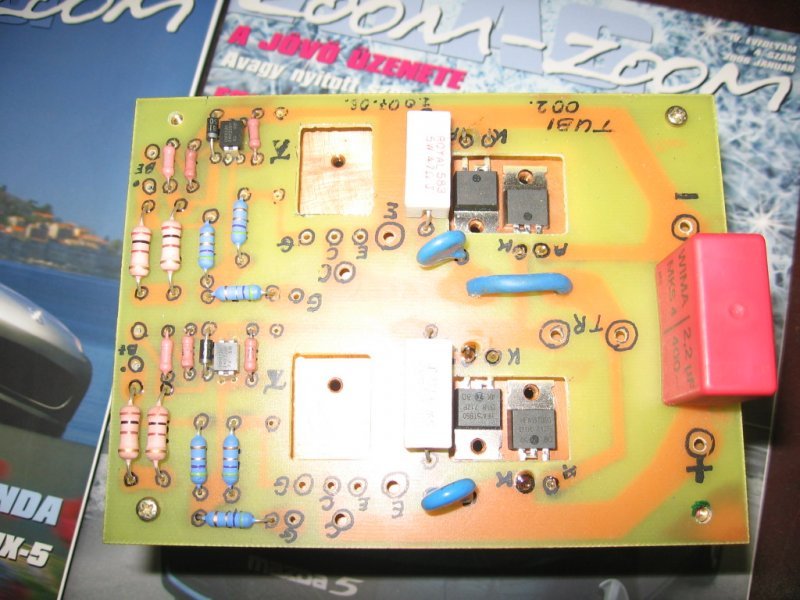

(#) Tubi56 válasza vottokar hozzászólására (») Dec 16, 2009 /
Te most melyik változatot építed? A kapcs rajz a mosfetes! A nyák meg az IGBT-s?
Vagy a kettő keverékét építed?
Itt van egy utóbbi változat!

(#) erdgab válasza vottokar hozzászólására (») Dec 16, 2009 /
Örülök,ha a paneltervvel tudtam segíteni és megköszönném,ha a végleges változatot feltennéd,megnézném és menteném is engedelmeddel, a paneltervek közé,hátha kellhet még valamikor.Bipoláris kondenzátorból a 2,2µF/400V berakhatod nyugodtan,a kb. 310V ki kell bírnia,az MKP típus meg biztosan kibírja.Ennek a kondinak nagy vonalakban egyetlen feladata van az áramkörben,jó irányban módosítja a nagy puffer elkó halmaz ESR értékét,"segít" a grécnek a feltöltésben és üzem közben is belejátszik az energia kivételbe,ezt az okosabbak tollából idéztem.Érdekes dolog,állítólag mérések igazolják (olvastam),hogy egy adott kapacítás értéket megvalósítva több vagy egy darab kondenzátorral,a két megoldás nem teljesen egyenértékű még akkor sem,ha mondjuk µF értékre teljesen egyformák is.A magyarázat az ESR értékek másságában rejlik,mint azt tudjuk,ezen érték nagyban befolyásolja mint a feltöltést mint a kisütést és ezen szakaszok idejét,ebből adódóan az energia áramlást.Visszatérve a bipoláris kondihoz,az eredetinek mondható rajzon 1 darab 1µF/400V kondi van,a rajzot mellékelem.Ezt is össze lehet rakni több darabból,nincs akadálya és elhelyezhető akár több helyen is,akár megosztva is,nem szentírás,hogy az IGBT-k nyakán kell lenni.Anno valóban Tubi volt a tanító mesterem,rengeteg önzetlen segítséget kaptam tőle és aztán az első gép után jöttek az ilyen-olyan kísérletek,volt amit közösen végeztünk s a végén kialakult egy rajz amit Maci néven ismertek.Tubival mindketten ezen rajz fő vonalait követve építgetünk,kisebb-nagyobb eltérésekkel, pl: más táp,más elrendezés,más,de használható alkatrészek stb.,ezekről már mindketten írtunk a fórumban.
Valóban jó a 400Voltos kondi! Nekem már van olyan gép amiben 2 éve működik és eddig még nem volt gond vele!
Az sem nagy baj, ha oldalanként teszel 1-1 µF 400V kondit! Kissebb és jobban elhelyezhető! Az nem kritérium, de jobb, ha az IGBT-k közelébe helyezed el őket a vezetékelések miatt! Egyébbként a táp modulon is elhelyezhető lenne, de én inkább az IGBT nél ajánlanám minél közelebb!
A nyák terven még gondolkodni kéne egy kicsit, hogy hosszú megkerülő vezetések ne legyenek rajta pl.hurok!
egymással szemben elhelyezett hütőbordához egy lehetséges változat! Bár ez egy másik kapcsolás ahol az irfd fet helyett tranzisztor van és a snubber körben nincs dióda csak két 18R ell. párhuzamosan és egy 2.2nF ! talán irányadónak jó!
