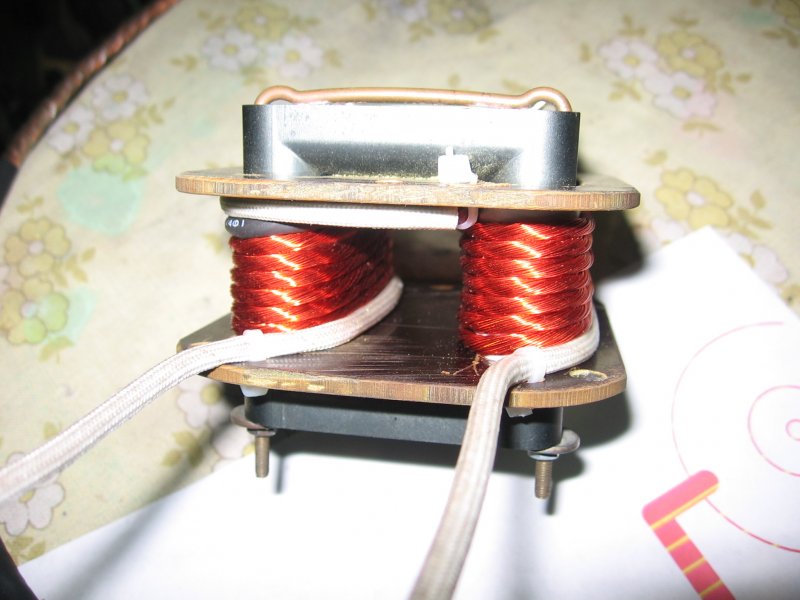

Tekercselem a 4 pár U57-es trafót csinálok róla fotót, majd sasold meg jól van-e tekerve a primér, mert a két oszlopos tekeréshez halvány fin@om sincs! Remélem jó irányba tekertem?!

(#) Tubi56 válasza erdgab hozzászólására (») Dec 10, 2009 /
Itt a trafó képe!
Légyszi nézzétek meg, hogy a tekercselési irány jó-e a két magon!
Köszi
(#) erdgab válasza Tubi56 hozzászólására (») Dec 10, 2009 /
Igen jó a tekercselés!

(#) zolee1209 válasza Tubi56 hozzászólására (») Dec 10, 2009 /
Nem akarok beleszólni, mert nem vagyok teljesen biztos a dologban...
Régen tekertem egy hálózati trafót ami hiperszil magon volt, de a két külső "szálon" volt a csévetest. Mindkettőt azonos irányba tekertem, majd a két középső tekercs véget sorosan kötöttem (2x110V-os tekercs), és úgy nem volt jó. Ha valamelyik két azonos pontot választottam a sorbakötéshez, akkor működött!
(#) mpisti válasza Tubi56 hozzászólására (») Dec 10, 2009 /
Szia Tubi!
A legegyszerűbb megoldás annak megállapítására hogy jó-e a tekerési irány, a következő:
A vasmagot képzeletben alul elvágod, és kiteríted,mintha egy rúd lenne. A két oszlop tekercseinek összekötésénél a tekercselésnek azonos irányba kell folytatódni. Ha nem így van,akkor rossz a tekerési irány az egyik oszlopon.
Ilyenkor vagy újratekerés fordított irányba, vagy a végek felcserélése a megoldás.
(#) erdgab hozzászólása Dec 10, 2009 /
Na,de Kedves Uraim (!), hát már ez is gond?
Két megoldást javaslok.
1: Vegyünk a kezünkbe egy spirálrugót,hajlítsuk meg patkó alakra és nézzük a két függőleges oldalát,azonnal látszik a menetek iránya.
2: Hajlítsunk meg vezetékből kör alakra 6 menetet,felénél vegyük ketté és fordítsuk egymás mellé egy egyenes lapra,mintha egy szemüveg keret forma lenne,azonnal látszik a menetek iránya.
Ugye azt nem kell mondanom,hogy a két kör alakba vagy a rugó függőleges oldalaiba képzeljük bele a trafó magok függőleges oszlopait,mondhatnám,hogy az Ó magot.Még a toroiddal is lehetne szemléltetni,ha nem lenne teljesen világos.
Akkor pedig örülök, mert jó amit csináltam! Köszi gábor! vagy mégse?
(#) erdgab válasza zolee1209 hozzászólására (») Dec 10, 2009 /
Most azért van "némi keveredés" a tekercseléssel kapcsolatban mert nem lett megszakítva a két tekercs az 1 oszlopot nézve,a végüknél,hanem folytatódik a másik oszlopon.Ennek a megoldásnak egyetlen célja van,ne keljen a tekercsvégeket itt összeforrasztani,ami egy kicsit macerás és ne keljen "feleslegesnek" tűnő munkát végezni.Valóban vigyázni kell a külön végekkel és kezdetekkel rendelkező egy irányba tekert tekercsek összekötésével,ha azok külön oszlopon vannak elhelyezve.Ezért írtam a példákat.Tovább nem akarom bonyolítani a tekercsek kapcsolását kétoszlopos megoldásnál,mert van több megoldás is,fele-fele menet oszloponként a kívánt keresztmetszetből vagy mindkét oszlopon a teljes menetszám,de fele keresztmetszettel,mint a kívánatos.Egyébként Tubi képén a trafó tekercsek sorba vannak kötve (ahol nincs megszakítva az alkotja a vég-kezdet összekötést),fele-fele menetszám az oszlopokon a teljes (kívánt keresztmetszet) keresztmetszetű vezetékből megalkotva.
Sanyi,jó az a tekercselés,pontosan így kellett elkészíteni.A szekundert is pontosan ebben az irányokban és módon kell elkészítened.Akkor egyirányú lesz mindkét tekercsed és ahol a primer kezdete van ott mellette lesz a szekunder kezdete is a másik végük értelemszerűen.Nálad annyi érdekesség lesz,hogy a szekunder menetszáma páratlan,így az átvezetés az egyik oszlopról a másikra a mag másik oldalán felül lesz,legalább nem lesz útban a primer átvezetés.Mellékelek egy képet,amit már Néked elküldtem,ennél a megoldásnál a primer a páratlan a szekunder a páros menetszámú,tehát ellenkezőleg vannak az átvezetések mint a Te trafódnál.A rajz csak illusztráció mert a tekercsek bármilyen menetszámúak lehetnek.
Úgy van! Már el is készítettem a trafót és úgy van ahogy írtad! Köszi még egyszer! Most már megtanultam és nem felejtem el!
