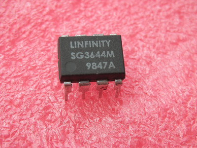

(#) viktorka0011 hozzászólása Júl 28, 2013 /
Sziasztok tud valaki segíteni hogy mivel tudnám helyettesíteni a SG3644 nevezetű IC-t?
(#) Saggitarius válasza viktorka0011 hozzászólására (») Júl 28, 2013 /
Miert kellene helyettesiteni? Mi a gond vele?
(#) viktorka0011 válasza Saggitarius hozzászólására (») Aug 10, 2013 /
Bocsi a megkésett válaszért.Az a problémám vele hogy sajnos nem lehet kapni!
(#) eyess válasza viktorka0011 hozzászólására (») Aug 10, 2013 /
SG3644 .Van még talán kb 600 ft is .Lehet kapni.
(#) viktorka0011 válasza eyess hozzászólására (») Aug 12, 2013 /
Bocs rosszul fogalmaztam Magyarországon nem lehet kapni.Sajnos én nem tudok az ebay-ről rendelni!
