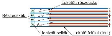

Igen az elektrosztatikus szűrő 7,5Kvoltról működik,5db 30cmX14,5cm.króm lemezből áll,8mm.re egymástól függölegesen 7-8mm.vastag bakelit lapra jól kiszigetelve sziggyürűk távtartók egymástól és a bakeliten átmenő rögzitő 3csavarokat is.Ugyanis ha átvezet áthúz,nem ér semmit az egész.Itt is nagyfesztek.+3db. HV-03 dióda kaszkádba áll elő.
(#) Budai41 válasza rrobi hozzászólására (») Márc 4, 2009 /
E.sztatikus szűrő működése.A lemezek felváltva vannak bekötve igy első lemez+,második lemez-,harmadik lemez+,negyedik lemez-,ötödik lemez+,tehát szélső 2.pozitív.igy jön létre sztatikus erőtér amely a port vonza mint mágnes a vasport pl.üvegen át.
