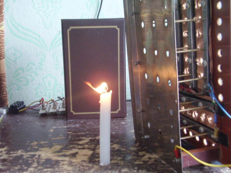

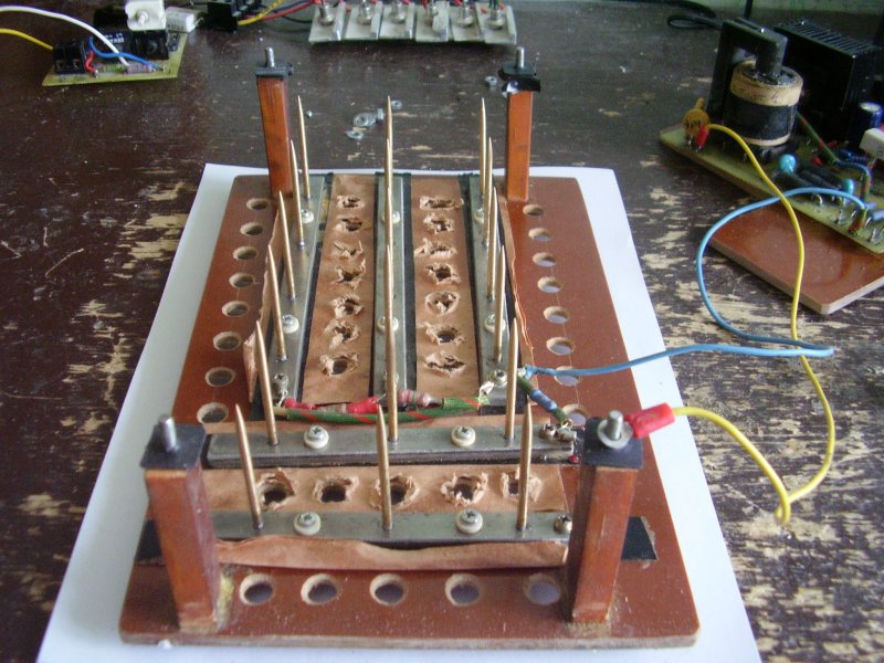

GYakorlatilag így néz ki,elsőként 6db.csúcsot majd 8at,ha ez is műk.k 10.-et 12.-et kell beállítani külön-külön is,0,1tized mm.pontossággal.Ne csattogjon ha ráfújunk akkor sem.1-2csúcsal kár kísérletezni nem változik + a levegő.

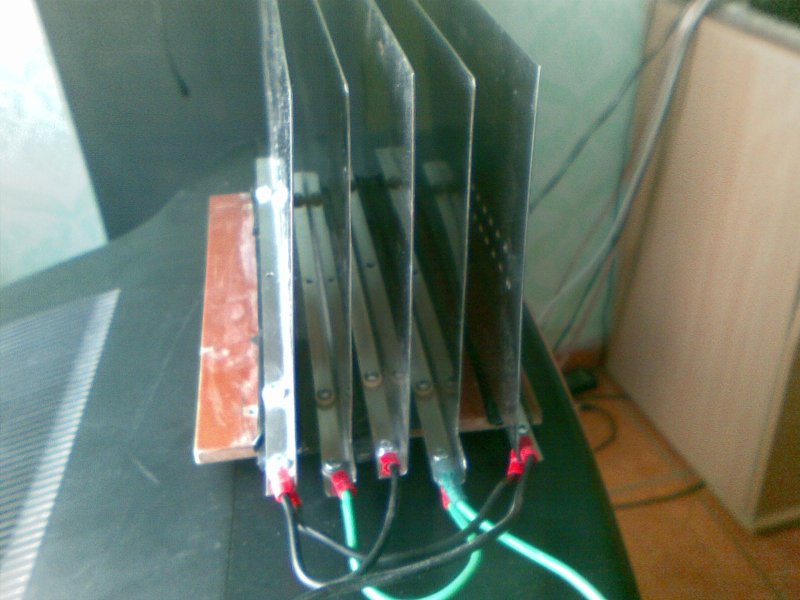

Tegnap raktam össze 5db.krómlemezből 30x14cm.E.sztatikus szűrőt 9Kv.ot mértem elötéten keresztűl áram 0,6mA,tehát nem üt agyon senkit.A pozitív szélsőlemezek ki vannak emelve 1cm.re bakelittávtartók,a neg.le van vágva 1,5cm.re két végéből ez csak 27cm.A lemezek távolsága 16mm.igy alakul ki a max.sztatikus térerő.Az össz lemez felűlet 3,8négyzetméter,elég hatékony sok szálló port tud begyűjteni

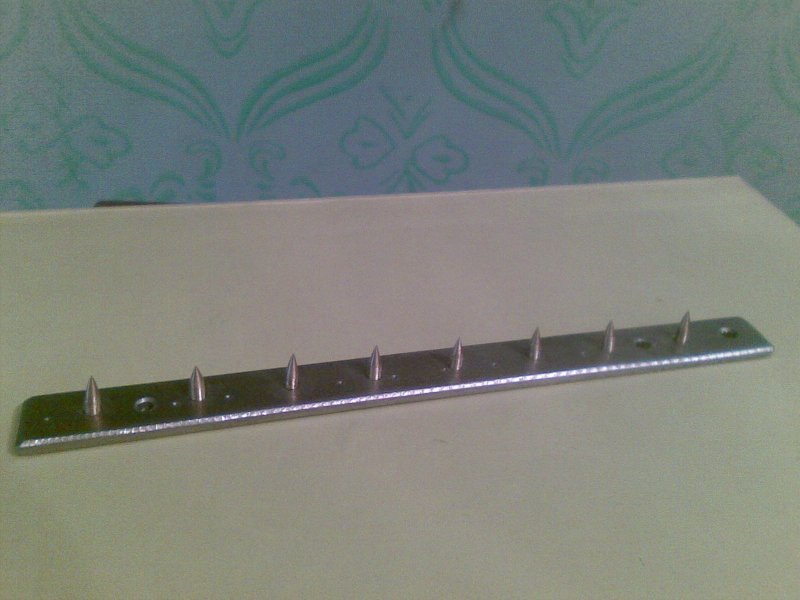

Nem tudom mit akarsz a 0,05mm rézhuzallal +injekcios tűvel,+felelő számú 300-400ez./sec.iontermelésre nem alkalmas.Olyanokat írtok mintha 1traktor gumi helyett jó lenne a trabant elsőkereke is.3as sárgaréz pálcából kell készíteni végén menetes,másik végén tűhegyes csúcsot 12mm.hosszú darabonként.Ezeket 12-14db.lapos vasba becsavarozni kell,menetet fúrni majd tized mm.pontosan beállitani 2lemez között,1.ik.szorólemez,másik ionizálló lemez csúcsokkal.Gyári is igy működik,nem hibba oly drága

ja értem e.sztatikus szűrőt is akarsz csin.ni.Amit készítettem 5lemezből áll. 9-10Kv.ról működik,ionizátor rész végén lessz berakva 14csúcsos +doboz ís gond mert 40cm.x22cm kell,beférjen az elektronika is .Az ionizátor nagyfesz.külön modul csak 5Kv.ot kap.Ventillátor 18cm.átmérő 12Voltról megy az egész 1,4Amp.adapter.Érdekes de a por+füst feltapad az összes lemezre neg.-poz.+egyaránt.Lisztel szoktam tesztelni elsőként lemeztáv.beállításnál.7es bakelitlapra szer.tem +szig.gyűrűk csavarokra mindenútt.
Egyébként krómlemez nagyon drága,30x14cm.5db.és 10x14cm.4db.6ez.ft.volt hajlitva.A kamrákat lemezeket nem nehéz összeállítani,a szigetelésre nagy gondot kell forditani,lemezek alá szigetelősávok is kellenek 3-4réteg szig.szalag.Lemeztáv 7Kv.nál 11-12mm.legyen,10Kv.nál 16mm.és a térerő garantált lessz.10Kv.felé menni nemérdemes mert +a vastagabb bakelitlap is vezetővé válik.Átfolyó áram 0,4-0,6mA.Jól működik úgy serceg mint a 120Kv.os távvez.csak halkabban.Ionizátor csúcsokkal több melo úan.

Vékony drót fémcsőben,ez nagyon kicsi felület nem sok port szedne össze mint ahogy az RT.be leadott injekcios tű is csak néhány ezer iont tud leadni.Iskolás gyerekeknek jó lehet működést demontstrálni.Inkább maradok az 5lemezes 30X14cm.kamrás e.szűrőnél,elég nagy felűlet 3,7méter.Fűstkmrában is teszteltem ott is hatékony íonizátorral 1beépítve,és soha nem kell szűrőt cser.ni mint a hepa esetében.Neg- ionokat 3-400ez.koronaívkisűléssel tudtok előáll.ni 5-6Kv.szükséges hozzá +sárgarézcsúcsok.

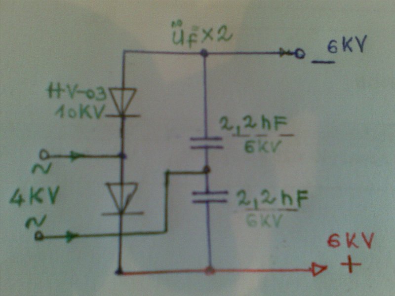

555-ös Ic.t mindenki ismeri ez hajtja +17khz négyszögjellel BUT12 kapcs.tranzisztort,és kapcsolgatja a nagyfesztekercset pl.junoszt kis Tv.sorkimenő,régi Grundig sorkimenő tekercs amelyknél nincs beépítve sokszorozó +2db.Hv.05.HVRx.nagyfeszdióda 2db.2,2nf. 6Kvolt tárcsakondi és kész.Lehet kisérletezni agyonütni nem fog senkit mert az áram csak 1-1,5mA.kimeneten.230Volt hálózatról diódás villard sokszorozót nem ajánlom senkinek,veszéllyes és semmit nem állit elő.

Tegnap +találtam egy nagyfesztekercset,nagymenetszámú rész 94ohmos 0,20as huzalból kb.2000menet,még nyáron tekertek kis Tv.sorkimenő vasmagra.Nagyon jó nem melegszik kétutas kétszerezővel Hv-03diódával 6500Volt tud leadni.Iváram 16csúccsal szerelve 0,8mA.Kicsi az ív kb.2,5mm elfújni nem tudom,tized mm.pontosan beállítva.

A hálózati 230V~direct üzemü kísérletezés nagyon veszélyes,ráadásul nem sokat ér .Csakúgy mint az injekciós tű,ami pár ezer iont tud kibocsátani mindössze.Én már 4es-5-ös sárgarézcsúcsokat használok,mióta lehet kapni felénk.Ez csúcsonként 50-80ezer neg.iont tud produkálni ncm.ként 7,2KV=ról.Egy 12-15nm.szobában 18db.tű hegyes csúcs elegendő.Nem véletlenül használom/kísérleteztem ki,merthogy allergiás vagyok a porra pollenekre.Amióta használom jókat alszom és nem prüsszögök fulladok mint tavaly szeptemberben.Ráadásul a 0,02mikrontól 50-100mikronos porokat is hatékonyan összeszedi a porgyűjtő lemezre.Ha érd.a kapcsolás nagyfesz.g sorkimenővel topic-ban rajzot is találsz.Sárgaréz pálca ára:4mm=380Ft.,5mm.=570Ft/m.
Nálam a rézcsúcs mérete 85mm.hosszú 9mm.re van az ellen elektródától/lemeztől,a lemezen furatok 8as átmérőjűek.Csúcs-lemez táv 9mm.kék pont a hegy végén,halk sziszegés+ionszél akár 50-80cm-ről érződik.Meghajtó ák.12V=ról 7,2KV=állít elő,impulzusüzemben,kapcsoló tranzisztorral nf.tekercsel.18,6KHz.Ionizátor szerelvény 5mm.vastag textil bakelit alaplapra szerelve 3,5mm.szig.gyürűkkel.

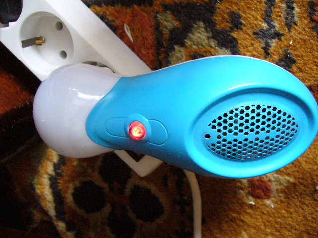

Mi a véleményetek a mellékelt alkatrészről,érdemes-e használni,vagy ez is csak olyan kinai gy.kamú?Tű nem kellene legyen a végén?

Hehe,ilyenem van. Dugaszos ionizátorban van+3 flux led,éjjeli fénynek.Azóta a ledmeghajtó tönkrement,de érdemes lett volna betárazni belőle......2500 ft volt,rá 3 hétre meg 500ft/db. Nem téptem a hajam NAGYON ![]() Tű ofkoz kell,ebben is van,illetve kis vezető pamacs a végén (jó sok csúcs),de nagyon harmatos.Talán 10-20 ilyen egy dobozba szerelve,de akkor megint ott a költség problémája. Ha meglelem,teszek róla fel fotót. Bye!
Az éjjeli fény ledjei,nállam sem égnek,bár alig használtam pár percet össszesen,szerintem az áramkörében van baj.
Ennél is pamacsos a magasfeszültségű szál vége,én azonban szúrtam bele egy 10mm-es tűt.vajon nem kellet volna?Működése gondolom kielégítő mert 2cm re közelitve egy glimmet már világít,akárcsak az általam készített verzió. |
