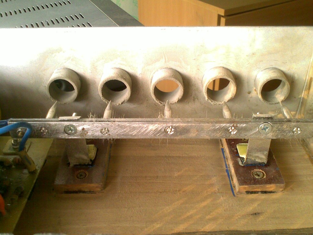

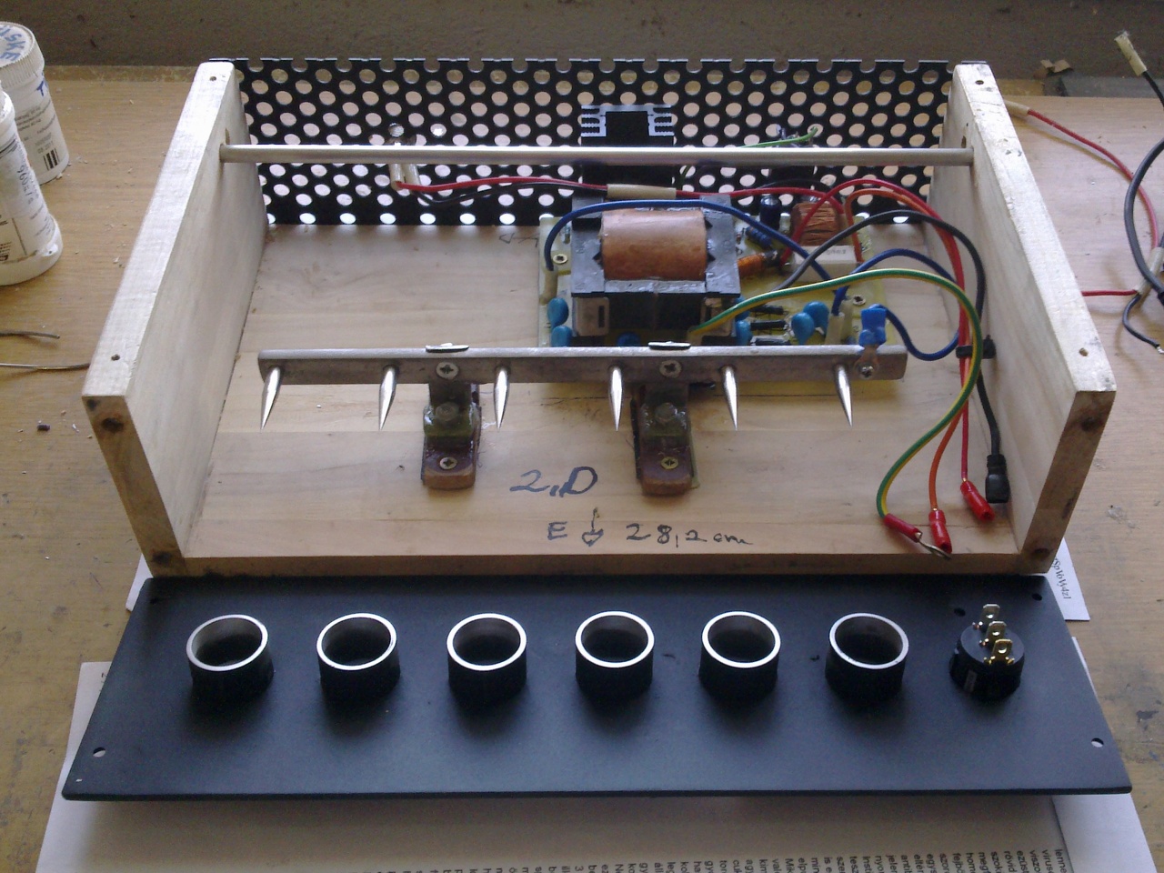

Én anno, mikor a 16csúcsos ionizátort építettem 6os,króm-acél, pálcát használtam, 14mm.hosszan tűhegyesre esztergáltam a végét, mindegyiknek.
A másik vége 5ös menetet kapott, ez pedig a 4mm.lapos vashoz volt csavarozva, egyenlő távolságra egymástól. A lapos vasakat 4db.ot,2-2db.szig.gyűrűvel,szigeteltem, ami vastag textil bakelitre volt rögzítve. Rendesen ki kell szigetelni a pozitív porgyűjtő lemezt, a negatív csúcsoktól. Ez alapvető dolog,sötétben sem szivároghat, húzhat át a cucc.
Ez egy légtisztító ionizátor, +ózonizátor funkcióval.
Vagyis zsírszagok cigi füst semlegesítésére kiválóan alkalmas. Ez a már ferzoo által leadott kapcsolási kapcsolás mintájára lett megépítve, csak porgyűjtő csövekkel kivitelezve. Közel azonos a működése, felépítése a Selva cm103-hoz, ám attól erősebb hatékonyabb. Csatoltam képeket is, ha nem jelenne meg akkor több info az index levegő ionizálása topicban.

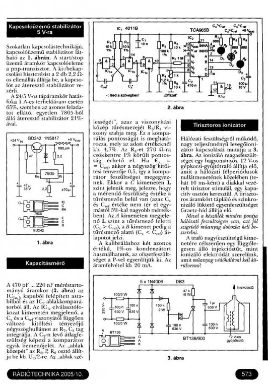

Egy kicsit megkésve, de itt az eredeti rajz.
A BT136 valóban egy triak, de mivel egyenirányítjuk a hálózati feszültséget ezért jó oda a tirisztor is. Valószínűleg egy tirisztor típust akartak odaírni a szerzők. A működésről: A tirisztor kikapcsolt állapotában a 47kohm-os ellenálláson keresztül töltődik a 2 kondenzátor (az alsó kondira az összfeszültség 10%-a jut), majd bekapcsolásakor pedig kisüti azokat. Tehát olyan 25V szaggatott egyenfeszültség juthat a gyújtótrafóra. (A képletet most nem találom ami alapján ki lehetne számolni). (#743739) Bárdos Sándor: Azt hiszem nem tudtam átírni a tirisztor típusát, így egy szövegdobozzal oldottam meg. Tehát nem maradt le semmilyen alkatrész a rajzról.

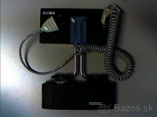

Lenne egy kérdésem, nem épp direkte ionizálóval kapcsolatban, de mindig ide lyukadok ki ![]() http://www.youtube.com/watch?v=EvspL4kMY54 Egy ilyen "műszerhez" keresek alkatrészeket, külföldi fórumokon "negative ion generator", kvázi fillérekért, magyar oldalakon sehol se találok. Itthon létezik ilyen, és ha igen, akkor mi a hivatalos neve? Köszönöm a segítséget Idézet: ???Pedig a Medicor művek pont ilyeneket gyártott valamikor, amikor ez minálunk is divatba jött. BYX10 diódák és 47 nF- ok simán 220V 50 Hz-re. Megépítettem ugyanezt, csak több taggal, és több tüskével, és a tűk kéken világítanak a sötétben, tehát működik, sőt erős volt az ózonszag. Olvastam az ózonról, hogy nagyon káros, ezért a készülékemet úgy állítottam be, hogy éppen hogy működjön, de még így se nagyon merem használni. „A villard sokszorozó, nem jó ide hagyományos diódákkal pláne nem.”
Szia! Nem Tudom, mit akarsz ezzel a Youtube-os sörreklámmal, itt a topikban is találsz pár rajzot ionizátorokról, de nem ez a lényeg. Az interneten sem találni róluk sehol semmit, amit komolyan lehetne venni. Időnként a gyártók/forgalmazók reklámozzák, mint pl. a méhészek a propoliszt, utána évekig csend van. Nem lehet azt megtudni sehonnan például, hogy hogyan, miről venni észre, ha a termelt ózon mennyiség már az egészségre káros tartományban van? A termelt ion mennyisége sem mérető meg házilagos módszerekkel sehogy. Nem is a készülék kapcsolása a fő attrakció az egészben, mert csak nagyfeszültséget kell létrehozni teljesen mindegy hogyan, hanem a koronakisülést létrehozó elektróda- ellenelektróda sor mechanikai kialakítása a lényeg. A Medicor Bion79 készüléke 12 diódát és 5 tüskét tartalmaz, az enyém 20 diódát és 25 tüskét, egy a televíziók nagyfeszültségű tápegységéhez hasonló kialakítású gyári légtisztító pedig lemezek közt kifeszített huzalokat tartalmaz ionizáló elektródaként.

47nf-ok 220V 50Hz, na ez most hogy jött ide, én nem foglalkozom gagyi +életveszélyes cuccokkal,ráadásul az elektronika HV.modul 12V/1A tápról működik, az ózongenerátorok pedig 15V/1A stabil rövidzár védett,adapterről,a HV trafó sokszorozója mint azt az index fórumon is látni, pl levegő ionizálása topicban, /rajzot raktam fel/, 5db.DD1800 nf.diódával +6db 470pf/10KV impulzus kondival működik.
Az egész kapcsolás NE555 Ic.re épül, ez állítja elő a But 18A kapcsolótranzisztor számára, a 20KHz-es 40%-os kitöltési tényezőjű impulzusokat.
Az erős ózont O3-generátorral szoktuk előállítani,/nem csúcsokkal tüskékkel/, ózon tube kisülőcsővel, ami sokkal jobb hatásfokkal termeli az O3-t.
Ez azt jelenti hogy 4KV~ out.nál már 400mg/h ózont lehet termelni, ami már sok mindenre alkalmas lehet. Pl. szagtalanítás, gyümölcsök virágok tartósítása, csírátlanítás, sterilizáló funkció/, cigi füst és más egyéb kellemetlen szagok neutralizálása, lebontása elektro-kémiai úton, vegyszerek nélkül, könnyen és gyorsan.
