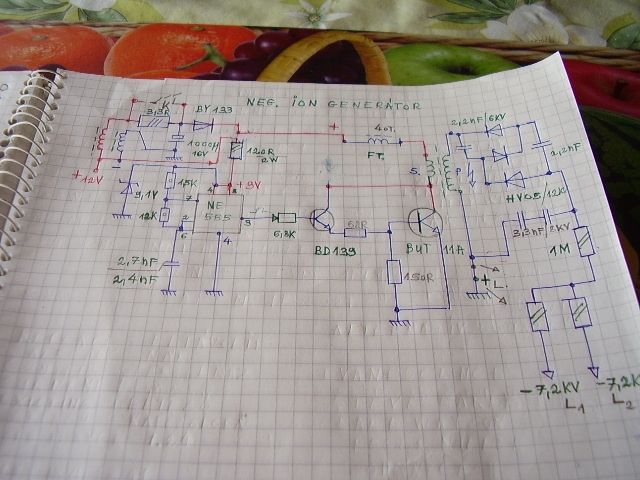

Kis segítséget kérnék.Van egy egy sokszorozó nélküli nagyfesz trafóm. Ezt meghajtanám 555-el és és persze egyenirányitanám a szekunder feszültségét.De nem tudom mennyi lehet ez a feszültség. Tudnátok valami biztos módszert amivel kimérhetem ezt a nagyfesz egyen feszültséget úgy,hogy a müszer ne menjen tönkre? Előre is köszönöm.
Tudok segíteni,+hajtod 555-el majd Bd139 és BUT11,vagy 18A tranzisztorral,ezután rákötsz 3diódás kaszkád sokszorozót és kész.Multiméterrel csak úgy tudod mérni,ha csinálsz nagyfesz.előosztót söntel.Az osztó 360-380Mohm kell legyen,pl.fókusz potikból összerakva 4db.90Mohm.A műszerrel párhuzamosan 10-12Mohm/2W ez a sönt.Ekkor lesz 100as osztód és 1KV-15-25KV=ig is tudsz mérni aránylag pontosan.A multiméterek Rb.belső ellenállása 8-10Mohm,enyém 10M mindent +tudok mérni vele.A fókusz potikat alkatrész boltban sajnos nem lehet beszerezni,én bontott régi japán Tv.képcső ák.ból mentettem ki.Ez áll.be a fókusz fesz.t G3-értéket,Sony Panasonic stb.Az osztott bakelit lapra kell szerelni,kivezetés sorkapocs lehet.

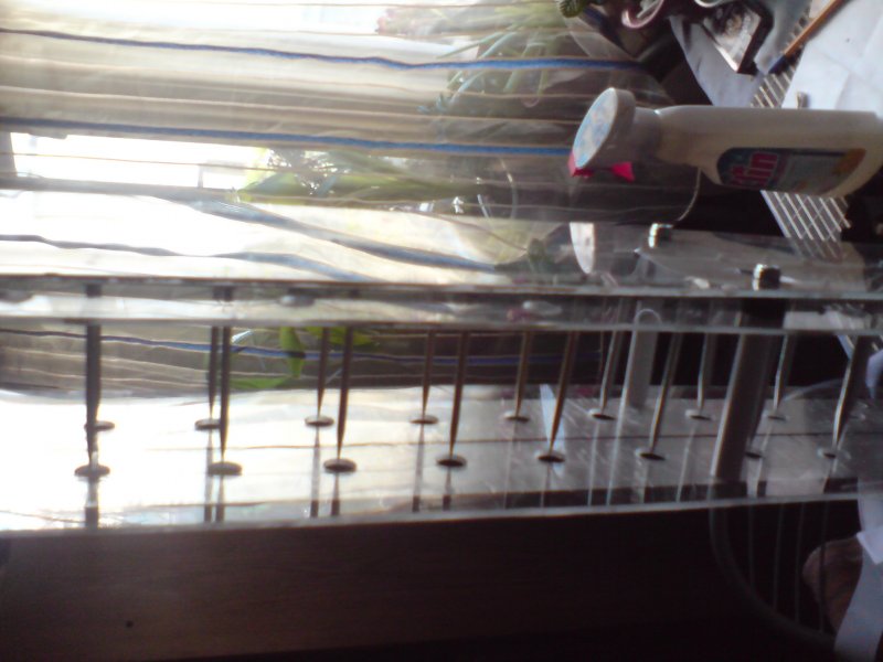

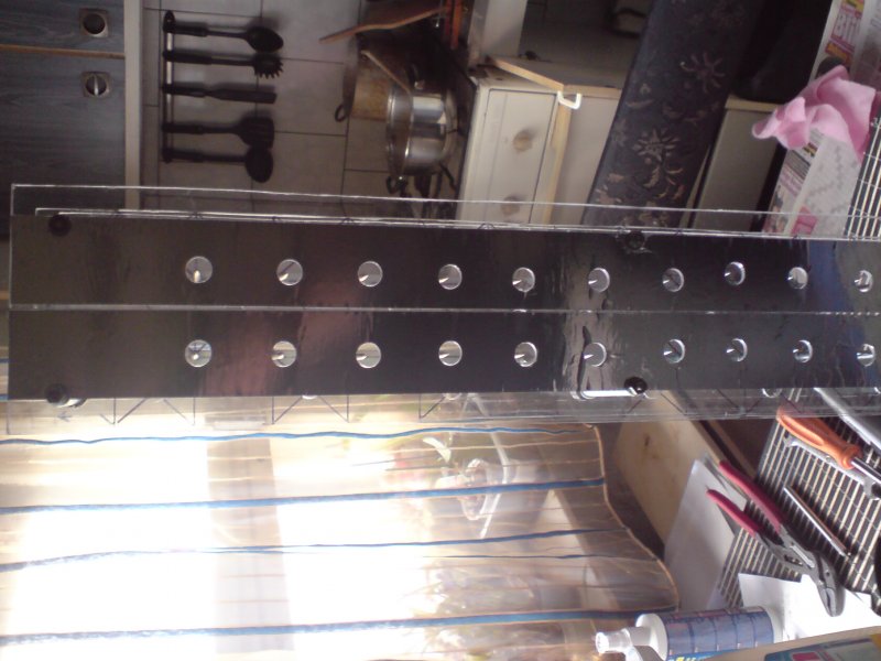

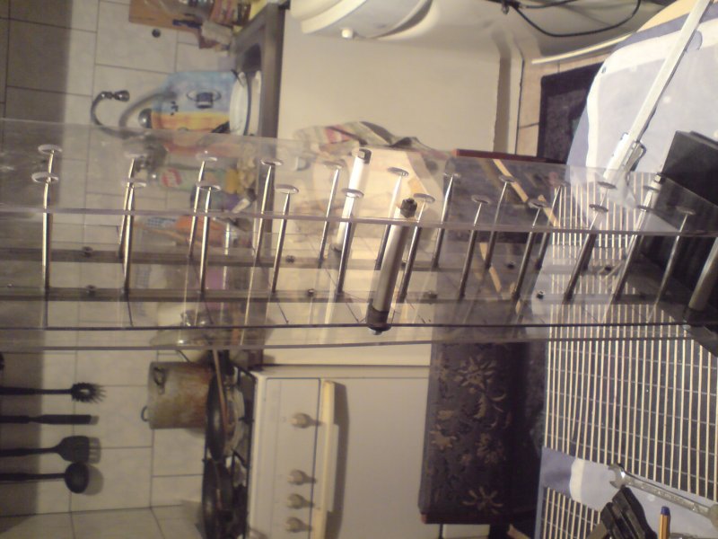

Valóban először én is igy csináltam,hogy negatív a lemez +csúcsok.Igy is úgy is működik,mert a levegőben levő porszemcsék ionok,felveszik a töltést és odatapadnak a lemezhez.Ahol nagyobb a térerősség,a felület.Jelenleg -negatívra kapcsoltam a csúcsokat,ilyenkor pici kék pont látszik a végein,és halk sziszegés.Most utoljára 5mm.vastag acél csúcsot/tüskét használok,ez +hatékonyabban odaszívja a port+levegőt.A tűhegyes 16mm.hosszan esztergált végű csúcs nagyobb térerőt összpontosít,ráadásul nem oxidálódik,törik le.Elnyűhetetlen.Rozsdamentes acél pálca 5mm.ára:200Ft./m.

Igy van leírva a Mugu-nál,és az Anion légtisztítóknál is.De több amcsi-Taiwani cég internetes portálján is -koronakisülést írnak,ill.tudományosan igazolják ennek hatékonyságát.Tehát amikor elsőt készítettem,az +ra voltak kapcsolva a csúcsok.A por ugyanúgy feltapadt a lemezre,és a csúcsokra is,viszont az ív nagyobb volt 4-6mm.a lemez felé.Valamint a sziszegő hang is erősebb volt.Mikor +a műszeremmel nem tudtam nagyfesz.t mérni,8,6-9KV=ról ment a cucc,emiatt ózontermelés megugrott igencsak.Ezt az ívről sejtettem is,meg 1-2óra szobában pihenés után fájt a fejem,könnyezett a szemem.A mostani 18koronázó csúccsal felépített ionizátorral nincs ilyen probléma,hónapok óta megy éjszaka is 2.fokozaton.A kis szobában zárt ajtó+ablak mellett pihizek 10,5nm.Amikor belépek kintről semmiféle szagot nem érzek,csak azt hogy könnyebben veszem a levegőt,na +nincs por.Ajánlom mielőbb szerezz be te is nf.előtétet,hogy tudd mérni műszerrel a kimenő fesz.t.
A negatív koronakisülésnél a csúcsok végeire nem tapad fel a por,viszont a lemezre 1-2nap alatt rendesen látszik 3-4cm.köröket rajzolva,még a legtisztábbnak hitt szobában is. Mivel a por többségében +töltésű részecskékből áll,pl.Tv.számítógép műanyagok,bútorok stb.okozzák,könnyen feltapadnak a pozitív potenciálra kapcsolt nagyméretű porgyűjtő lemezre.A negatív töltéseket anionokat kibocsájtó 4-5mm.acélcsúcsok tűhegyes végein lépnek ki a +lemez felé nagy sebességgel.Lásd ionszél=elektromos szél.Könnyen belátható,hogy miért van szűkség nagyon hegyes csúcsokra,mivel a végein legnagyobb a térerősség az összes por/levegő részecske ide koncentrálódik.Mint az a kísérleteim során be bizonyosodott.

Üdv.negatív ionokat /anionokat/előállítani nem nagy ügy.Kell 1nagyfesztekercs pl.régi Vt.színes tv.böl való +3db.dióda 2db.nf.kerámia kondi,vagyis kaszkád sokszorozó.No meg 1ák.ami +hajtja a cuccot.Azonban a negatív ionok,pl.1dróttal vagy csúccsal nem fognak elektromos erőteret produkálni,csak a levegőt frissítik látják el néhányszor 10000ionnal.Ami önmagában véve is jó hiszen az emberi szervezetre biológiailag kedvező hatással van.A profi légtisztító ionizátorok azért vannak porgyűjtő lemezzel és csúcsokkal gyártva,hogy hatékonyan +tisztítsák a levegőt,semlegesítsék a polleneket,füstöt stb.Igy pl.12-16nm.szobában elegendő 16csúcsos 6mm.rozsdamentes köracélból,valamint 24x32cm.króm lemezből készíteni szerelvényt.Természetesen bakelitlapra a -csúcsokat a lemeztől elszigetelni rendesen.Legutóbb ezt csináltam meg,ez is bevált.
Nos amikor nagyfeszt.7,4KV kapcsolunk az elektródákra csúcssorozatra,a negatív töltésű anionok +indulnak a +ra kapcsolt lemez felé,a pozitív töltésű ionok viszont a -negatívra kapcsolt tűhegyes csúcsok felé.Mivel a lemez +töltésű csakúgy mint a szennyeződések nagy része,másrészt a lemez jóval nagyobb területű mint a csúcsok hegye,ezért a porgyűjtőlemezre tapad az összes mikronos részecske. A nf.által létrehozott elektrosztatikus tér,a gázrészecskék /levegő,füst,/gyors áramlását hozzák létre,hiszen a levegő atomizált részecskéi is töltéssel rendelkeznek.Töltést vesznek fel,adnak le.Amikor a csúcsok a lyukakkal szemben helyezkednek el,adott távolságra,akkor a levegőáramlás a legerősebb a csúcsok felől./elektromos szél/ionszél/.Az áramlás mértéke függ még az elektródákra adott fesz.g mértékétől is.Igy pl.Taiwani cég ma már gyárt ionizátort+ozonizátort egybeépítve is.Ez 17millió iont tud produkálni a specifikáció szerint,ára is jó 570dollár.Működésének a lényege hogy ionizátor üzemben folyamatosan megy,míg ozonizátor /fertőtlenítő/üzemben 15-20-30percig,ami a beépített időzítővel beállítható.Timer safety.Erre azért van szűkség hogy a megengedett max.ózon koncentrációt 0,1ppm.et ne haladja meg a helység levegője.Egyébként a készülék impulzusüzemben 20KV= állít elő,20-30KHz frekvenciájú táplálással megy,melyet processzor vezérel.Utóbbi az ózon szintet is figyeli.A készülék neve Shaden 570dolcsiba kerül.

A ferzoo által régebben leírt feltett ionizátor teljesen jól működik.Megépítettem hónapok óta megy.Talán a nagyfesz.tekercs elkészítése volt munkaigényes.
Kőszi a választ.Ha esetleg az általad megépített rajzot ábrát elküldenéd nagyon megköszönném.Zorro

Lehet róla szó,holnap a gépről elküldöm rajzot,és a képeket a kész cuccról.
