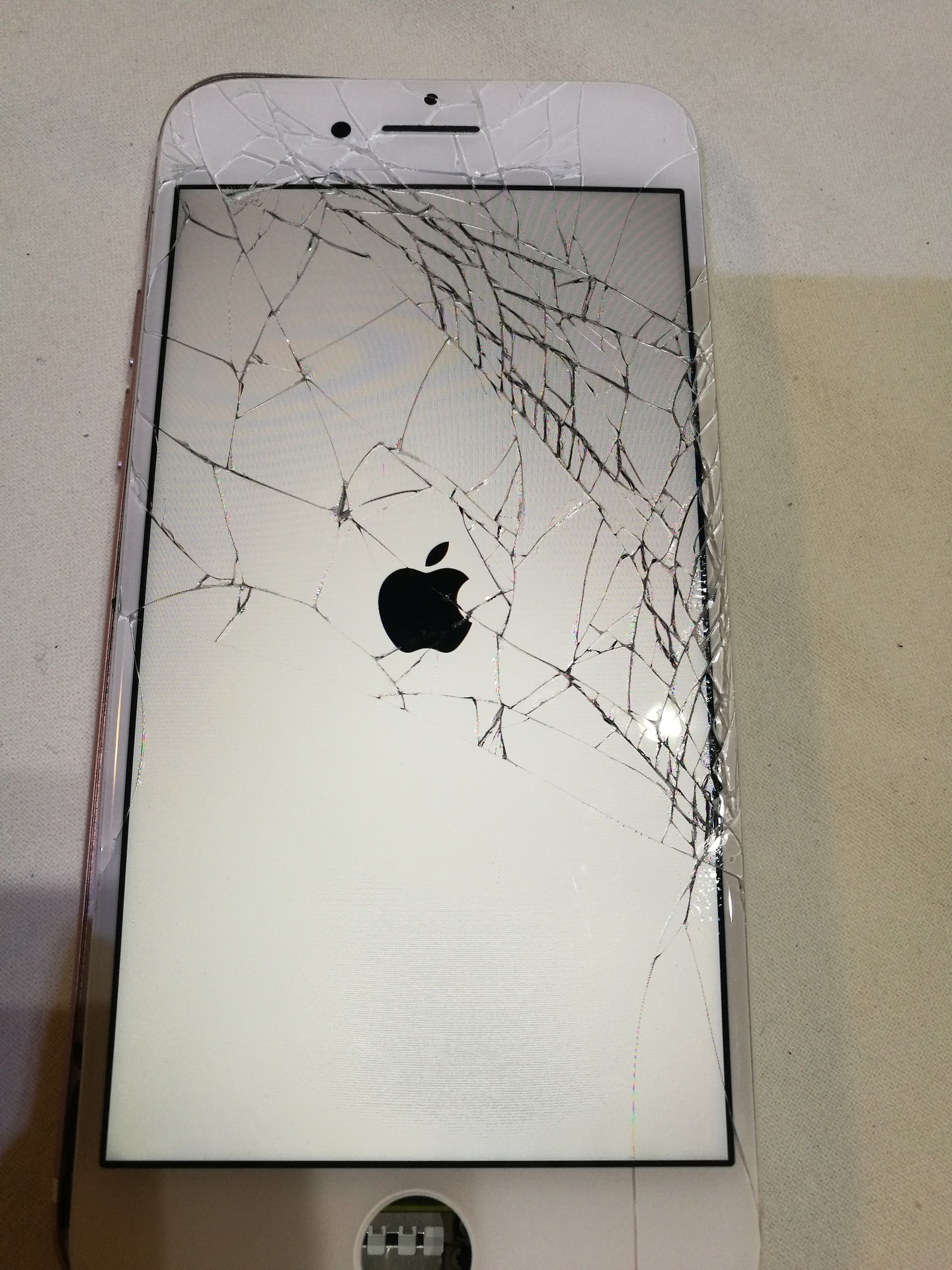

Sziasztok! Van egy Iphone 7-es(nem garanciális) kapott egy kis ütést a képernyő és szilánkosra tört.(azért még működött rendesen)

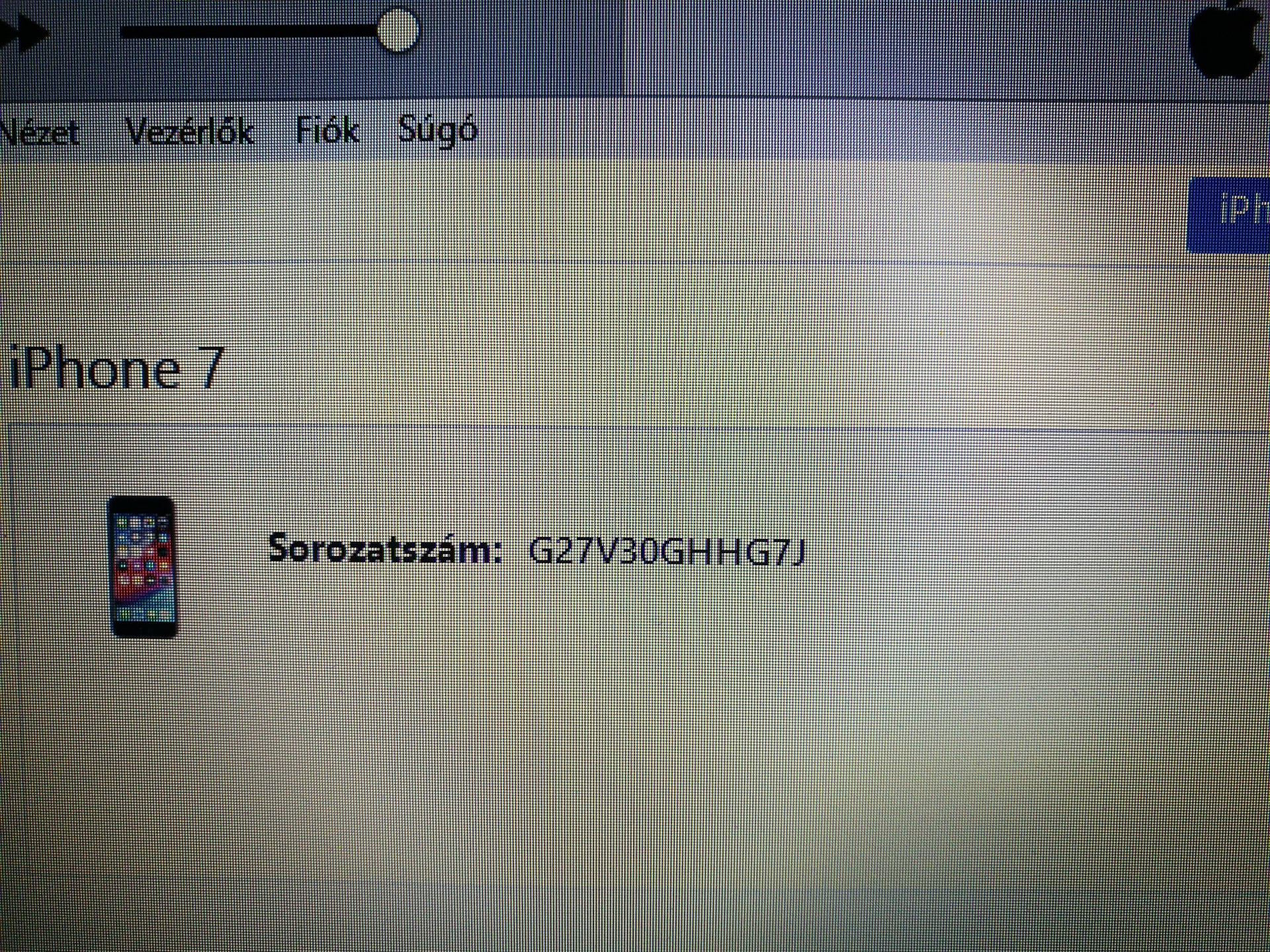

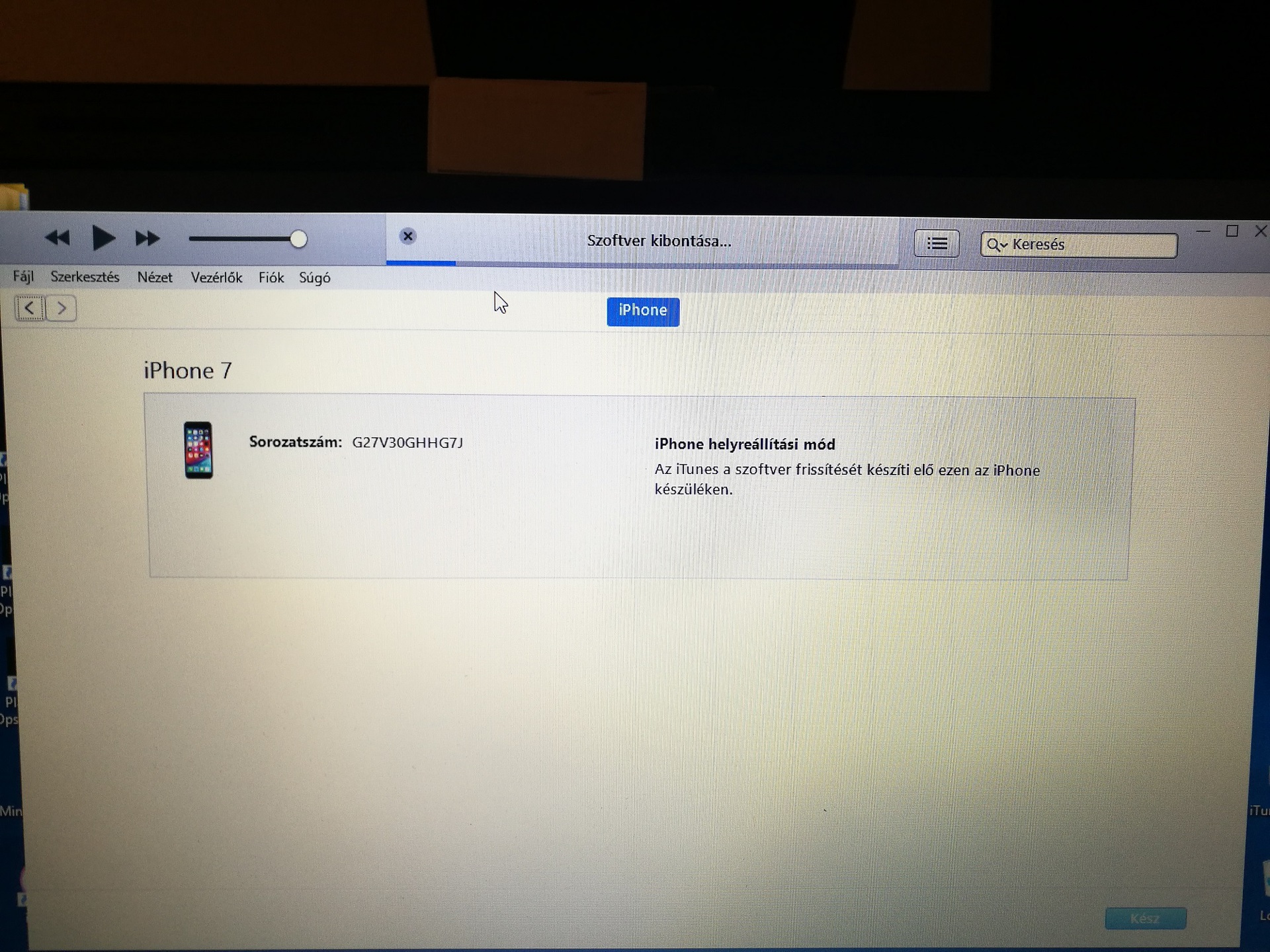

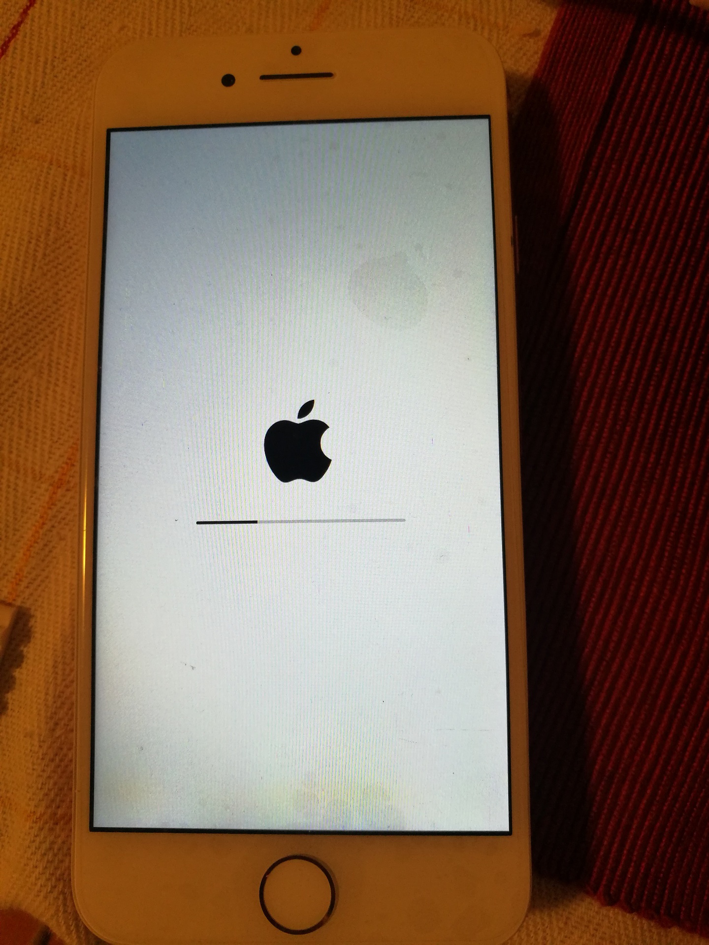

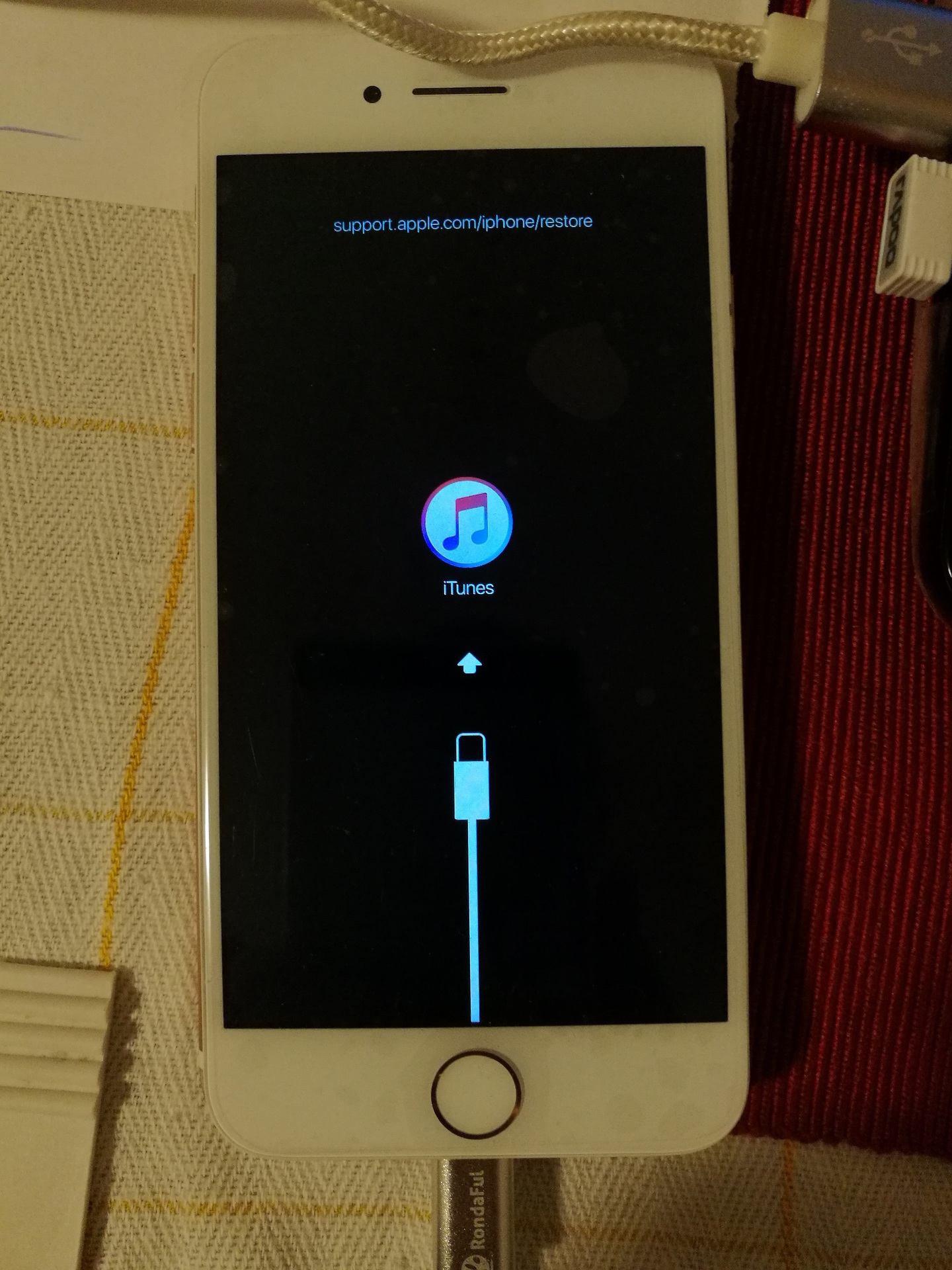

Rendeltem egy LCD-t érintőpanellel egybe kicseréltem nem lett jó (látszik a 2-es képen) aztán írtam a fickónak,így küldött egy másikat,annál már örültem mert bejött az alma jel,de mikor kellene betöltsön újraindul,és ezt csinálja orvérzésig amíg le nem húzom a csatit az akkuról. (töltésnél is ugyan ez). Néztem egy pár videót,leszedtem az Itunes-t elindítom,majd összedugom a telóval és Be kapcs gomb+Hang Le -vel felismeri az Itunes,majd frissítésre rámenve leszedi a frissítést,kibontja,feltelepíti,majd végezetül újraindul és a probléma ugyan az ,vagyis Alma aztán 10mp és újraindul. Valaki jártas ebben hogy mi lehet? Válaszokat köszönöm előre is!
Eredeti kijelzőjével is újraindul, vagy azzal minden rendben? Persze azt leszámítva, hogy törött.
Ha igen, akkor sérült a panel is és kuka. Ha csak az újjal csinálja, akkor a kijelző miatt van. Ezek utángyártott cuccok és a probléma valószínűleg itt gyökerezik, eredetit nehezen fogsz találni, talán hivatásos szervizben akad. Vagy keresel bontott, jó állapotút, azzal mennie kell.
Szia! Az Eredetivel nem indult újra! Az ujjal csinálja,az előtte lévő is új volt ,persze utánagyártott mindkettő. Az első a 2-es képen látható mit produkált. a második után gyártottal még bejött az alma ,de ennyi. Keresgéltem bontott jó állapotút ,egyenlőre még nem futottam bele,vagy nem jó helyen kerestem.

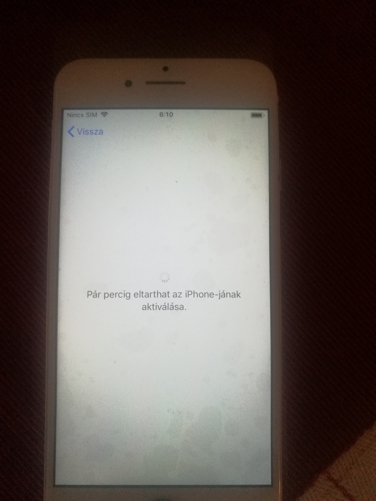

Szia! A múltkor hagytam pihenni a telot egy pár napig. Aztán bekapcsoltam és bejött a nyelv beállítás,aztán nem nyúltam hozzá pár másodpercig és ugye eltűnik a képernyő majd ment volna tovább csak írja hogy nyomd meg a home gombot.Hát erre nem reagált.(tehát nem tudtam tovább lépni).-Ügyeltem amikor raktam át hogy ne sérüljön. Most vagy mégis sérült valami vagy létezik hogy mivel ez a home gomb az ujjlenyomat olvasó is az I7-esbe,ezért nem reagál? ,már mindenféle hülyeséget összeolvastam nem tudom már mi a valós
Aztán kikapcsoltam majd újra indítottam de csak alma jel és tűnt el és kezdte elölről. Ma 2 nap pihenése után ismét egy próba. Bejött,aztán beállítás ,wifi stb majd eljutottam ide amit a két képen látni. Nyilván nem jutottam tovább mert holnap az illetékest megkérdem a kódjáról. (de itt ismét hagytam hogy zárjon le a képernyő-a Home gomb nem reagál. a Most megint kikapcsoltam,aztán kérdés hogy holnap megint csak alma a fa alatt? vagy továbblépik. Mit lehetne ebből ki szűrni? Valami tapasztalat? Olyat is olvastam ha elromlik az I7-esbe a Home gomb azt csak Alaplappal együtt lehet cserélni mert az új Home gomb nem fog reagálni a régi alaplappal. Na ?
Leírom hátha valaki is belesétál. Most már működik.A sok alma-aztán újra indul aztán ezt csinálta kb negyed órán keresztül,ez mind a Home gomb miatt volt. Kiderült hogy a szalag kábele elszakadt.
