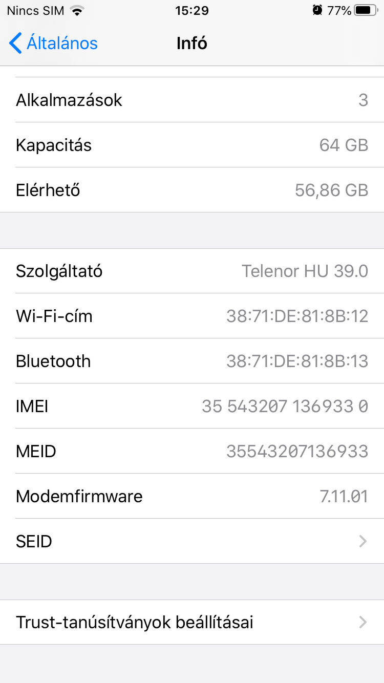

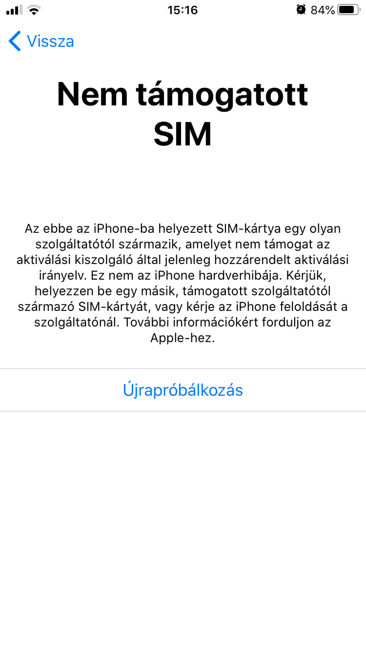

(#) krauszkrisztian14 hozzászólása Nov 8, 2019 /
Vettem az iPhone SE helyett egy 6s-t.
Két napja használom, ma bele akartam tenni a sim kártyámat, de valamiért nem engedi aktiválni a telefonom. Azt írja a szolgáltatóval nem kompatibilis annak ellenére, hogy független a telefon.
A beállításoknál azt írja ki, hogy telenoros. Ha csak Telenoros az se lenne baj, mert a kártyám is az. Viszont valamiért az írja, hogy nem jó.
Ilyenkor mi a teendő?
Sürgős lenne...
Előre is köszönöm!

(#) kisjoke91 válasza krauszkrisztian14 hozzászólására (») Nov 8, 2019 /
Ennek a telefonnak - ugyan nem néztem utána - de szinte biztos hogy az összes SIM szabványt támogatnia kell. A kép alapján a telefonodba nem megfelelő SIM-et tettél. Értem ezalatt, hogy a készüléked hálózatfüggő, és ez a hálózat bizony nem a Telenor HU. Ha az ájfonod biztosan egy magyarországi szolgáltatótól van, akkor próbáld ki a másik két szolgáltatót SIM-jével is. Amennyiben ez így van, úgy minden bizonnyal a másik kettő közül valamelyikkel működni fog.

(#) krauszkrisztian14 válasza kisjoke91 hozzászólására (») Nov 9, 2019 /
A beállítások menüben ott van a felirat: Telenor HU.
Akkor csak mennie kell...

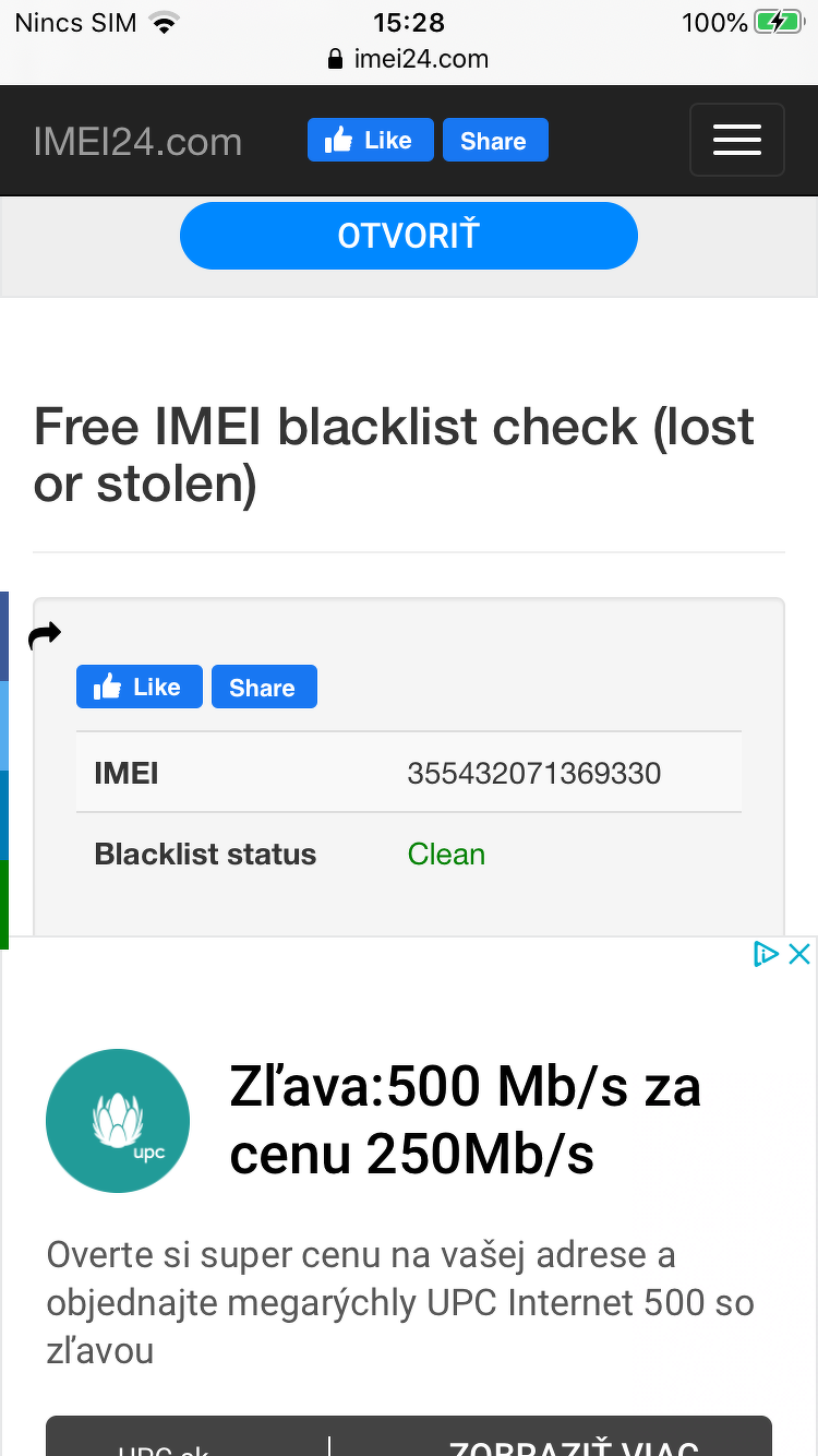

(#) kisjoke91 válasza krauszkrisztian14 hozzászólására (») Nov 9, 2019 /
Ha egy Telekomos SIM-et raksz bele, akkor szerintem meg azt fogja kiírni. Próbáld meg a kedvemért, kíváncsi vagyok. Esetleg még az lehet, hogy a telefon IMEI száma fekete listán van a szolgáltató(k)nál. Ez akkor fordul elő ha lopott, esetleg nem fizették a részleteket. Szinte biztos vagyok benne, hogy hálózatfüggő, vagy feketelistás. Akárhogy is, szívesen venném ha megosztanád fejleményeket.
Vodás simmel próbáltam ki
Nem megy azzal se.
Telekomos kártyám nincs.
Most vettem használtan eredeti dobozával, papírjaival.Bővebben: Link
IMEI száma: 355432071369330
Örülnék, ha meg lehetne valahogy csinálni, mert így nem tudok rajta telefonálni...

(#) attika válasza krauszkrisztian14 hozzászólására (») Nov 9, 2019 /
Reklamálj az eladónál, erős a gyanúm, hogy szolgáltató letiltotta a készüléket.
Feketelistás lehet az IMEI szám.
Nehogy nálad kopogjanak a hatóságok, hogy elloptad a telefont.
(#) Droot válasza krauszkrisztian14 hozzászólására (») Nov 9, 2019 /
Nincs semmi baja. A készülék nem kártyafüggetlen.

(#) krauszkrisztian14 válasza kiszebra hozzászólására (») Nov 9, 2019 /
Kaptam üzenetet az eladótól. Kiderült, hogy függetleníthető, de nem függetlenített.
Tmobilos a telefon.
Mindent köszönök!
