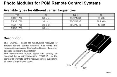

Hát akkor abban a más fórumban meg kellene kérdezni hogy mi az ábra. Ha nem jutsz dűlőre, akkor lehet hogy szükség lesz valami műszerre is. Szkóp, frekimérő, ilyesmi.
Egyébként olyan 36-38kHz-en szoktak menni az infra távirányítók. Ráadásul áthallás is van, tehát a 38-asat még lehet hogy a 36-ossal is tudod venni.
Feltéve hogy egyre gondolunk. Én a tsop sorozatra gondolok (tsop 1736, tsop1738..).

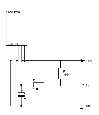

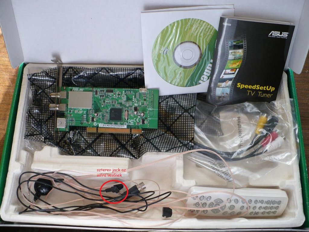

(#) marty9228 válasza Magix92 hozzászólására (») Aug 16, 2012 /
Szia. Az első kép alapján egy sztereó aljzatnak kell ott lennie. Valószínűleg táp, test, jel van rá kivezetve.
Meg kell mérni, és aztán a második kép alapján bekötni egy infra vevőt, amit a harmadik képen levő táblázatból választhatsz ki.
Remélhetőleg valamelyikkel működik, mert tunerhez még nem kellett ilyet építenem.
Esetleg valaki megerősíthetné, hogy jó-e így vagy sem.

(#) abcdabcd válasza Magix92 hozzászólására (») Aug 19, 2012 /
Én csináltam már pár darab infra vevőt géphez, és amit tapasztaltam, hogy a 38kHz-es nagyjából mindegyik távirányítónak a jelét megeszi...
Én az itthon elérhető kb 20db-bal kipróbáltam és mindegyiknek a jelét szépen vette vele a számítógép..
Elvileg a sony távirányítók használnak teljesen különböző valami >40kHz frekvenciát (talán 48-at?) de egy haveromnak pont van egy ilyen usb-s vevője amit én is csináltam magamnak, sony távval és teljesen jó, mondjuk ő a gép mellett használja hogy közvetlen legyen a hangerőszabályzás, szóval mintha csak egy spec külön billentyűzet lenne mert elvileg ha nem az a frekvenciája a vevőnek mint a távnak, akkor is működhet, max a hatótáv rövidül le elvileg
Ha 38kHz-es vevőt akarsz, én ajánlom neked a TSOP34838-at ez újabb mint a 17xx (36/38), ha jól emlékszek kevesebb, mint 5-Vról is működik és az adatlapja szerint javítottak a vétel zavarérzéketlenségén is... ezzel megfelelő távval állítólag volt aki az udvarról tudta irányítani a házban lévő gépét több mint 10 méterről

(#) Magix92 hozzászólása Aug 26, 2012 /
Na srácok én megépítettem a kapcsolási rajz alapján TSOP 4838-al és TSOP 1736-al is és egyikkel se működik...valakinek valami ötlet?
(#) abcdabcd válasza Magix92 hozzászólására (») Aug 26, 2012 /
A kapcsolási rajzot mi nem is láttuk... esetleg feltölthetnéd vagy belinkelhetnéd ide... és akkor mi is látjuk...
Biztos, hogy ilyen, digitális kimenetű vevő való a tuneredhez?
Ha igen a felhúzóellenállást is betetted?
Ha meg fototranzisztor kell, akkor ezzel nem is kell, hogy működjön, akkor fototranzisztorra van szükséged... de ha meg van rajzod, akkor mihez kellett a segítség amúgy?
(#) Magix92 válasza abcdabcd hozzászólására (») Aug 26, 2012 /
marty9228 linkelte be ide a kapcsolási rajzot és az alapján csináltam meg a dolgokat!Amit a rajz úgy jelöl,hogy nagyobb mint 10K én oda 15K-s ellenállást tettem!
De amúgy itt a kapcsolási rajz amit megépítettem!
Nézd meg a linket..Kapcsolás
(#) abcdabcd válasza Magix92 hozzászólására (») Aug 27, 2012 /
Ja amúgy közben most én is láttam a témában hogy belinkelték ezt, azt nem tudtam h ezt építetted-e meg, viszont azt én nem tudom hogy tényleg ez való e a tuneredhez... amúgy ezeket a tsop-kat elvileg így kéne megépítened...
Esetleg azt mérted, hogy ténylegesen melyik dróton jön az 5V?
A földet úgy tudod megtalálni, hogy csipogó állásba teszed a multit bedugod a gépbe a másik dugót és a dugó meg a gépház között keresed hogy melyik sípol, az lesz a föld... és kizárásos alapon a megmaradó a jel... szóval lehet csak a bekötés nem volt jó...
Bár azt ahogy látom a rajz nem is mutatja, mondjuk a hozzászólásokat nem olvastam el láttam hogy a dugóról is írtak valamit szóval nem tudom, h ezt amit írtam, esetleg mások is leírták-e már...
(#) Magix92 válasza abcdabcd hozzászólására (») Aug 27, 2012 /
Igen, kimértem,hogy melyik a +5V és melyik a föld és a signal....most megépítés után mikor kipróbáltam, mérést is végeztem...a +5V helyin 3,02Vot mértem a jelnél viszont 2,85-öt...tehát elképzelésem szerint ez nem is 5V-al működik csak 3al....de akkor se jövök rá,hogy mi baja lehet!
Akkor gondolom leesik a feszültség ha rákötöd a tsop-t, a 34838-cal se jó? Mert az ahogy nézem az adatlapján már 2,5V-ról is kellene, hogy működjön.
De az is lehet, hogy nem ilyen vevő való a kártyádhoz, hanem egy megfelelő fototranzisztor, és azért nem jó így. De azért a 34838-assal próbáld ki hátha mégis jó lesz most. Esetleg keress elkötést vagy zátlatot, bármi előfordulhat!
