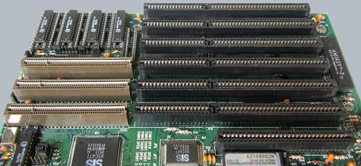

A 90 évek elején kezdett terjedni egy ugynevezett VESA busz a pck ben, akkoriban talán a leggyorsabb busz volt bár nem volt hosszú életü, a PCI kiszorította. Abban a Compack gépben is valszeg egy ilyen található.
Ez igy nem teljesen igaz, mivel a VL buszos kartyak igencsak hosszuak voltak, tulajdonkepp oszver megoldas volt, kivaltva az ISA busz lassusagat, bizonyos fonkciokat a VL buszon keresztul vezereltek. Akkoriban jelentek meg a dupla PATA vezerlok is. Azert van a melekelt kepeden tobb VL busz csatlakozo (a max 3 db volt, de neha meg ketto interface kartyaval is gondok adodtak), mivel elsosorban a videokartyak lettek felvaltva, de igeny volt a gyorsabb HDD vezerlokre is.
(O regi szep idok... amikor mindent jumperelni kellett, meg a kulso cache meretet is )
