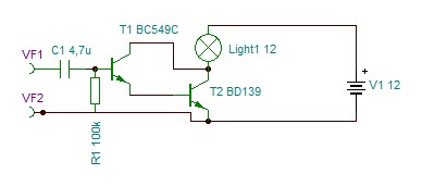

Sziasztok! Innen a hobbielektronikáról megépítettem egy egyzserű kapcsolást, ami ütemre villogtat ledeket. Egyetlen tip31 / BD241C vezérli a ledeket.
a gond az, hogy hiába van 12V/2A -al meghajtva, a kimeneten szinte semmi áramerősség nincs. Tehát 12V-os izzót hiába kötöm rá, nem villan fel. Hogyan lehetne a kimeneti teljesítményét növelni? Előre is köszönöm a segítséget!

Esetleg nem tudnád belinkelni a kapcsolási rajzot, mert ennyi információból elég nehéz kideríteni, hogy mi a hiba, de valószínű, hogy előtét ellenállás van bekötve a ledek elé, és ez korlátozza le az izzó áramát is. Esetleg nincs jól beállítva a BD241-es munkapontja. Sok hiba előfordulhat.

Itt van a kapcsolási rajz -LINK-
annyi módosítással, hogy a ledek elött van egy előtét ellenállás.
Illetve több ilyen tranyó van párhuzamosan kötve, külön kimenetekkel, csak a jel bemenetük közös, és egy hangerőszabályzó panel, amivel igazából az érzékenységét állítom.

Próbáld meg ezt a kapcsolást, ez sokkal érzékenyebben reagál majd a bemenő jelre. A belinkeltel az a baj, hogy nem képes eléggé kivezérelni a tranzisztort. Az én megoldásomban darlingtonba vannak bekötve a tranzisztorok.

Rendben, holnap kipróbálom. jók hozzá a BD241 es tranzisztorok? vagy vegyek a kapcsolási rajzon szereplőeket? Mert az a baj, hogy itt nemigen van a boltban nagy választék. Illetve itt akkor a "VF1" a jel+ és a "VF2" a jel- lábja?
(#) Gyimate válasza gege95 hozzászólására (») Júl 23, 2012 /
Igen, jó hozzá, csak a szimulátorban nem találtam BD241-es tranzisztort, csak 139-est. A VF1 illetve VF2 pedig a bemenet. A csatlakozó földje az a táp negatív pontjához csatlakozik, úgy ahogy írtad.

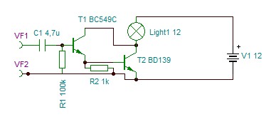

nem lett jó a kapcsolás, ugyanúgy gyenge a kijövő áramerősség. pedig kipróbáltam előtétellenállások nélkül is, úgy sem volt jó. egy nagyon picit villog, de éppen hogy látni közelről, hogy az izzószál pislákol.
(#) Gyimate válasza gege95 hozzászólására (») Júl 24, 2012 /
Pontosan milyen tranzisztort használsz az 1. fokozatban? Ha kevesled ezt a fényerőt, akkor köss be még egy tranzisztort a mostani első elé, ugyan olyan módon, ha nem világos akkor lerajzolom. Esetleg a csatolókondi értékét növeld meg 100µF-ra. Mennyire vagy járatos az elektronikában? (csak azért kérdezem, hogy mennyire legyek részletes, és hogy milyen megoldásokat adhatok neked)

BD 241C mindkettő, hát alap dolgokat tudom nagyjából.
Ha az első tranzisztort mienre tudnám még cserélni?
(#) Gyimate válasza gege95 hozzászólására (») Júl 24, 2012 / 1
Az első tranzisztornak egy kisebb BC547-es is megfelelne, ezzel jobban világítana, mert jobb az erősítése, viszont ha van még egy BD241-esed, akkor rakj bele még egyet, úgy, ahogy a jelenlegi első van bekötve, vagy az 1. tranzisztor collectorát ne az égő után kösd, hanem a telep + sarkára, így is növekednie kellene a fényerőnek (a rajzon BC549-el jelölt tranzisztorra gondolok).

remélem van itt a boltba BC547. kipróbáltam az első BD241 collector lábára rátettem közvetlen a +12V ot, erősödött a fényerő egy picit, viszont nagyon melegszik akkor a tranzisztor.
(#) Gyimate válasza gege95 hozzászólására (») Júl 26, 2012 /
Sikerült beszerezned a BC547 - 549-es tranzisztort? A BD241-el az a baj, hogy kicsi az erősítése, és nagy bázisáramot igényel, amit a hangkártya nem tud kiadni, ezért nem villog az izzó rendesen, míg a BC547-esnek nagy az erősítése, és ezt már rendesen kitudja vezérelni a hangkártyát. Mellesleg a BD241-et hűteni kell rendesen, mert ha izzót kell, hogy villogtasson, akkor elég nagy áramok folynak keresztül a tranzisztoron, és a fölös teljesítményt el kell fűtenie.
