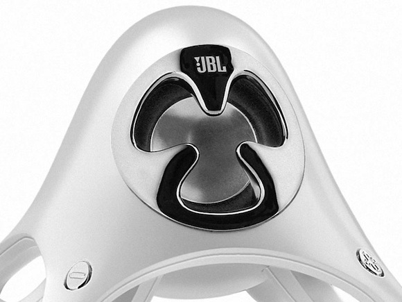

Nemrégiben hozzá jutottam egy JBL 2.1 hangrendszerhez, amit számítógéphez szántak a tervezők, viszont nekem a TV-re kötve tesz nagy szolgálatot. A problémám az csupán, hogy a TV hang kimenet egy fix jelerősséget ad (eredetileg házimozi rendszerre tervezték), mely által nem tudom a hangerőt szabályozni a távirányítóval, minden alkalommal fel kell kelni és manuálisan állítani.
Arra gondoltam, hogy át kellene alakítani kicsit a hangerő szabályzást a rendszerben, méghozzá úgy, hogy a lehető legkevesebbet módosítok az eredetin. Azt gondoltam, hogy az eredeti távirányító jelét használnám, azt egy infra vevő modulban dekódolnám, és ezzel szabályoznám a hangerőt. Itt ütköztem az első akadályba, miszerint a hangfalon levő szabályzó gomb egy érintő gomb, aminek nem igazán tudom elképzelni a működési mechanizmusát, pontosabban azt, hogy miként tudnám távvezérelni. Gondolom ahogy hozzáér valaki a gombhoz, lehúzza földre a kört és ezt alakítja át egy logikai jellé a rendszer.
(mellékeltem egy képet a szatellitről, amin a gombok vannak, hátha ismeri valaki ezt a típust)
Bármilyen ötletet szívesen várok, mivel konkrét elképzelésem nincs a megvalósításról, illetve elektronika területén meglehetősen szerény tapasztalatokkal rendelkezem csak.

(#) homedve válasza abcdabcd hozzászólására (») Jan 26, 2012 /
Csak ez a kimenet használható sajnos, ez egy Hannspree LCD TV, amit még régen vettem potom pénzért, csak vannak bajai. Többek között a hang is elment. Régen 15-20 fokozat között már üvöltött, ma már 50+ kell, hogy lehessen hallani valamit is... Ezért kellett a külső hangrendszer.
A megoldásban én is úgy gondoltam, hogy kell egy mikrovezérlő, aminek megtanítom az infra jelek dekódolását, és az alapján teszi azt amit szeretnék. Azt gondoltam az lenne a legegyszerűbb, ha az 5V-ot, illetve föld és a két hangvezérlő vezetéket kivezetném, és tennék mellé egy kis dobozt, benne az infra vevővel és a többi kellékkel. Persze mindez csak akkor, ha a hangerő vezérlés jelenleg földre húzással történik. Ha nem, akkor meg vagyok lőve.

Most megnéztem a hangerő-szabályozós részt a kis szatellitben. Nem igazán tudom megint csak értelmezni a tapasztaltakat, de ez csak az én tudásom hiányát jelzi szerintem. Rákötöttem (soha nem szabad tudom, de) működés közben egy sima szigetelt vékony vezetéket a halkító gombra. A vezeték másik vége még nem csatlakozott és nem ért semmihez. Erre elkezdett halkulni minden, de egy idő után már nem halkult tovább. Felhangosítás után tartotta a hangerőt, amíg valamihez nem érintettem a rákötés másik végét.
Ebből arra gondoltam, hogy akár egy pici mikrovezérlő is elég, megfelelően kevés lábbal is akár, mivel csak hármat kellene használnom (na jó lehet egy párral többet, de nem negyvenet az biztos). Egy bemenet, ami figyeli az infra jelet, két kimenet amik rángatnak egy-egy tranzisztort, ami áteresztő módban földre vezeti a gombról lehúzott jelet.
Azzal tökéletesen tisztában vagyok, hogy a program megírása meghaladja bőven a tudásomat, de anno nekem azt tanították, hogy teher alatt nő a pálma... És ha most nem kezdek bele, akkor soha nem fogok.

(#) homedve válasza proba hozzászólására (») Jan 26, 2012 /
Úgy tűnik mázlista vagyok? Rákötöttem egy-egy tranzisztort a két hangerő gombra, illetve a földre, a bázist pedig egy kapcsolóval a bemeneti feszültségre. (megnéztem, egyenáramot kap már ez az egység a központi részből) Amikor rákapcsoltam a bázisra a feszültséget, szépen reagált, mintha csak kézzel szabályoztam volna.
Akkor ezek alapján az általam kigondolt eljárás járható út? (mikrovezérlő figyeli és dekódolja az infra jelet és annak megfelelően rángatja a tranzisztorokat)
