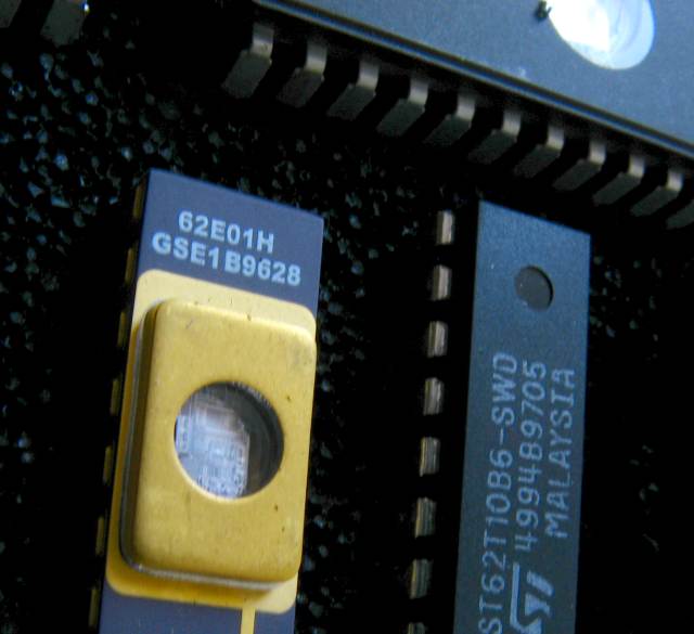

Igazad van,de itt nem fog használható megoldást taláni készen,de tévedjek inkább mint hogy kishitü legyek,aki már szenvedett ilyenekkel az lehet hogy nem örül annak ha a kütyüjére azt mondják gagyi,mert ezt igy is lehet érteni szerintem,ápropó ismer valaki ilyet amit a képen lát?St mikrokontrollert használt már valaki?
Lássuk ki tud valamitGafly??Hol vannak a profik?? Hamég angol Program is lenne hozzá akkor visszaszivnák mindent!!! ![]()

-nák: többes szám 3. személy, tárgyas ragozás -nék: egyes szám 1. személy Úgyhogy nem tudom, kik szívnák vissza. ![]() A space és a vessző sincs véletlenül a billentyűzeten. ST-ről már hallottak sokan, de attól, hogy felraksz egy képet valamiről (ami valószínűleg ezeket a mikrokontrollereket égeti), nem feltétlenül kell tudnia egy profinak, hogy mi az (főleg, hogy nem teljes a kép). Inkább írnád le pontosan mi kell, és akkor talán tudnánk is segíteni. ![]()
> St mikrokontrollert használt már valaki? > Lássuk ki tud valamitGafly??Hol vannak a profik?? Latom csak nem tudsz rolam leszallni ![]() Hat ez engem kisertetiesen emlekeztet az ST62 sorozat starter kit-jere. Lasd ebbena doksiban az 5.-ik oldal, Hardware tools -> Starter kit: http://www.st.com/mcu/files/mcu/st62dev.pdf Minden egyeb szukseges dolgot innen le tudsz tolteni: http://www.st.com/mcu/inchtml-pages-st6.html http://www.st.com/mcu/familiesdocs-14.html Ami deepfreeze problemajat illeti, ajanlom hogy a nezze at az altalam adott linken kaphato kesz cuccokat (pl. az ADAM modulokat) es vetesse meg a megfelelot a fonokevel. Eppen eleget fog szivni a program megirasaval is ![]()
