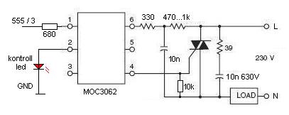

Nekem egy olyan kapcsolásra lenne szükségem, ami a fesz ráadása/12v/ után folyamatosan szaggatva kapcsol egy relét, úgy másodpercenként 3-4x. Ennek a kapcsolgatásnak az ütemét változtatni is szeretném. Mondjuk a mechanikus relé helyett jobban szertnék egy elektronikus alkatrészt, mondjuk triak, tirisztor, vagy tranzisztor. 555 ic- vel láttam talán egy egyszerű kapcsolást, de az relés volt.
Gondolom egy 555-ös multivibrator kapcs. jó lenne. de én szertnék egy kapcs. rajzot kérni tőletek.
Régen foglalkoztam ezekkel a dolgokkal, de rajz után megépítem.
Köszönöm. Lajos

(#) ferci válasza ferci hozzászólására (») Szept 19, 2008 /
Ha már megy a tesztáramköröd, megtoldhatod ezzel a rajzzal. A 680 ohm 9V tápnál oké, led nélkül 820 legyen.

(#) ferci válasza gabylala hozzászólására (») Szept 23, 2008 /
Tulajdonképpen a legtöbb sima pwm "végfok" jó neked... a FET legalább 3x nagyobb ampert bírjon, mint a tekercsed 12 voltos áramfelvétele és 60...100 voltos típust válassz. A tekerccsel párhuzamos dióda lehetőleg gyors legyen, max árama kb. a tekercsáram.
Kis hűtést célszerű alkalmaznod.
