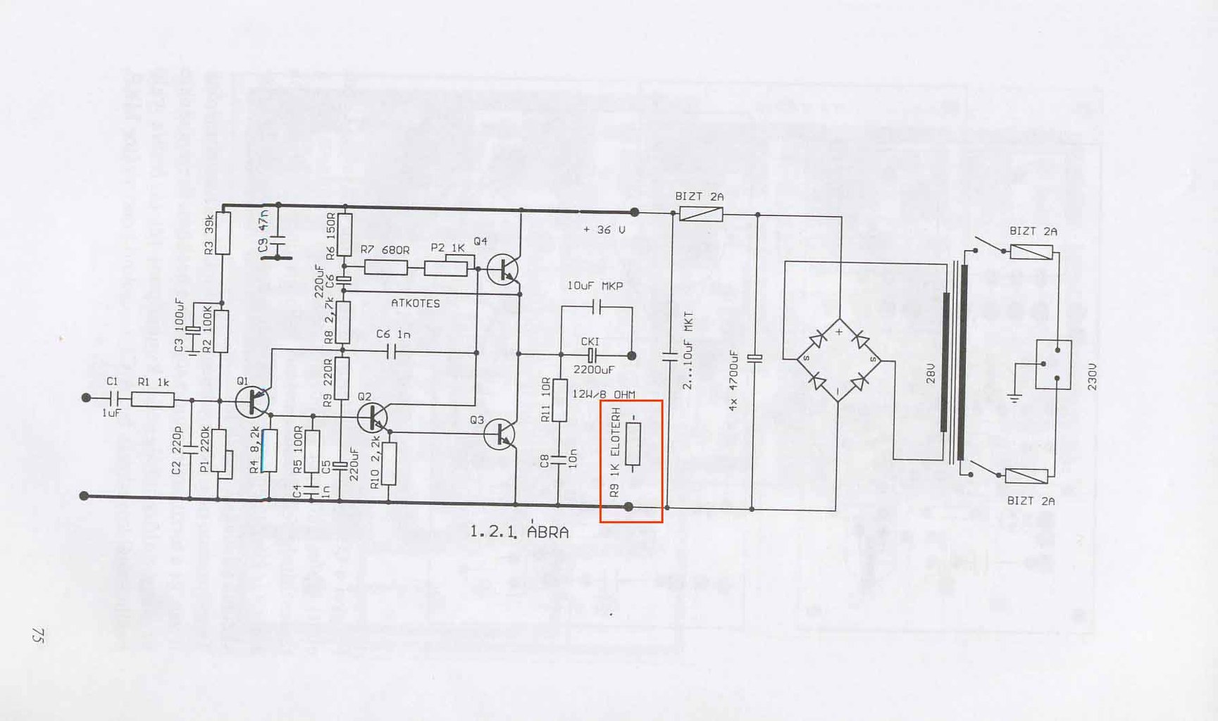

(#) djkoko válasza reloop hozzászólására (») Jan 7, 2014 /
Értem! Köszönöm a válaszokat, és segítséget. A rajzomon szerepel egy 1k ellenállás amit előterhelőnek ír. Ez teljesítményben átlagos, vagy valami nagyobb kell?
(#) reloop válasza djkoko hozzászólására (») Jan 7, 2014 /
A legnagyobb hangerőnél 0,1W disszipáció keletkezik rajta, nyugodtan lehet olyan mint a többi ellenállás.

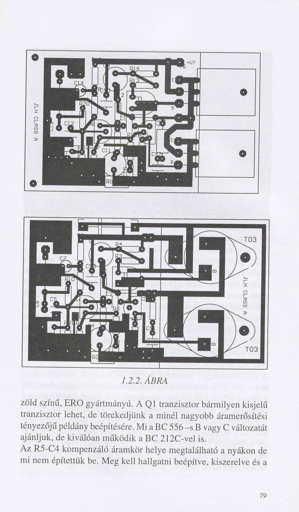

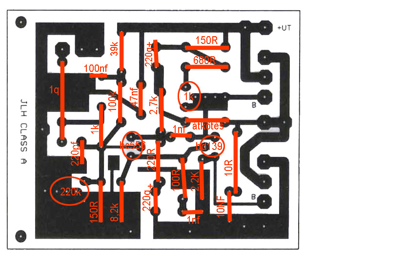

(#) djkoko hozzászólása Jan 10, 2014 /
Ennek a beültetési rajznak a helyességét leellenőrizné nekem valaki? Köszönöm!

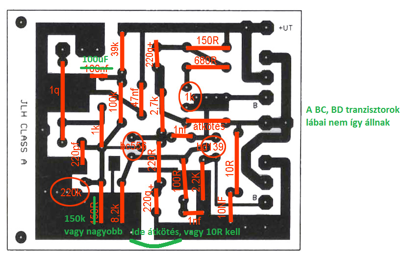

(#) reloop válasza djkoko hozzászólására (») Jan 10, 2014 /
Sajnos nem az igazi.
(#) djkoko válasza reloop hozzászólására (») Jan 11, 2014 /
Köszönöm, nagy segítség! Ennek megfelelően javítottam, a 100nf is 100q-ra, csak a képen nem.
A hozzászólás módosítva: Jan 11, 2014
(#) djkoko válasza djkoko hozzászólására (») Jan 11, 2014 /
Ja, és ez a nyákoldal, az alkatrészek a túloldalon vannak. Annyit forgattam, hogy teljes káosz van.
Köszönet!
(#) djkoko válasza djkoko hozzászólására (») Jan 12, 2014 /
Ezzel kapcsolatban még egy utolsó kérdés. Így fordítva van, vagyis a nyák nem jó?
(#) reloop válasza djkoko hozzászólására (») Jan 12, 2014 /
A nyomtatott áramkörön lévő felirat olvashatósága mindig jó támpont
(#) djkoko válasza reloop hozzászólására (») Jan 12, 2014 /
Összeállt, köszönöm! A bd139 lábaira nem figyeltem.

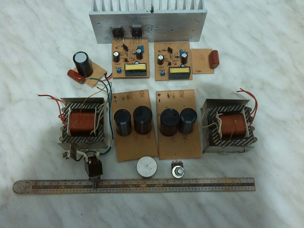

(#) djkoko hozzászólása Jan 13, 2014 /
Már csak pár alkatrész, és lehet dobozolni. Nagy köszönet reloopnak a segítségért!
A hozzászólás módosítva: Jan 13, 2014
(#) keszeg01 válasza djkoko hozzászólására (») Jan 13, 2014 /
Remélhetőleg a hűtőbordát legalább megnégyszerezed.
