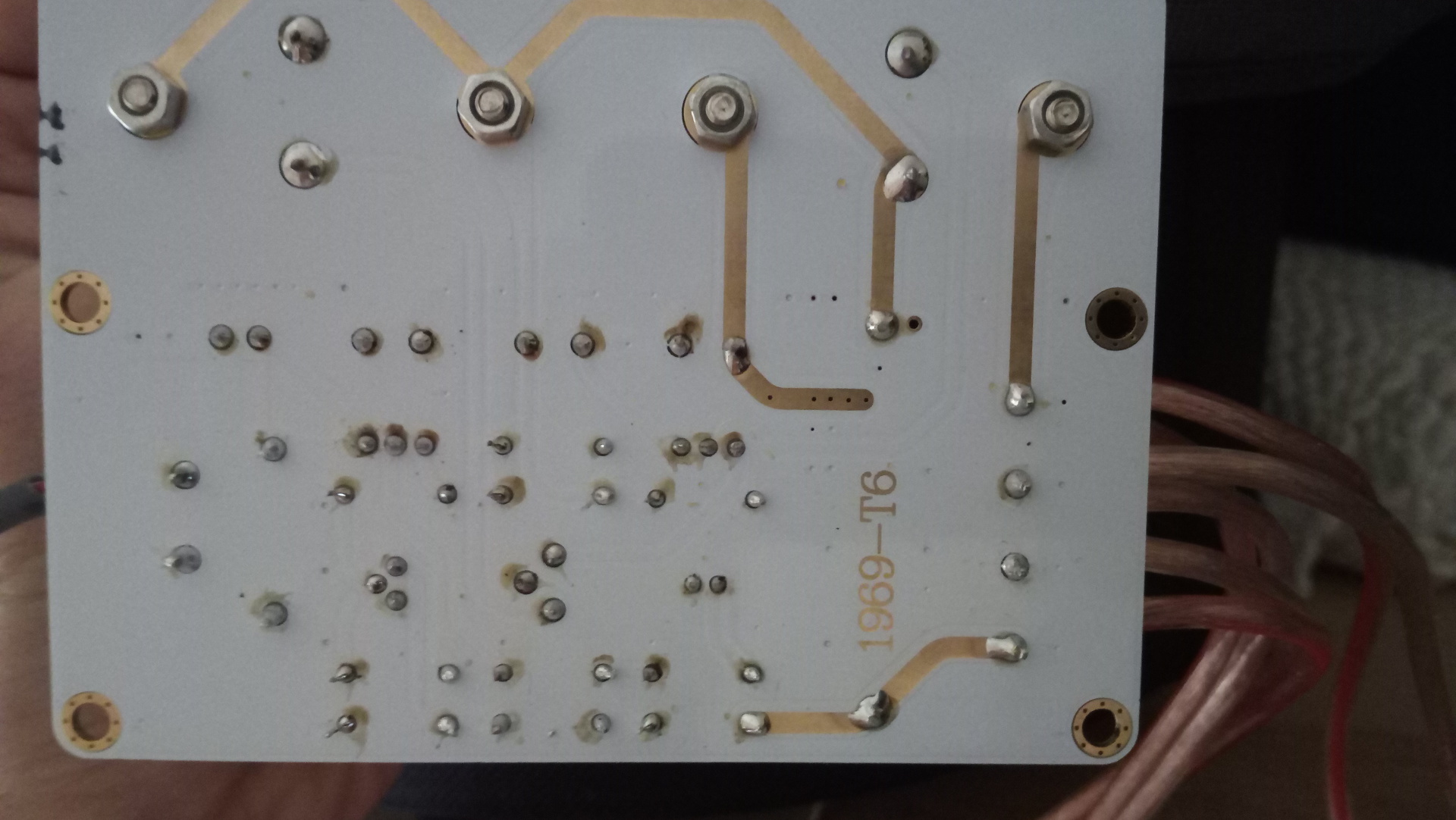

Üdv.! Összedobtam egy ilyen kínai jlh-t, egyelőre deszkán. Próbánál elég csúnyán búg, de szerintem nem brumm, mert olyan fűrészelős búgás. Dugtam-húztam arra jutottam, hogy csak akkor csinálja ha mindkét bemenet be van dugva. Ha kihúzom az egyik rca-t, akkor a másik felén elhallgat a búgás, fordítva ugyanez. Mi lehet a gond? Köszönöm
(#) tothbela válasza Petyka79 hozzászólására (») Máj 15, 2019 / 1
Akkora földhurkot csináltál, hogy akasztani lehet rá. Hiába a külön egyenirányító meg a külön pufferkondenzátor halom, ha a transzformátor szekundere közös. Ez még rosszabb mint ha egy tápról menne a két végfok. Ha nincs két trafód, vagy nincs két szekundered, akkor használj egy tápot. Ilyen esetben viszont meg kell bontani néhány alkatrészt a nyákon, mert egy közös pontba kell kötni az összes GND-re menő pontot.

(#) reloop válasza Petyka79 hozzászólására (») Máj 15, 2019 / 1
Szia! Mutasd meg mindkét panel alkatrész és forrasztási oldalát. Lássuk mekkora feladat a földhurok csillapítása.
Próbáld, közös pufferről táplálva mennyire búg?
Nálam valamennyi JLH közös táplálású és makulátlanul zajtalan.

(#) CIROKL válasza Petyka79 hozzászólására (») Máj 15, 2019 / 1

(#) Petyka79 válasza reloop hozzászólására (») Máj 15, 2019 / 1
Kipróbáltam egy tápról, teljesen jó. Azért mellékelem a képeket érdekesség képpen. Eredeti kínai.
A vezetősávokból nem sok látszik, de mivel rendesen működik nincs is miért tanulmányozzuk

Most nézem a mellékelt képet ,ott sehol nincs összekötve a két erősitő gnd -je ?
Azt is véltem felfedezni hogy egy szekundered van igy csupán annyit kell tenned hogy egy greatz-ot menekitel ,marad egy oszt minden ok lesz.
