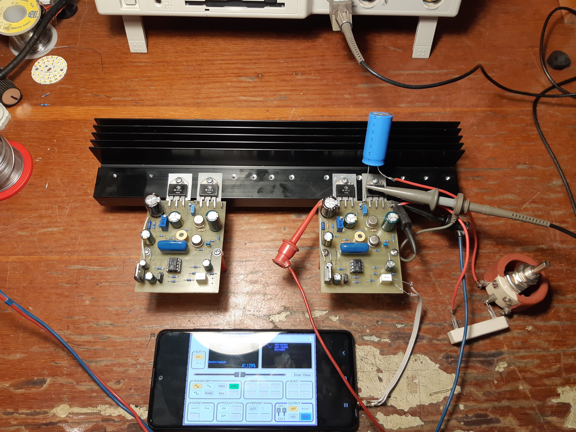

(#) Suba53 hozzászólása Aug 28, 2021 / 1
Halad a project.
Megmértem a BD245A tranyóimnak a bétáját. Uce=15V, Ic=1A, és 2A-nél.
A mérési összeállítás: Labortáp 5V-os kimenetéről sorban 1k poti, árammérő, és a tranyó bázis.
15V-os kimenetről tranyó kollektor, a kollektoráramot a táp árammérője mutatja. Elég pontos.
Meglepően jó értékek adódtak. Természetesen combos hűtőbordára csavarozva.
A T1 pozícióba, ( alul ) ß@1A: 294; ß@2A: 169
A T2 pozícióba, ( felül ) ß@1A: 270; ß@2A: 169
A másik csatornában is hasonlók lesznek, bár két tökéletesen egyforma nem volt.
3db volt csak 100 alatti, az egyik az egyetlen MEV gyártmány. A többi eredeti Texas, 1974-es évjáratú.
Gondoltam, hogy ez alkalomból előveszem a 25éve szekrényben pihenő Ganzuniv1-es műszert, de az időközben tropa lett. Bekontaktoztam az összes csúszó érintkezőjét, de semmi eredmény.
Na elővettem egy szintén Deprez műszeres hasonlóan koros orosz műszert, az meg +20-30%-al többet mutatott. Végül is maradtam a jó öreg VOLTKRAFT 4,5 digites multiméternél.

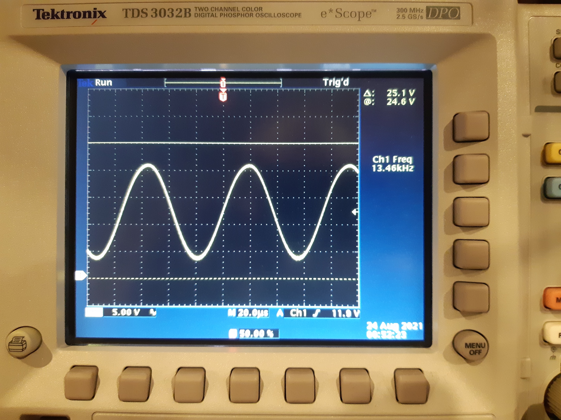

Asztalon összerakva, első mérések. A féltápfesz beállt, nyugalmi áramot 1,1A-re állítottam.
8ohm műterhelés van rajta. Még játszok majd vele.
A telefonos függvénygenerátor app, nem egy nagy szám. Szinuszra 20kHz-ig jó, de a négyszögjele borzalmas.
A panel alján egy OP37-es erősítő van, ami függetleníthető. Azért volt rá szükség, mert a telefon kimeneti szintje nagyon alacsony.
A hűtőborda kellemesen meleg, de nem forró, kézzel simán meg lehet fogni.
