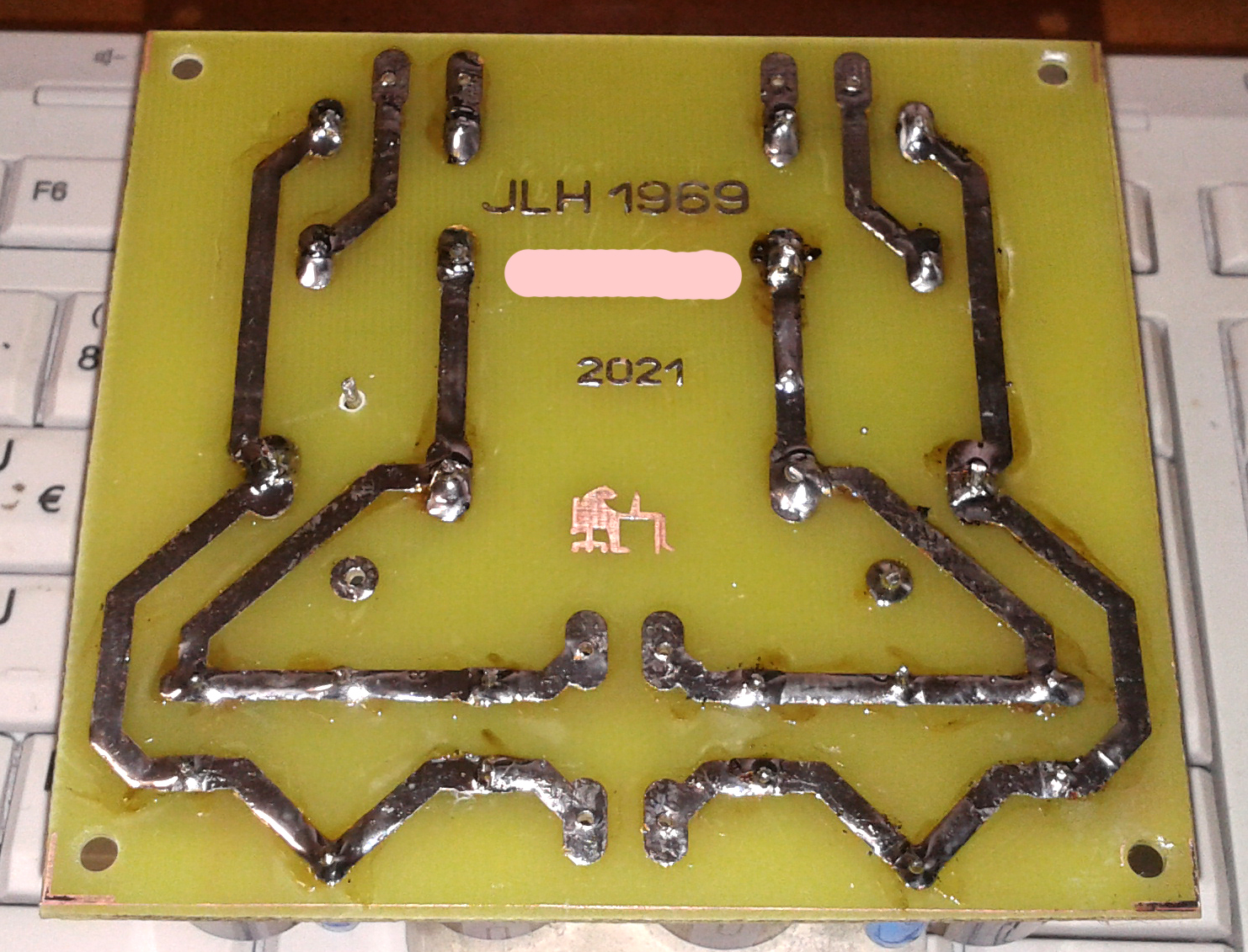

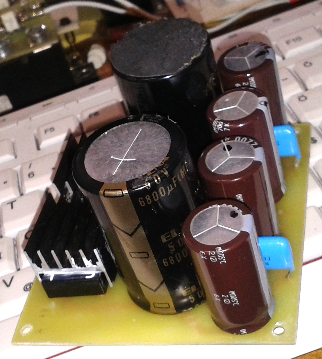

No, eddig megvolnék. Nekiesek a trafónak, ha meglesz a borda síkba munkálása, ki tudom próbálni a helyén a holmikat. Még kérdéses, kell-e a fedlapot perforálni, vagy nem. A borda alatt vannak szellőző nyílások, de felül zárt vaslemez a fedlap. A táp 90x85 mm, ennyi a hely neki.

Ez igy korrektnek tűnik! A nagy pufferkondenzátor pakkra azonban nem a hullámosság kiszűtése végett van szükség, hanem a nagy amplitudólyu hangok végett van szükség. Hogy legyen honnan energiája a végfoknak. A meghajtó tranyóra nekem hűtőcsillag kellett mert nagyon melegedett. A második végfokot már éppen ezért BD139 ekkel épitettem, de az is meleg volt, bár nem annyira, mint a BC141. A kicsatoló kondidat továbbra is kicsinek tartom. A youtube-on van egy video, ahol a készitő azt mutatta be, hogy változik az átviteli karakterisztika az alsó tartományban a kicsatoló kondi értékétől függően. Engem meggyőztek a látottak. Igaz orosz videó.
