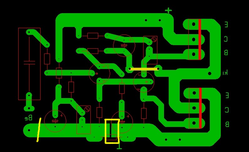

Eljutottam az erősítő élesztésig. Minden rendben lenne, ha betudnám állítania a középfeszt, de nem tudom. 38V-os tápfesz van, és csak 17V-ig tudom állítani. A trimmert (100K) még tudom tekerni, viszont a fesz. nem változik. Van valami ötletetek.
A két potit ( középfesz beállító és az árambeállító ) egyszerre tekerd, egyszer ezen tekersz egy kicsit egyszer azon.
Köszi, így csináltam. Változatlan. Továbbra is makacsul hiányzik kb 2V a megfelelő középfeszhez. Ráadásul mind két panelen egyformán ott a hiány-hiba ![]() Állok-nézek(főleg bután)-ötlet"0"

A 38V-os tapfeszt hogy mérted? Uresjarasban vagy terhelve? Ha uresjarasban akkor siman lehetseges, hogy terhelve leesik a fesz. par V-ot es igy nyilvan nem is lehetseges a 19V-os feltapot beallitani. De ha a 38V a terhelt tapfesz. akkor ott vmi mas problema van. Jo lenne tudni h. pontosan melyik kapcsolast epitetted meg milyen alkatresz ertekekkel.
Terhelt tápfesz 1,2A beállításnál 38V, és ekkor mérem a kimeneten (ez a két tranyó közös pontja) a 17V körüli feszültséget. Persze a feszültség értékek a nyugalmi áram váltovásával szintén módosulnak némileg. Arra nem tudok rájönni, hogy a folyamatosan meglévő kb 2V-os hiány miből eredhet.

a 2000 verzió (a te végleges verziód is szinte ez) ami más: Q1-Q2 BD245C; Bemeneten kondi után +1K RV1 nyugalmi áramot beállító trim. 2K a többi ua. válogatva, kimérve http://www.tcaas.btinternet.co.uk/jlh2000.pdf Most még egyszer átnézem a beültetést is, hátha elrontottam valamit?! Köszi a segítséget
Lehet, hogy megvan a "fatális" fiba(bám)?
A képen sárgával jelöltem a jelföld-tápföld "felhasítását, illetva annak 10 ohmos átkötését. Most vettem észre, hogy azt szerintem nem ott kell kialakítani, hanem a másik jelölt ponton. Minden esetre kipróbálom ezt a módosítást.
Sztem felesleges a becsatolo kondi utan az 1k-s ellenallas foleg akkor ha nincs utana a fold fele egy kondi amivel egy bemeneti alulatereszto szurot kepez. A foldhurok elkerulesere szolgalo 10ohmos ellenallas is felesleges ugyanis ha helyesen szereled az erositot akkor nem keletkezik foldhurok. Szedd ki mindket ellenallast (es rovidzarral helyettesitsd oket) majd probald ki be tudod-e allitani a feltapfeszt.
A változtatások ellenére, nincs változás.
Teljes tanácstalanság. A trimert tekerem-fesz emelkedik-beáll-tekerem tovább-fesz csökken(néhány tizedet) kb közép állástól nem változik a feszültség-2-2,5V még hiányzik
Én eggyet még megpróbálnák, ha nem igy csinálod. Tedd rá a kimenetre a csatolokondit és az 1k-s terhelö ellenállást. Mert ahogy mézegetem a panelon nem találok semmi hibát, az alkatrészek meg csak jók, ráadásul mindkét panel ua. hibát mutatja.
Köszi az ötletet. Sajnos már ez a verzió is megvolt-változás=0 Most is ballag 1 csatorna így: nyugalmi áram - 1,2A terhelt tápfesz - 41,8V kimenetnél mért 1/2 tápfesz - 17,8V Hogy az a hiányzó 3,1V hol kódoroghat?!
Ez a rajz szerint feliratoztam a nyákodat: Bővebben: Link Én a helyedben legalább színkódok alapján megnézném az ellenállások értékét, hogy azok vannak-e bent amik most a rajzon, és a felugró tulajdonságok ablakban a 100uF(64uF) kondi értéke nem egyezik a kapcsolási rajzon lévő értékkel (nálad 220uF). Bár ez nem hiszem hogy sokat számítana.

Cseréld az R2-őt ki 120K-ra az R3-at meg tedd rövidzárba és próbáld meg úgy hátha be tudod állítani a tápközepet. Mert ha úgy nézem a trimmer és az R2 megeggyezése esetén a közöspontjujkon féltáp van de mivel arra a féltápra még csatlakozik egy 100K a tranyó bázisa felé az szerintem eltolja annyira hogy ne tudd beállítani.Itt az oldal közepén az én JLH-m rajza JLH.rar-ban hasonlítsd össze van egy kis külömbség közöttük de ne a panelt nézd hanem csak a kapcsolást.
Akkor már én is csak azt tudom, mondani hogy a fesz osztó értékeit kell modositanod. Ha jol emlékszem mikor én összeraktam a kapcsolást nem volt 100k-s potim hanem csak kisebb, és sorbakapcsoltam vele sima ellenállást igy tudtam 100k fölé is menni, hogy beállitsam a féltápot!

Köszönöm mindenkinek a segítséget. Végig nézem-próbálom az általatok javasolt ötleteket. Én a 2000 verziót építettem meg "lamalas" cikkét alapul véve. Pillanatnyilag a 2000 verzióhoz képest C1 értéke 470uF, illetve Q1-2 BD245C tranyó. Még egyszer köszönet mindenkinek, és az eredményről beszámolok a közel jövőben.
Üdv Mindenkinek!
Végig néztem-próbáltam a javasolt lehetőségeket -számot tevő változás nincs. Azt hiszem egy kis időre félre teszem az egészet. Minél görcsösebben keresem a megoldást, annál távolabb kerülök tőle (sajnos ezt már tapasztaltam), a megoldás általában akkor kerül a felszínre, mikor nem is számítok rá. Persze ekkor eszmélek rá, hogy végig ott volt a szemem előtt -ezért nem láttam. Nos, még egyszer: mindenkinek köszönet.
