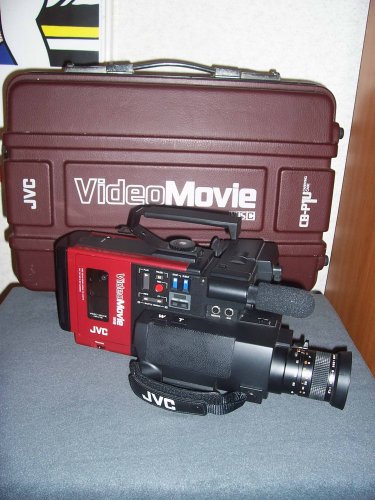

Van egy JVC GR-C1 videokamerám, ez volt a világ első VHS-C kamkordere. Ha lejátszásra kapcsolok, akkor csak akkor indul el a lejátszás, ha többször ujra play-t nyomok, ekkor már elindul, felvételnél nem tud befűzni. Ha befűzött lejátszásnál, akkor tökéletes a kép. Valószinűleg ékszijat kellene cserélni benne. Hogy lehet szétszedni? Van valakinek szervizkönyve? Javitott valaki ilyet? gyorstekerés, funkciók mennek.
