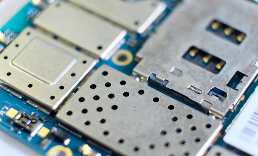

Idézet: „Sajnos _egészen_biztos_, hogy lesz fém/acél az adó és a vevő között. Nem vastag, de lesz.” Ez kb. megpecsételi a sorsát, az acél remek elektromágneses árnyékoló. Érzékenyebb áramkörökben vékonyka bádoglemezből szoktak árnyékolást készíteni, tökéletesen működnek. Ha elárulod mi a pontos célja ennek az egésznek, talán tudunk javasolni egyéb megoldást.
