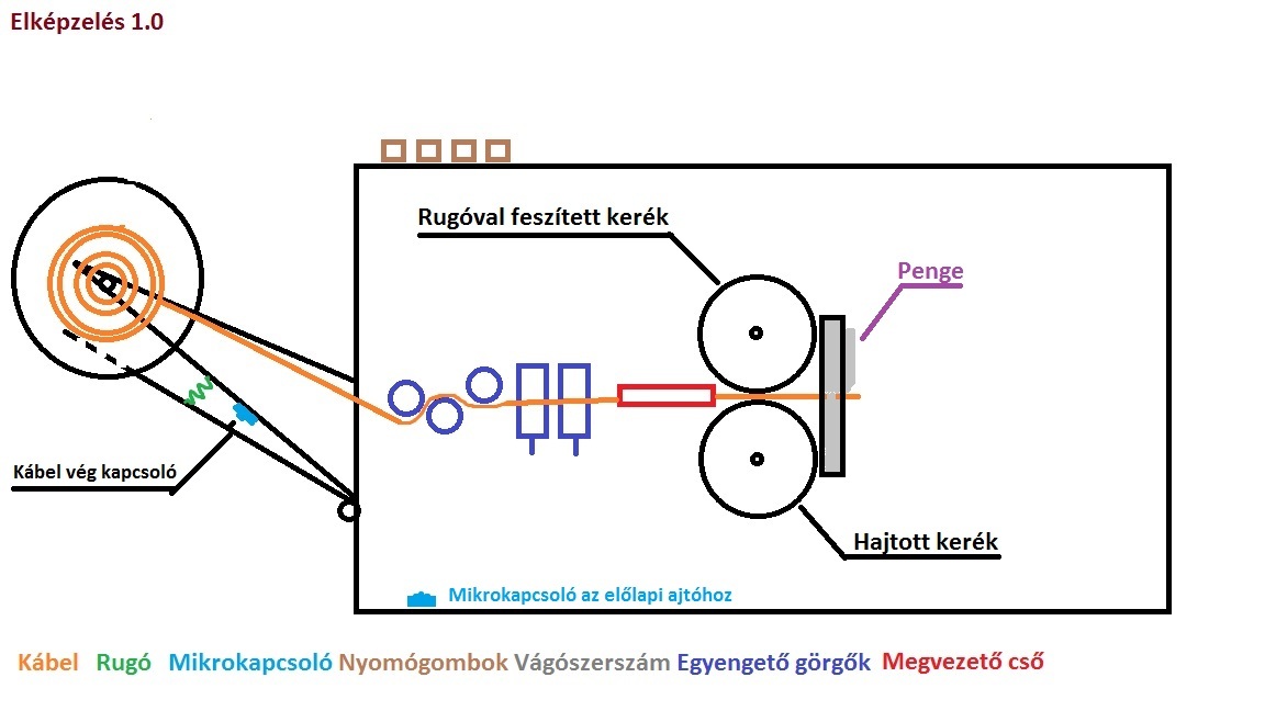

Én inkább két gumi görgő közt oldanám meg. Rugós előfeszítéssel. Az alsón lenne a motor, a felsőn a szenzor.
A blankolás érdekes kérdés. Ahhoz szerintem egy külön gép kellene. Mert a kábel elején a blankolás még csak-csak. De a végén, a vágás után már érdekes a helyzet. Esetleg valahogy vágás előtt megoldani.
A blankolást meg lehetne oldani egy jobb csupaszoló fogóval, mert azok "ráállnak" a kábere, és csak a fogót kell működtetni egy motorra szerelt áttétel+excenter kar segítségével. A hossz beállítása lehetne úgy is, ha nem nagyon hajlékony a vezeték, hogy egy kis V alakú sín vezetné meg, és addig tolná két kis görgő míg a végén egy kis lemezke, ami egy mikrokapcsolót működtet, meg nem állítja. Ha megállt, akkor az oldalcsípő fogón átvezetett vezetéket elnyisszantja a fogó, majd előbbretolja, ahol a csupaszoló várja. Valamikor láttam még a Disznóverin, a Hogyan készültben, egy ilyesmi szerkezetet, az még azt hiszem csúszósarut is tett a végére. Ha megtalálom, belinkelem. Egyébként még érdekesség a levágott derótok végének leblankolása, ahhoz vissza kellene vezetni uyganide, a vágás utánra, csak megfordítva.

A vezeték hajlékony lenne, egy eres műanyag burkolt. A görgő számlálás lenne a jobb a hely miatt, az ütközős tényleg egyszerűbb lenne, mert ott a mérés mechanikus. Ezt a videót én is láttam, ez alapján született az ötlet. De a fogót kivaltanám egy pengés mechanikával. Ha haza értem a melóból akkor teszek pár képet, az elképzelesről. ![]() * A hozzászólás módosítva: Ápr 8, 2014
Megcsináltam a vázlatot amit ígértem, csinálni fogok egy folyamat ábrát is, és rajzot a részegységekről, hogy hogyan képzelem őket. Valószínűleg kicsit lassan fognak elkészülni, mert munka mellett csinálom. Úgy gondolom, hogy a rajz nem igényel túlzott magyarázatot. Balról jobbra haladva, a kábel vég kapcsoló a kábel elfogyását hivatott jelezni. Ha lesz előlapi ajtó akkor a gép nem indul míg az a mikrokapcsoló nyitott. Az egyengető görgőket azért raktam csak bele, mert ha a kábel relatíve egyenesen készül el akkor könnyebb vele dolgozni és talán kevésbé szalad mellékútra a gépben, 3 vízszintes és két függőleges. A vezető cső egyértelmű azt hiszem ![]() A motorokhoz gondoltam még, egy védelmet, mely, ha elakad a kábel és megnő a motorok áramfelvétele, akkor lekapcsolja a kütyüt. Azt hiszem, per pillanat itt tartok ![]()

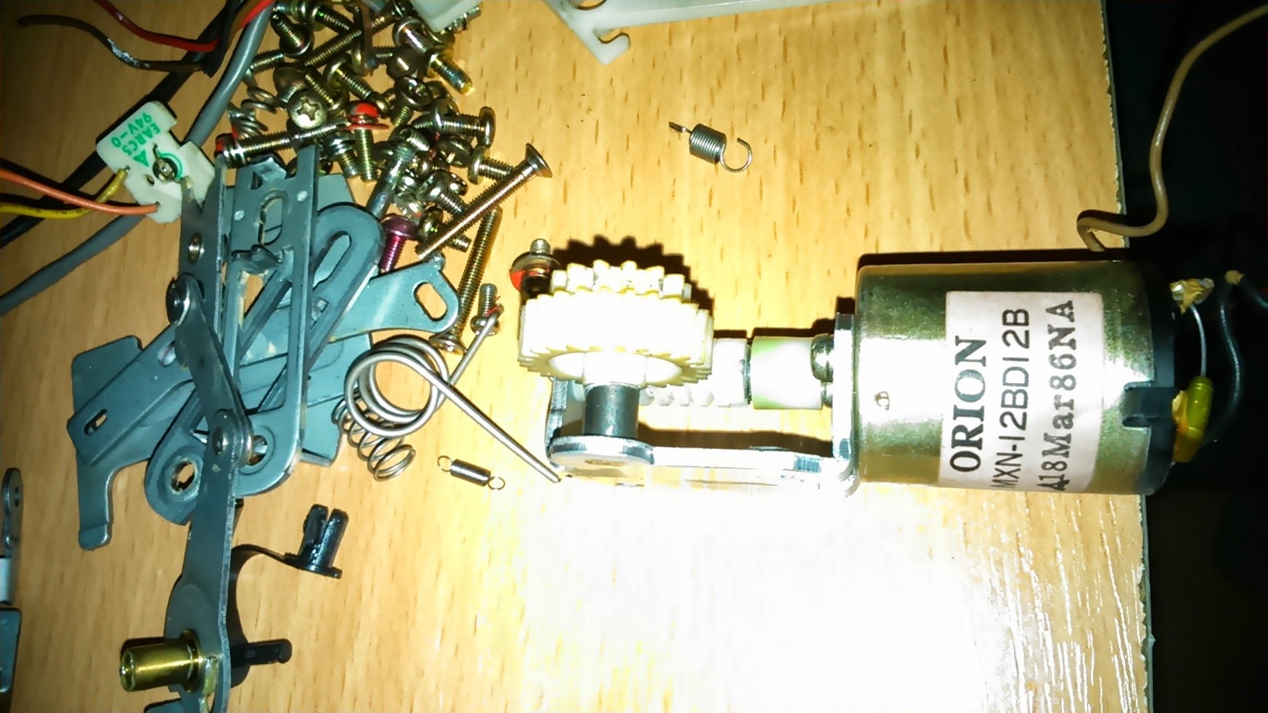

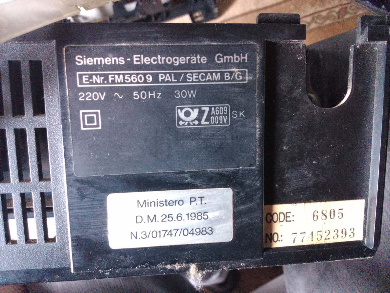

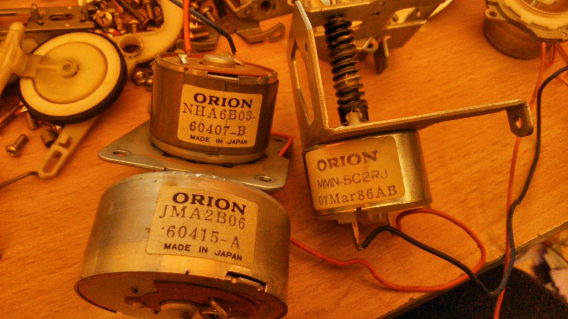

A ma este eredménye 1 db darabokra robbantott videomagnó (seltron), van még egy siemens. 4 darab motor került ki belőle kettő csigahajtással, kettő pedig szíjjal, rengeteg görgő, rugó és egyéb mechanika. A motorok számainak ma már nem nézek utána, majd holnap. Ha valakit érdekelnek, akkor az alábbi képeken meg tudja nézni a készüléktípusokat és a motorok számait is. A hozzászólás módosítva: Ápr 8, 2014
Ezekkel a kis motorokkal az a baj, hogy nagyon gyorsak, és emiatt kicsi a nyomatékuk. Egy áttétel mindenképpen kelleni fog, hogy a sebességet csökkantse, ezáltal a nyomatékot növelje.
Igen erre én is gondoltam, a nyomatékot vagy fogaskerekes, vagy szíjas hajtással tudnám megoldani (ugye amiket ad a két videó ![]()
