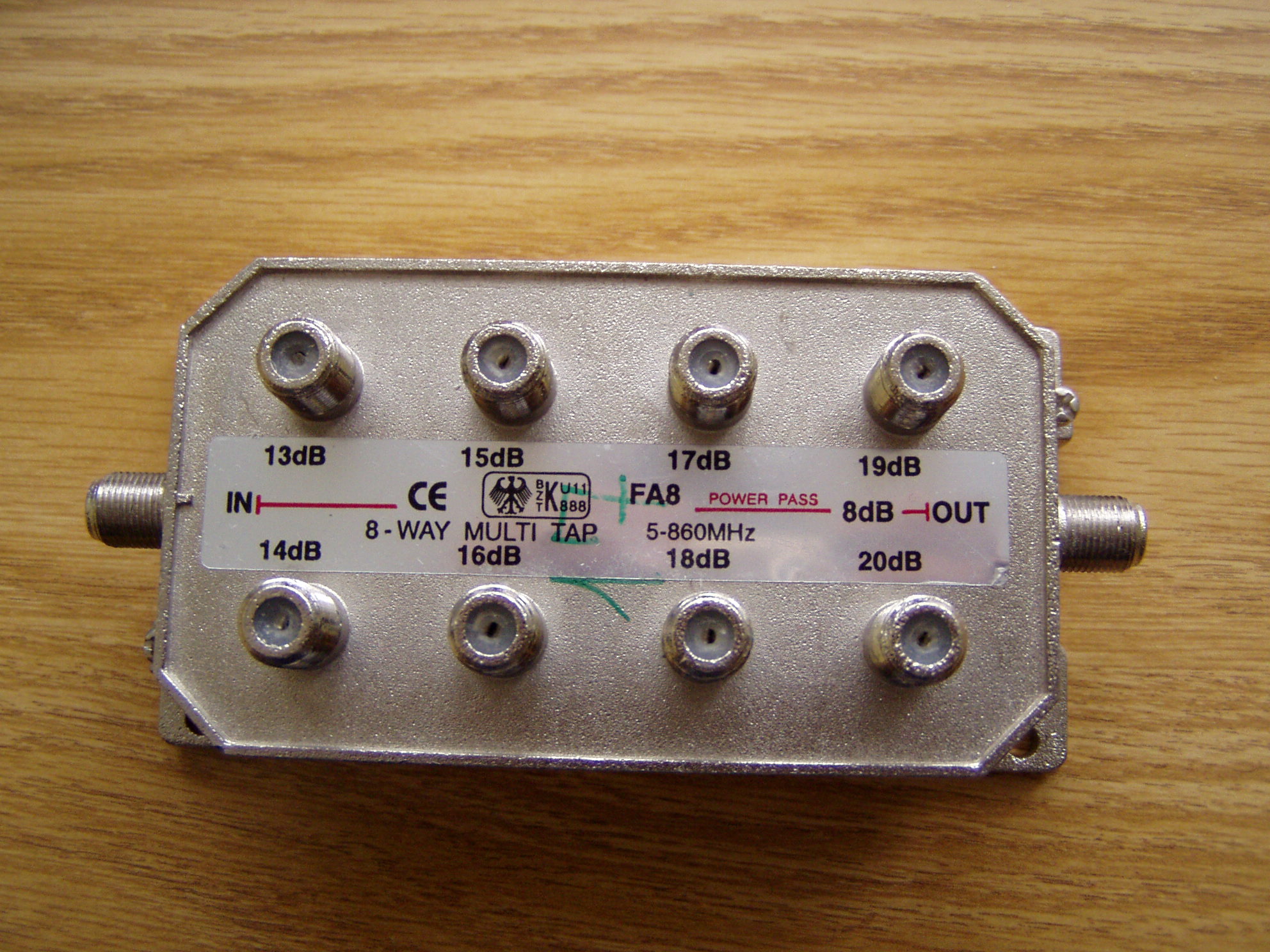

(#) Ferkógyerek válasza Bártfai Ferenc hozzászólására (») Jan 5, 2008 /
ÜDV !
Én ilyen splittereket használok és felénk a szolgáltató is ilyeneket rak fel mint a mellékelt képen.
Ebből létezik több kimenetü is.
Ha házilag szeretnél ilyent készíteni akkor a 2002-es RT évkönyvben van róla egy kimerítő cikk "Szélessávú, ferrites iránycsatolók" címmel. De szerintem nem érdemes vele házilag bajlódni mert ha jól tudom pár 100Ft a boltban.

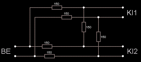

(#) dbase válasza Ferkógyerek hozzászólására (») Jan 5, 2008 /
Hulladék mind kettő.Az ellenállás osztós sem jó, és a sárga is tv függő.A legjobb a drágább, és fényes fém színü.

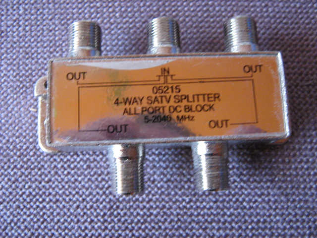

(#) wattamper válasza Bártfai Ferenc hozzászólására (») Jan 5, 2008 /
Na ,lefotóztam azt amiröl beszéltem ez télleg jó én ezt a fajtát használom :yes: Kép: HivatkozásBővebben: Link

(#) Sebi válasza deniel hozzászólására (») Jan 5, 2008 /
Ez nagyon megfelel a szétosztásra, ahol hosszabb kábellel mész tovább, azt a nagyobb jelszintű kimenetre rakhatod. Feltehetőleg iránycsatolós osztó.
