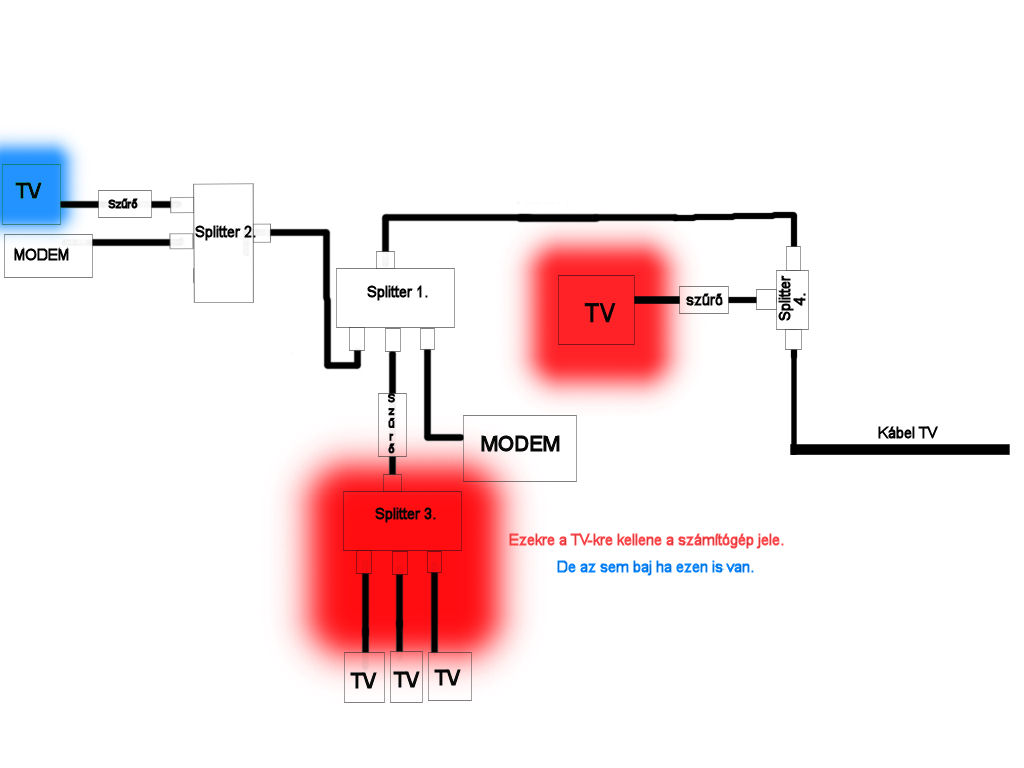

(#) zsuscsinyo hozzászólása Jan 8, 2008 /
Én azt szeretném megoldani hogy egy tuner modullal (videóval) visszaküldeni a kábelre a számítógép AV-ját. Próbáltam itt a 3. splitter-rel a szobában de zavaros a kép és egy szép kis földhurok is keletkezett, valószínű hogy a fő elágazáshoz kellene bekössem? Csak a 4. splittert nehéz megközelíteni mert a tetőeresznél van. Rajzot mellékeltem.
Előre is köszi!
(#) Bártfai Ferenc válasza zsuscsinyo hozzászólására (») Jan 13, 2008 /
Figyelj csak... arra nem gondoltál, hogy azért lehet zavaros a jel, mert egy másik (TV) csatorna majdnem ugyanazon a frekvencián megy mint a video-d? nekem is volt ilyen gondom régebben.... ha az a gond.. akkor a video hátulján a tunnernél lévő kis potival tudod orvosolni a problémát
(#) dbase válasza zsuscsinyo hozzászólására (») Jan 13, 2008 /
Egy 2es osztó 2 kimenete között a csillapítás 22 db, közösítőnek lehet használni, a bemenetre 3,5dB a csillapítás.
Ezt azért írtam le, mert ha nem a főágba rakod, hanem egy végponthoz, egy tv elé 2es osztóval, ugy hogy a tv van egyik kimenten, a modulator a másik kimenten, így visszafele tolná a jelet, csak az osztókon esne sorba kiki milyen messze van.De az a tv amelyik mellette van, az meg 22-vel kevesebbet kap, ami nem is kép.Ajánlatos az elejére berakni.Esetleg leföldeni az osztókat, és a modulátort kipróbálni PC nélkül, mert szerintem az csinálta rá a hurkot.
(#) BTO válasza Bártfai Ferenc hozzászólására (») Jan 13, 2008 /
na neked 5 TV kell akkor érdemes csillagpontosan kábelezni a készülékekhez,1 DC-6-s asszimetrikus osztóból elmész a kábelmodemedbe az egyenes ágára kötsz 1 85MHz-s felüláteresztő szürőt ,azt bekötöd 1 erősitőbe ,monjuk 1 ienbe :
http://www.ostelsat.hu/?action=cikk&subaction=R82290
azerősitést majnem maxra tekered,aztán beraksz 1 ien csillapitót:
http://www.ostelsat.hu/?action=cikk&subaction=R50101
aztán mögé kötsz monjuk 1 ien osztót:
http://www.ostelsat.hu/?action=cikk&subaction=R60106
a csillapitás szabályzót meg bejátszog hogy ne kapjanak tul sok jelet a TV-id
házilag ne tököréssz elosztóval mert max oat tudsz csinálni mint a Tescos 150 ft-os .de azok 80% szarok szó szerint, igy 18 év tapasztalatából mondom.
(#) BTO válasza zsuscsinyo hozzászólására (») Jan 13, 2008 /
a video kimenetét azt az első osztás előt kéne bekötnöd 1 2-s osztóval ,mert a video modulátorja KB 70dB-t ad ki ,de ha 4 TV vételre vagy elosztva akkor igy már elfogy a bejövő antenna jeled és mindenhol szemcsés lesz a kép.
de mint irták előtte lődd be a video kimenetét 1 oan csatornára ahol nem jön tv kép be ,de legalább 2 csatornával feljebb mint a legfelső csatorna mert a video kimenetén megjelenik a hangvivő alul is a képvivő -5.5 vagy 6.5 MHz-vel.
a legjobb megoldás az az lenne ha vennél 1 modulátort ami nagy szintü és 1 DC9 cel közösitenéd be a kábel elején.persze oat kéne venni ami állitható vagy az UHF sáv tetején ad ki ha ott nincs TV csatorna a kábelen.

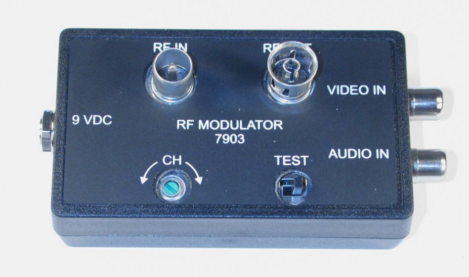

(#) zsuscsinyo válasza BTO hozzászólására (») Jan 13, 2008 /
Na beruháztam egy normális RF modulátorra (képet mellékeltem). Mivel szóbajött a csillagpontos bekötés szerintem maradok annál, mivel ennek a modulátornak van be és kimenete igy meg van oldva a közösítő, vagyis ez már automatikusan mellérakja a jelet. és a modulátor után tenném ezt az erősítőt (kép mellékelve) a szűrő után. Remélem jó az elképzelésem.
(#) (Felhasználó 1542) válasza zsuscsinyo hozzászólására (») Jan 14, 2008 /
Nem tudom van-e lcd tv-d ;de érdekelne,hogy milyen képet ad a modulátor egy nagyképernyős tv-n?
Pontosan milyen gyártmányú ez a modulátor és hol lehet kapni?
(#) zsuscsinyo válasza (Felhasználó 1542) hozzászólására (») Jan 14, 2008 /
Nincs LCD TV-m de sima TV-n kiváló képet ad, amugy a D-audio-nál rendeltem. 3280HUF volt most már csak megépítem és kész is a remekmű. Az hogy milyen márka azt nem tom az van ráírva hogy Xtra sound. 9-12V a tápellátása de célszerű valami stabil neki. Én 12V-ról nyomom minimális az áramfelvétele 90mA. Csak ajánlani tudom. ITT: D-Audio
(#) BTO válasza zsuscsinyo hozzászólására (») Jan 15, 2008 /
azt hiszem jó lesz,csak azok a dugós ,hüvelyes csatlakozások a modulátoron idővel le KH-sodhatnak akkor kissé meg kell tekergetni a helyükön és ujra jó lesz a kontakt,de kb 1 év kell a KH-ra persze ez attol is függ mennyire párás a környezet.
