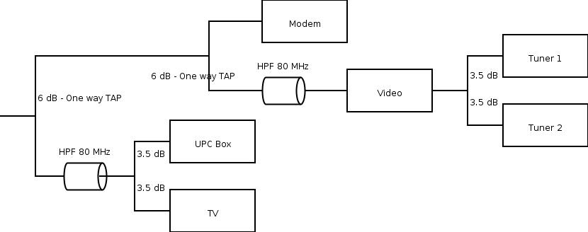

(#) mikemend hozzászólása Máj 9, 2012 /
Egy új elosztást kell betennem egy UPC hálózaton a tévé és a box elé/közé. Csatoltam két képet és némi magyarázat:
- az elosztók minden esetben 5-1000 MHz-esek
- a One way TAP esetében egyik ág kimenet, a másik a 6 dB TAP, a másik elosztás esetében a splitter mindkét ága 3.5 dB csillapítású
- a videó-modem ág azért nem köthető át, mert máshol van, gépeknél, digizésre.
- a modem előtt kell a csillapítás (anno megnéztem a modemen), mert sok megy rá csillapítás nélkül és szakadozott. Ezért a kétszer 3.5 vagy egyszer 6 dB csillapítás.
Tehát érdeklődnék, hogy mivel a digit adás párszor szétesik a tévén (pedig a tévé szerint a jelerősség jó, ezért gyanús a box. Most a boxba megy direktben a jel a leosztás után és abból a tévébe), melyik megoldás lenne a megfelelő a két kép közül?
