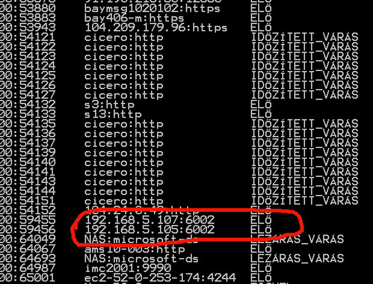

(#) sunside válasza levaitamas hozzászólására (») Dec 25, 2015 / 1
Valami ilyen kell megjelenjen: kép
Az ott a két kamerám IP-címe
(#) levaitamas válasza sunside hozzászólására (») Dec 25, 2015 /
Megtaláltam. 192.168.0.102 volt a beállított címe. admin/123456 pedig a bejelentkezési név illetve jelszó.
Köszönöm a segítségedet!
Hurrá

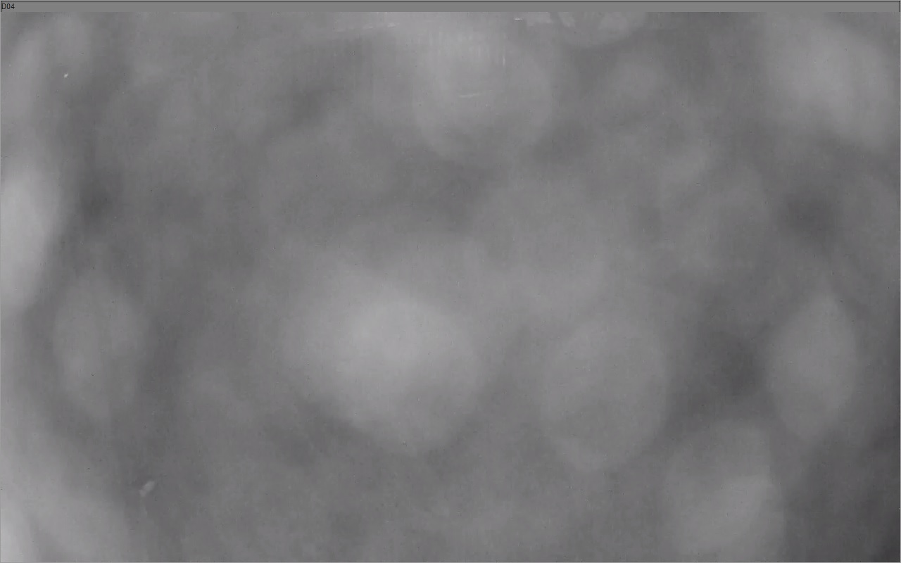

Olvasgatva skorpy problémáját, eszembe jutott egy ügyfelem. Ilyen Hikvision kamerák vannak feltéve 4 darab. Ebből csak egynél és csak este tapasztalható az alábbi "kép". Nem csak ebben a ködös időben, hanem nyáron is produkálta csak az ember nem akar rá költeni. Ha nagyon nézed a képet, lehet látni egy kaput is.
Szerinted ez mi?
(#) sunside válasza levaitamas hozzászólására (») Dec 27, 2015 / 1
Ez úgy néz ki mintha *koszos* lenne a védőlap a lencse. A *kosz* nem feltétlen vastag sárréteget jelent, lehet zsirréteg, olaj, pára amire az infra így reagál. Javaslat: vegyétek le a védőüveget a lencse elől és akkor próbáljátok.
A hozzászólás módosítva: Dec 27, 2015
(#) Kovabe válasza levaitamas hozzászólására (») Dec 27, 2015 / 1
Sajnos mi már többször futottunk bele ilyen jellegű hibába, a megfejtés a kamera belső párásodása, hajszárítózás és pára zacsi elhelyezése a kamerában.
