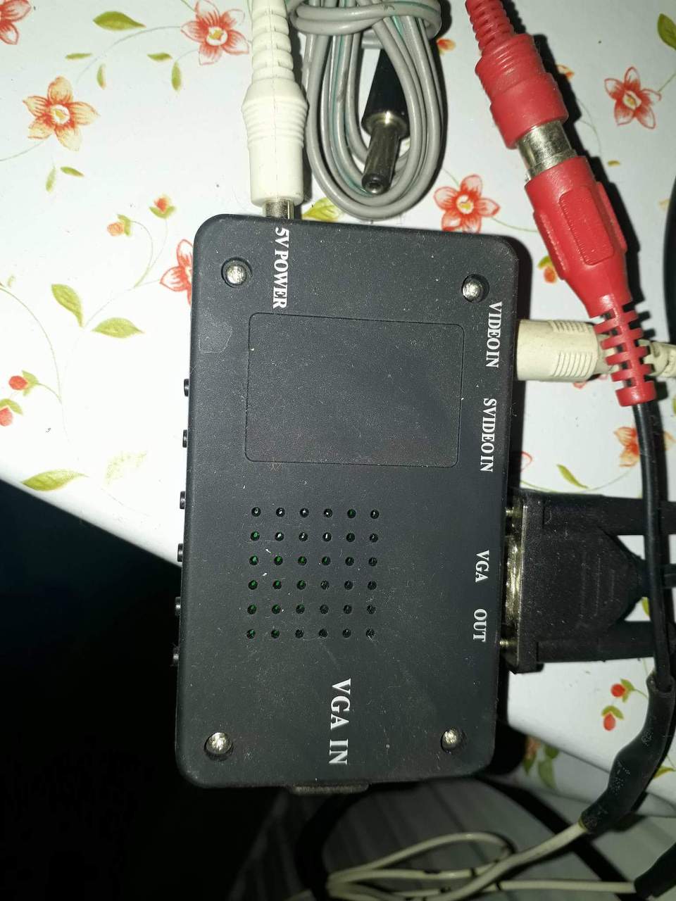

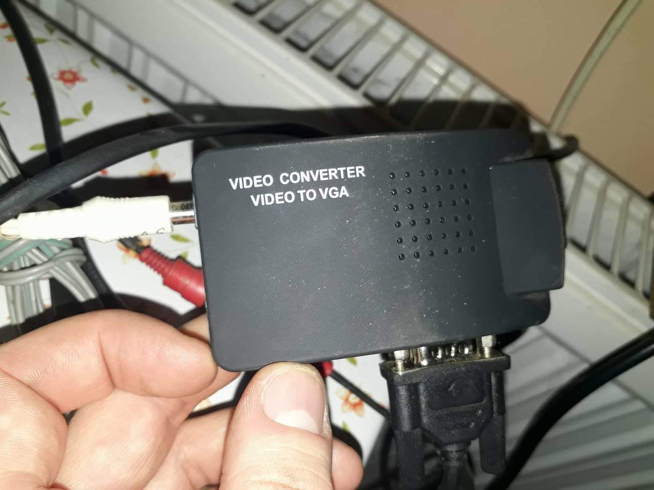

(#) tommeeka hozzászólása Jún 5, 2018 /
Ismerősömnek van ez a kamera rendszere. Egy kamera, egy monitor, meg az az egység, ami a kepeken is látszik.
Szeretné kiboviteni plusz egy kamarával és egy monitorral, illetve egy rögzítőberendezéssel.
A kerdesem az lenne, hogy mit kellene ezekhez vasarolnom, hogy ez megtoldható legyen?
Köszönöm
(#) dB_Thunder válasza tommeeka hozzászólására (») Jún 5, 2018 /
Egy rögzítő meg hozzá merevlemez. Ezt a konvertert meg félrerakod.

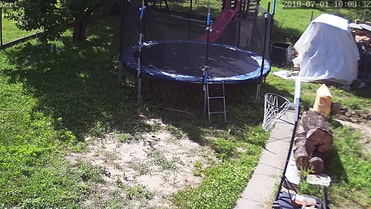

(#) dB_Thunder válasza dB_Thunder hozzászólására (») Júl 1, 2018 /
Ez ez én 1 Mp 8ezer forintos ip kamerám képe. A széptől messze van..
