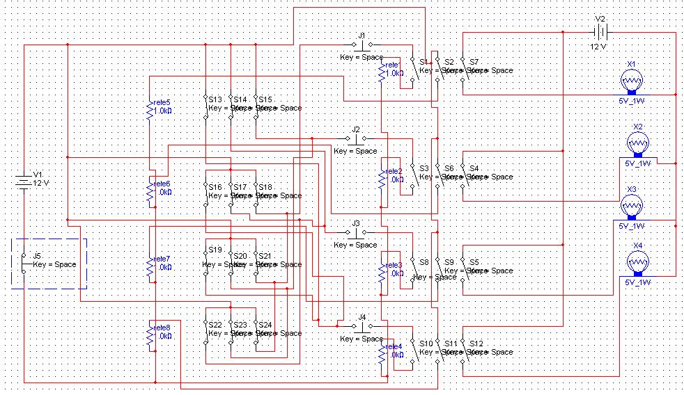

(#) radiomano válasza radiomano hozzászólására (») Dec 8, 2008 /
Nos megcsináltam a relést, de biztossan bonyolultabb mint a Vicsys által linkelt kapcsi. A működése röviden:
Alapjába véve ugyan az mint az előzőnek, csak a relékhez van még +1 kontakt, amely egy másik relét kapcsol az éppen hozzá tartozó "kombinációhoz", tehát mindíg annak a 3 relének a fesz. ét bontja el, amelynél nem először nyomták le a gombot.
(tudom hogy tiszta érthetetlen vagyok de jobban nem tudom sajna elmagyarázni )
(#) radiomano válasza Dani494 hozzászólására (») Dec 8, 2008 /

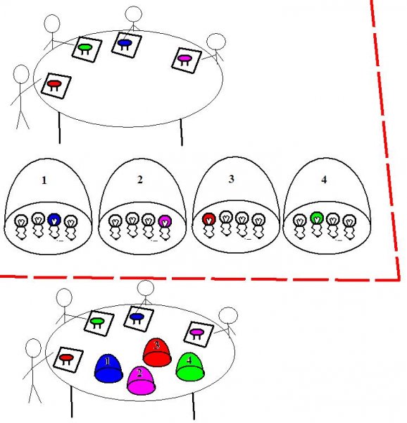

Nem kritizálni akarok,örülök az ötleteknek és köszönöm őket,szuperek.De amiket kaptam eddig azokon a működés úgy van hogy csak a leggyorsabb emberé gyullad ki. Én olyanra gondoltam hogy kigyullad mind a 4 a lenyomás sorrendjében.Tehát ha kék volt a leggyorsabb,akkor az 1-es számú búrában a kék izzó világít.Ha a második leggyorsabb zöld volt,akkor a 2-es számú búrában a zöld izzó gyullad ki.És így tovább.
Szóval ez az eredeti koncepcióm,de azon is megfelelőek amiket kaptam.

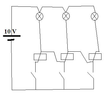

Szóval,itt a VDR-es agyszüleményem,ami gondolom rossz.Az ellenállások 9 V-tól vezetnek,és arra gondoltam hogy ha az egyik kapcsoló(a leggyorsabb) rányom 10-et,akkor szerintem csak az az ellenállás fog vezetni,és így a többinek nem lesz elég fesz.-e hogy ki tudja nyitni a saját tirisztorját.Persze ez csak az én ötletem,biztos van benne hiba.
Ja és Viktor,a módosított kapcs.rajzon amit küldtél,azon a ,,J''-betűs kapcsolók adnak fesz.t az izzóknak,nem?És a relék meg az ,,S''-es kapcsolókat nyitják/zárják ugye?
Ha így van akkor jól értelmeztem

Tudom hogy kicsit bonyolult az elképzelésem,de én főleg arra vagyok kiváncsi hogy hogyan lehetne ezt a 10x10x10 es verziót megvalósítani.

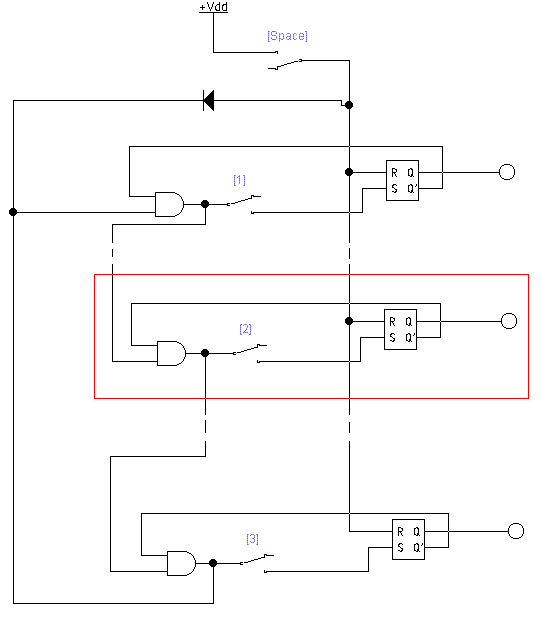

(#) Action2K válasza Dani494 hozzászólására (») Dec 8, 2008 /
Ez a csatolt kapcsolás a végtelenségig bővíthető.
A lényeg, a pirossal keretezett rész a közbenső láncszem, ami a végtelenségig láncolható.
A felső a kezdő, az alsó a záró. Ha csak ez a kettő van akkor 2 játékosod van.
Ez sorrendet nem tud, az sokkal bonyolultabb lenne, vagy ahhoz már PC vagy hasonló kellene.
Ha ez a verzió megfelel, akkor kidolgozottabban is megtervezem.
(#) Dani494 válasza Action2K hozzászólására (») Dec 8, 2008 /
Azt megköszönném Action2K.
Azt még meg tudnád mondani,hogy a bal oldalon az a 3 db félkör alakú alkatrész micsoda?Meg hogy a négyzetek azok Ic-k ugye?és ha igen,akkor milyen fajták kellenek és hogyan kell bekötni őket,valamint fönt miért van dióda?vagy az Led?Meeeg hogy mekkora fesz.kell.
Köszönöm
A félkör alakú alkatrész egy AND kapu, egy IC egyik kapuja. Ha mind a két bemenetén van jel, akkor a kimenetén is.
A négyzetek is IC-k alkotó részei. R-S tárolónak hívják. Az S (set) lábon bekapcsoljuk, Az R (reset) lábon kikapcsoljuk.
A dióda azért van hogy a "Space" gomb (nullázás) gomb elengedése után ne mehessen visszafelé áram, ami resetelve tartaná a rendszert.
A tápfesz attól függ milyen IC-kből építjük, alapesetben 5Volt. A kimeneti Ledeket, vagy égőket természetesen nem árt tranzisztorral meghajtani. Ez azért nincs a rajzon, mert ez a leegyszerűsített logikai részt demonstrálja csak.
ADN kapuból 4db van álltalában egy IC-ben, az R-S tárolóból szintén 4. tehát 1-1 IC-ből felépíthető egy 4 játékosos rendszer.
