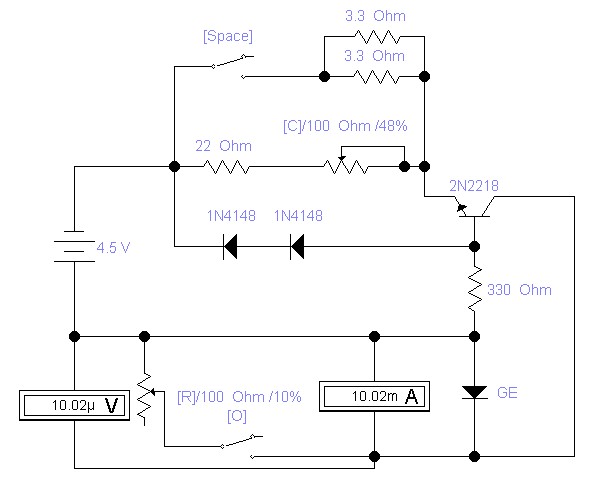

(#) zoly15 válasza Action2K hozzászólására (») Ápr 29, 2010 /
Hogy erre nem gondoltam
Valóban, ez tényleg egyszerűbb!
(#) zoly15 válasza (Felhasználó 13571) hozzászólására (») Ápr 29, 2010 /
Ilyen egyszerű az egész?
Már csak az a gond, hogy nekem 100uA-es a műszerem..
Tehát akkor nekem végül is a 330R-t kell növelnem?
(#) Action2K válasza (Felhasználó 13571) hozzászólására (») Ápr 29, 2010 /
Összeraktam szimulátorban. A kalibráló potival szépen lehet állítani a nyugalmi 10 mA-re, de utána mindegy neki, hogy a mérőellenállás ott van-e vagy sem. Még 1 ohm-os sönt ( Rx mérendőnél) is a 10 mA-t mutatja. csak a 0 ohm-nál nullázódik le. Szerintem kéne keresni egy jobbat.
Szerintem meg van a hiba
Anno kaptam egy rajzot, ami pont ugyan ez, csak 1.5V táppal
Ilyenkor de szeretem magamat..
Emailben kaptam, de a malion már törlődött a fájl.
Viszont van egy olyan "hülyeségem" hogy mindent lementek
Holnap összerakom én is (feltéve ha a takarítás után less z időm már nagyon sok hulladék és nyersanyagon kell átmásznom).
Mára viszont búcsúzom.
Jó éjt!
(#) kissi válasza Action2K hozzászólására (») Ápr 29, 2010 /
Ha jól látom beraktál egy árammérőt párhuzamosan az Rx-el Az ideális árammérő belső ellenállása nulla, persze, hogy az összes áram azon folyik ( még ha nem is ideálist választottál a szimulátorban, akkor is úgy látom 0,001 ohm a műszer ellenállásod körülbelül! ). A valódi műszer ellenállásod, ami 500 uA-t mér, messze nem lesz ilyen kicsi ellenállású ( de a tranzisztorral felépített áramgenerátor miatt ide feszültségmérő kellene!) !
Steve
Jóóóvan, na. Most, hogy elolvastam, hogy ez egy áramgenerátoros cucc, és itt feszt mérünk, és kivettem az árammérőt , mindjárt működik is. Nem tudom, hogy miért akartam itt áramot mérni. Amúgy a voltmérőt utólag raktam be.

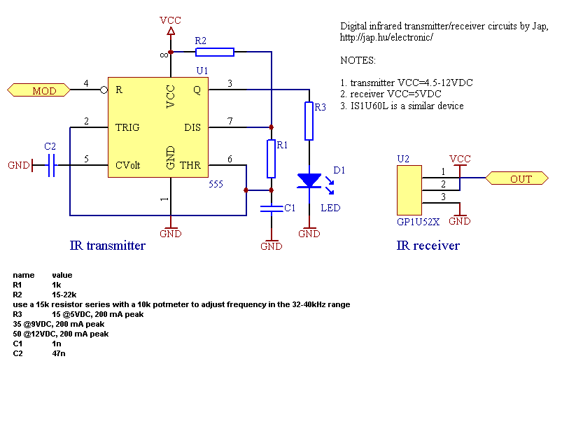

(#) David.zsombor hozzászólása Ápr 30, 2010 /
Sziasztok egy 1 csatornás IR adó/vevő kapcsrajzot keresnék.Köszi.

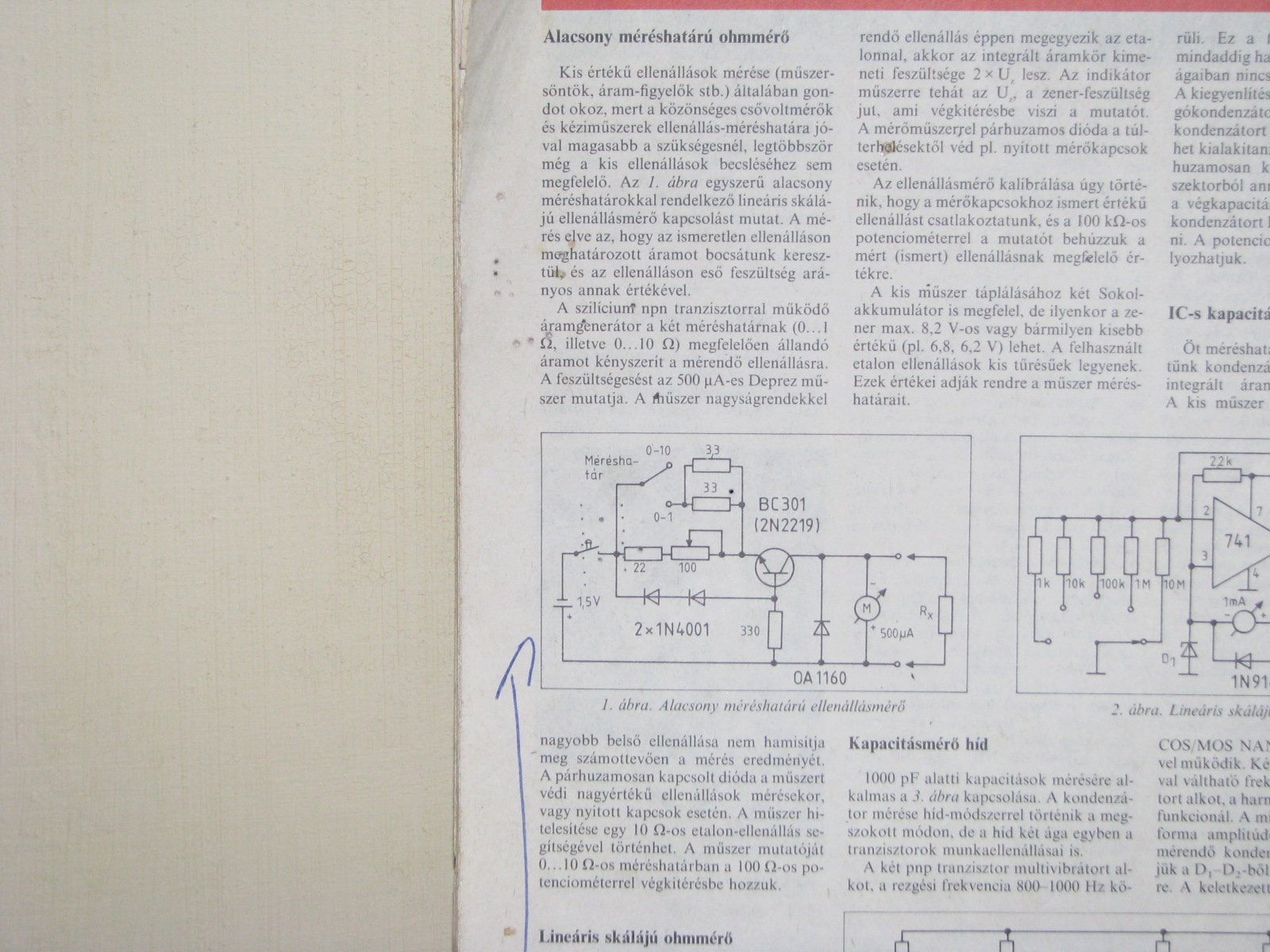

(#) zoly15 válasza (Felhasználó 13571) hozzászólására (») Máj 1, 2010 /
Ma összedobtam ezt a rajzot, de valami nem kerek.
Ha 0-10R-en van akkor be tudom állítani a végkitérést.
Alkatrészeket módosítani kellett mert nekem 100uA-es a műszerem. Nem mér csak kb 80R-18K-ig :no:
Ha átváltok 0-1R állásba a műszer végkitérésben van (ütköző).
Mi lehet a gond?
Hol kéne ezt fojtatni? Nyissunk új topicot?
(#) llaci56 válasza zoly15 hozzászólására (») Máj 1, 2010 /
Itt a válasz.

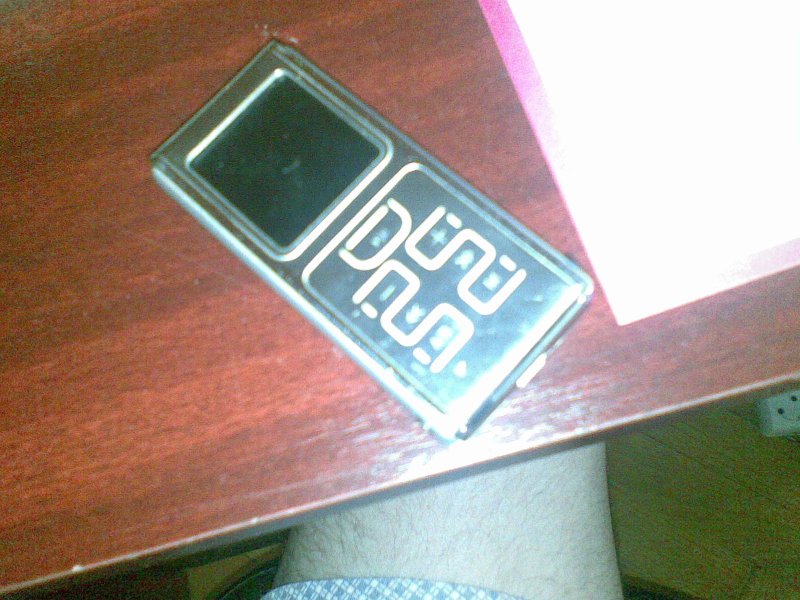

(#) Auf hozzászólása Máj 2, 2010 /
Keresném a képen látható 2GB -os MP4 lejátszó kapcsolási rajzát.
Előre is köszi
