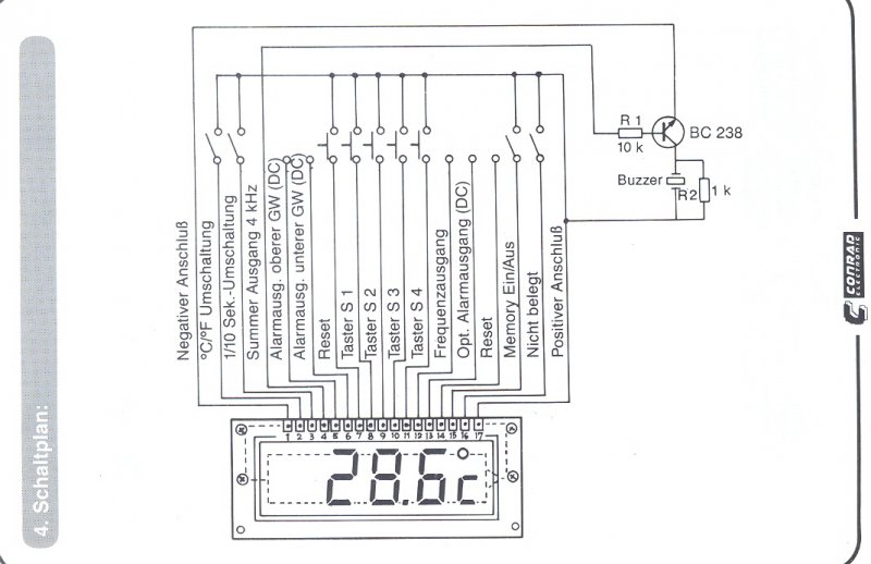

A CONRAD 19 57 15 rend.számú óra/hőmérő modulja tudja amit akarsz. - 10 +110 fok között.

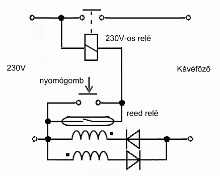

A tekercset úgy kell méretezni, hogy a kávéfőző fűtésének áramára behúzzon a reed relé, ha kikapcsol a fűtés, akkor engedjen el. Ha találsz olyan reed relét, ami elbírja a fűtőszál áramát, a relé el is hagyható.
Kedves 9666! az az áramérzékelős dolog valóban jó LENNE DE! a reed relé csak egyenárammal kapcsol, vagyis a reed relére tekercselt tekercsbe csak egyenáram juthat, tehát egy min 230V ot eltürő graetz kapcsolásu egyenirányitó kellene a reed tekercse elé. Célszerüen egy OMRON tip 230V os relé lenne alkalmazható aminek a kapcsolható árama kb 6-8 A és a kávéfőző pedig nem fogyaszt ennyit. Üdv: lacusska
Jogos a két pont! De szerintem a graetz nem biztos, hogy a legjobb megoldás, mert akkor a fűtőszál is egyenáramról megy, és a relének is egyenáramot kellene kapcsolnia.
"graetz nem biztos, hogy a legjobb megoldás, mert akkor a fűtőszál is egyenáramról megy" Biztos? Hiszen akkor is csak a Reed tekercs áramát egyenirányítod, mint ezen a rajzon, csak nem kell két tekercs. üdv! proli007
Igen, de akkor nem a reed tekercse elé kell a diódahíd, hanem a diódahíd átlójába kell rakni a tekercset.
Szerk.: Ekkora áramra majdnem mindegy, a tekercsek érzékeny reed relére pár menet.

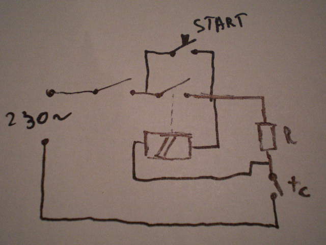

Ha már úgyis megbontja a kávéfőzőt, akkor a relé vezérlésére a feszültséget le lehetne venni a hőkapcsoló után is. Ekkor megnyomjuk a gombot, a relé öntartó módba bekapcsol, amíg leold a hőkapcsoló. Persze a gomb terhelhetőségére figyelni kell!
