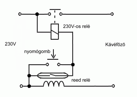

Adott egy kávéfőző.
Amikor ezt bekapcsolom és miután a kávé lefőtt akkor ugye kiold a hőkioldó.
Aztán amikor a cucc újra kihűlt akkor a hőkioldó visszazár,
és ezt kellene valahogy megakadályozni csak nem tudom hogyan

(#) lapose válasza 9666 hozzászólására (») Dec 8, 2010 /
Tessék!
A tekercset úgy kell méretezni, hogy a kávéfőző fűtésének áramára behúzzon a reed relé, ha kikapcsol a fűtés, akkor engedjen el.
Ha találsz olyan reed relét, ami elbírja a fűtőszál áramát, a relé el is hagyható.
(#) lacusska válasza lapose hozzászólására (») Dec 8, 2010 /
Kedves 9666! az az áramérzékelős dolog valóban jó LENNE DE! a reed relé csak egyenárammal kapcsol, vagyis a reed relére tekercselt tekercsbe csak egyenáram juthat, tehát egy min 230V ot eltürő graetz kapcsolásu egyenirányitó kellene a reed tekercse elé. Célszerüen egy OMRON tip 230V os relé lenne alkalmazható aminek a kapcsolható árama kb 6-8 A és a kávéfőző pedig nem fogyaszt ennyit. Üdv: lacusska
(#) lapose válasza lacusska hozzászólására (») Dec 8, 2010 /
Jogos a két pont! De szerintem a graetz nem biztos, hogy a legjobb megoldás, mert akkor a fűtőszál is egyenáramról megy, és a relének is egyenáramot kellene kapcsolnia.
(#) proli007 válasza lapose hozzászólására (») Dec 8, 2010 /
"graetz nem biztos, hogy a legjobb megoldás, mert akkor a fűtőszál is egyenáramról megy"
Biztos? Hiszen akkor is csak a Reed tekercs áramát egyenirányítod, mint ezen a rajzon, csak nem kell két tekercs.
üdv! proli007
(#) lapose válasza proli007 hozzászólására (») Dec 8, 2010 /
Igen, de akkor nem a reed tekercse elé kell a diódahíd, hanem a diódahíd átlójába kell rakni a tekercset.
Szerk.: Ekkora áramra majdnem mindegy, a tekercsek érzékeny reed relére pár menet.
(#) huba válasza lapose hozzászólására (») Dec 8, 2010 /
Ha már úgyis megbontja a kávéfőzőt, akkor a relé vezérlésére a feszültséget le lehetne venni a hőkapcsoló után is. Ekkor megnyomjuk a gombot, a relé öntartó módba bekapcsol, amíg leold a hőkapcsoló. Persze a gomb terhelhetőségére figyelni kell!
