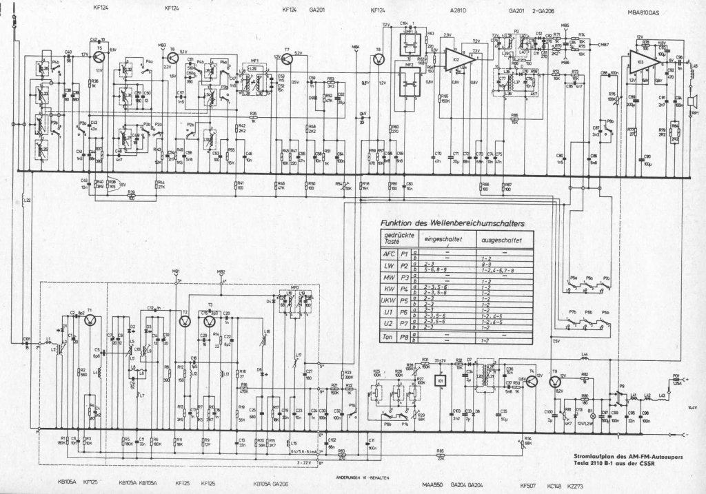

A Tesla 2110B-5 rádió kapcsolási rajzára van szükségem. Tudtok segíteni? Előre is köszönöm.

Csatolt fájlban a rajz.

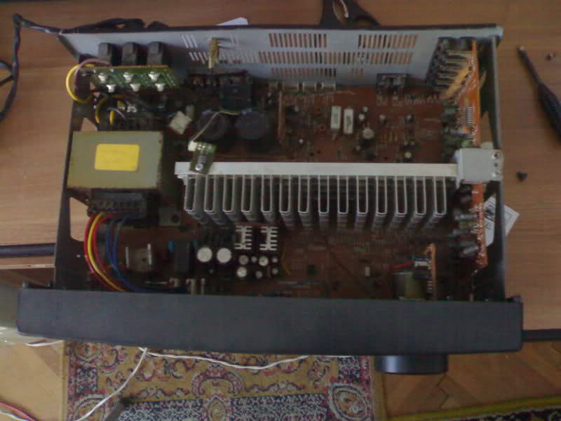

A képen látszik a hűtő bordára menő két vezeték és a kis panel, ezt nem tudom mi de a védelem tilt és más hibát nem találok. Nem tudja valaki mi lehet vagy hogy tudom becsapni?
(#) Tetye válasza Tetye hozzászólására (») Jan 17, 2012 /
Meg van! 22K potival játszottam rajta csak folyton újra kell indítani ha már tiltott mert magától nem támad fel és ezért próbáltam eddig hiába. Szerintem egy PTC lehetett ott és 16K alatt nem tiltott a védelem csak felette, de HE Store ban nem találtam ilyen PTC-t valakinek tipp hogy honnan vagy lehet-e pótolni?

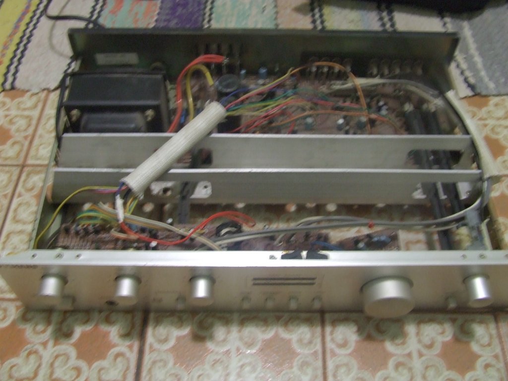

Itt az én erősítőm. Elvileg az egyik oldala szól, de nem próbáltam ki. Van pár kettééget ellenállás is benne. Mellékeltem egy képet róla.
