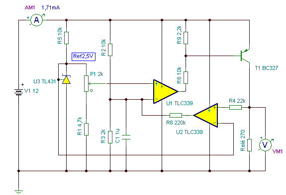

Visszatérve a kapcsolásra; nem variálni, változtatgatni, ötletelgetni szeretnék, hanem a célomat elérni, azaz, hogy 10,5V-nál a relé elengedjen (bizony pár hsz.-el visszább benéztem a dolgot).
A feltett kérdések csak érdeklődő jellegűek voltak, nem a kapcsolás módosítását kértem, viszont tényleg érdekel a fordított kapcsolása a relének.
Üdv: Frici
(#) proli007 válasza frici.hu hozzászólására (») Jún 11, 2012 / 1
Ha így megfelel..

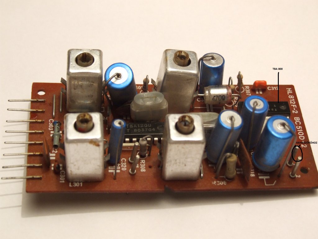

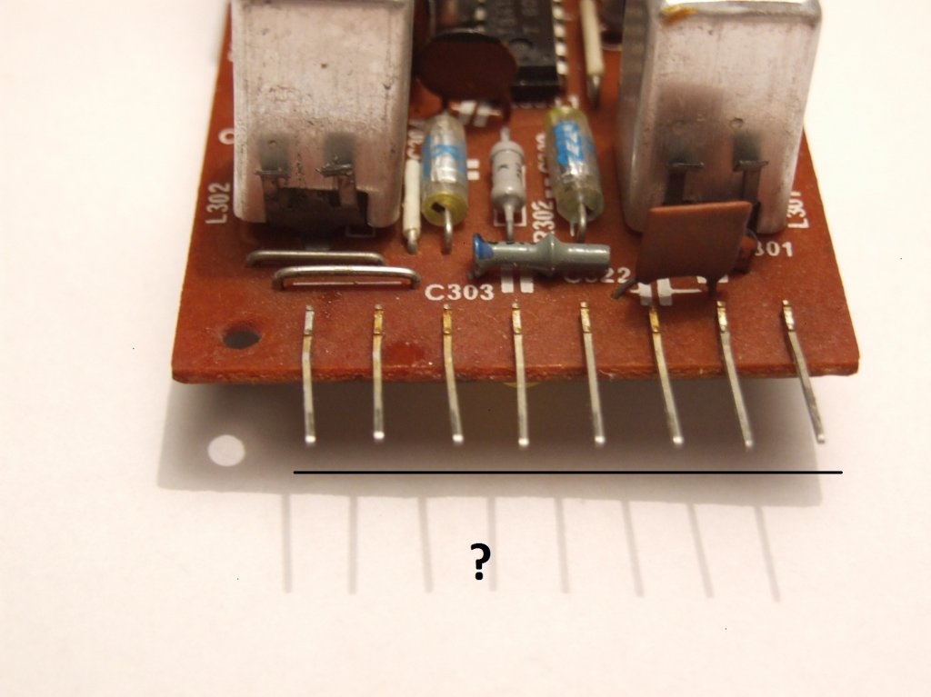

Van egy Orion TV-ből való hangmodulom. A típusa:HL812-2 BC510D-2. Kérdésem, hova kell kötni a KF-jelet, a tápfeszültséget, a hangerőszabályzást? A hangszórókimenet egyből mehet a Junoszt tv 16Ohm-os hangszórójára?

Ha jól emlékszem TBA810-es végfokkal van szerelve...
http://audio.circuitlab.org/2011/12/tba810-7-watt-audio-amplifier-c...t.html ezen eligazodsz szerintem, a KF-jelet meg megtalálod...
A TBA120U bekötése http://www.google.hu/imgres?imgurl=http://electroschematics.com/wp-...ur=316
Üdv: Frici
(#) Sebi válasza kérdező hozzászólására (») Jún 15, 2012 /
Nem pont az a száma, de nagyon hasonlóak.
(#) kérdező válasza Sebi hozzászólására (») Jún 15, 2012 /
Köszi a rajzot.

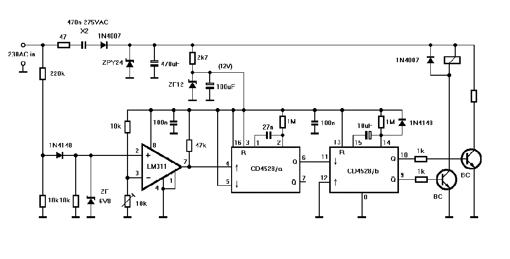

(#) hapro hozzászólása Júl 3, 2012 /
Szükségem lenne egy olyan kapcsolásra, ami AC 210-230V között beállítható értéknél elenged egy relét, és úgy is hagyja legalább 10-20s-ig. Hogy utána visszakapcsol vagy sem már nem lényeg. Ha nekem kell manuálisan "resetelnem" - újraindítanom, hogy ismét bekapcsolható legyen a relé, akkor úgy is megfelel, de ha magától visszakapcsol akkor úgy is jó.
Szóval egy feszültségfigyelés kéne benne, ami viszonylag pontosan 210-230V között feszültségcsökkenés (alacsony fesz) esetén elenged egy relét,m és nem kapcsol azonnal vissza. Elég érzékenynek kéne lennie, pontosnak, és viszonylag gyorsnak, és a 217V az 217V legyen ne mondjuk 225V. Találtam egy gyári kivitelt is, de az nem pontosan ezt tudja. HRN-33 feszültségfigyelő relé Ez a gyári cucc nem túl olcsó, jó lenne valami olcsóbb megoldás. (11.000Ft) Egy nagy köszönömöt adnék érte ha valaki meglepne egy ilyen kapcsolással.

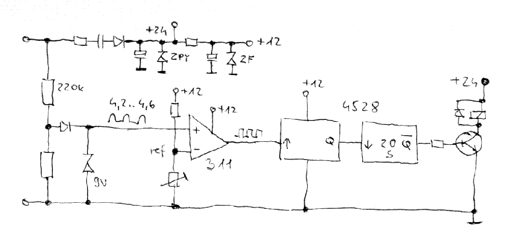

(#) Sebi válasza hapro hozzászólására (») Júl 4, 2012 /
Ne csúfold ki, indulás előtt vetettem papírra...
Leosztjuk a hálózati feszt, amit komparátorra vezetünk. Ennek kimenetén akkor kapunk négyszögjelet (50Hz), ha a potival beállított referenciát túllépik a szinuszsapka csúcsai. A négyszögjel újraindítható monostabilt triggerel, aminek visszabillenési ideje éppen "áthidalja" az impulzusszüneteket, ezáltal a Q kimenet stabil. Ez a második mono lefutó élre induló bemenetére kerül és ha 0-ba megy, a relé elejt a beállított ideig. Persze, ha a 20 másodpercen belül többször újraindul, akkor a relé folyamatosan ejtve marad.

Azonban van egy csomó amatőrnek tűnő, de számomra mégis fontos kérdés ahhoz, hogy meg tudjam építeni megfelelően. Felteszem, aztán ha van időd kérlek válaszolj rájuk:
Az LM311?
A 220k alatti ellenállást hogy számoljam ki?
A 311 referencia beállításhoz használt trimmer és ellenállás értékét hogy számoljam ki?
Az a 4,2-4,6 az feszültséget jelent (volt)?
A 12V-os tápnál a ZF mit takar? Oda simán jó egy akármilyen 12V-os zener igaz?
Csak hogy biztos ne értsem félre? a bal oldalon lévő két pólus ugye a 230V-ot jelenti? (az alsó és felső karika)
Jól gondolom-e a 4528-as IC-nek a lábkiosztását a következőképpen?:
-föl nyíl: 4-es láb
- Q: 6-os láb
- lefelé nyíl: 11-es láb
- Q fölső vonallal: 9-es láb.
- +12V táp csatlakozás: Vdd azaz 16-os láb
- GND: Vss azaz 8-as láb
- Gondolom egy BC639 tranyónak tökéletesen megfelel a relé kapcsolgatására?
- Hasonló talán kérdés?diódáknak megfelelnek az 1N4007-ek, vagy valami spec dióda kell bele? (OK?reléhez biztos nem, meg a zenerek tiszták)
- A 9V-os Zenernek mi a szerepe?
- És végül?az utolsó kockájában a 4528-as IC-nek ott szerepel a ?20s?. Az hogy jön oda? Hogy fogja tudni, hogy nekem jó a 20s? Vagy milyen alkatrészekkel állítom be ezt az értéket? Mert azzal az egysze potival gondolom a kapcsolási küszöböt állítom.

Háát, reméltem,hogy elég lesz, de most volt egy kis időm hogy szebben megrajzoljam...
Az LM311? Ez egy komparátor. Ha az oldal motorja aláhúzza szaggatottan, rákattintva a HE-store még adatlapot is mutat.
A 220k alatti ellenállást hogy számoljam ki? Simán, mint feszültségosztót, ha egy tag adott és ott a kimeneti megkívánt fesz (kb)
Az a 4,2-4,6 az feszültséget jelent (volt)? Igen és ugyanebben a tartományban kell tudnod állítani a referenciát is. Akár 1V eltérés sem számít a leosztott 230-ból kapott fesznél, mert úgyis állítani akarod a komparálási szintet (Uref) a potival. Ha túl durvának találod a beállíthatóságot, akkor értelemszerűen kisebb értékű poti kell, amit kitoldasz fix ellenállással, hogy az átfogás csökkenjen. (mindent azért nincs időm kiszámolni...)
A 12V-os tápnál a ZF mit takar? A ZF, ZPD sorozat kis teljesítményű, 5...6mA-es. Bármely hasonló típus megfelel ide. A 24V-nál már ZPD-t írtam, ez - ha jól emlékszem - 15mA-es. Ide akkora áramot elviselni képes eszköz kell, mint az alkalmazott relé áramfelvétele. Azonban kiegészítettem a rajzot még egy tranzisztorral és ellenállással, ami arra jó, hogyha elejt a relé, akkor az ellenállás - ami ugyanakkora mint a reléé - belép műterhelésként, ezért nem kell akkora zener, mint enélkül.
a bal oldalon lévő két pólus ugye a 230V-ot jelenti? igen, már odaírtam
Jól gondolom-e a 4528-as IC-nek a lábkiosztását a következőképpen? ezt is odaírtam az adatlap szerint (a 100nF-ok mindig az IC-lábhoz legközelebb kerüljenek)
A 9V-os Zenernek mi a szerepe? itt most 6,8-as, de lényeg, hogy fölötte legyen a leosztott fesznek, de a hálózaton jövő tüskék ne tehessék tönkre (esetleg) a komparátor bemenetét
Végül az időzítések: az adatlap nem ad meg ekkorákat, de én már használtam ilyet 6-8 másodpercre is. A második - 20sec - szekciónál az elkó jó minőségű tantál legyen - mint általában a kondis időzítéseknél. Az 1M a felső határ - tapasztalat szerint - ettől lefelé állíthatod potiként, a kondit kísérletileg kell majd megállapítani, mert a szivárgás miatt úgysem lehet kiszámolni. A 27nF-ból ma már nem lehet igazán rosszat kapni. Itt az időzítésnek 20msec felett kell lennie 2-3msec-el, így egy periódson belül képes reagálni az áramkör.
