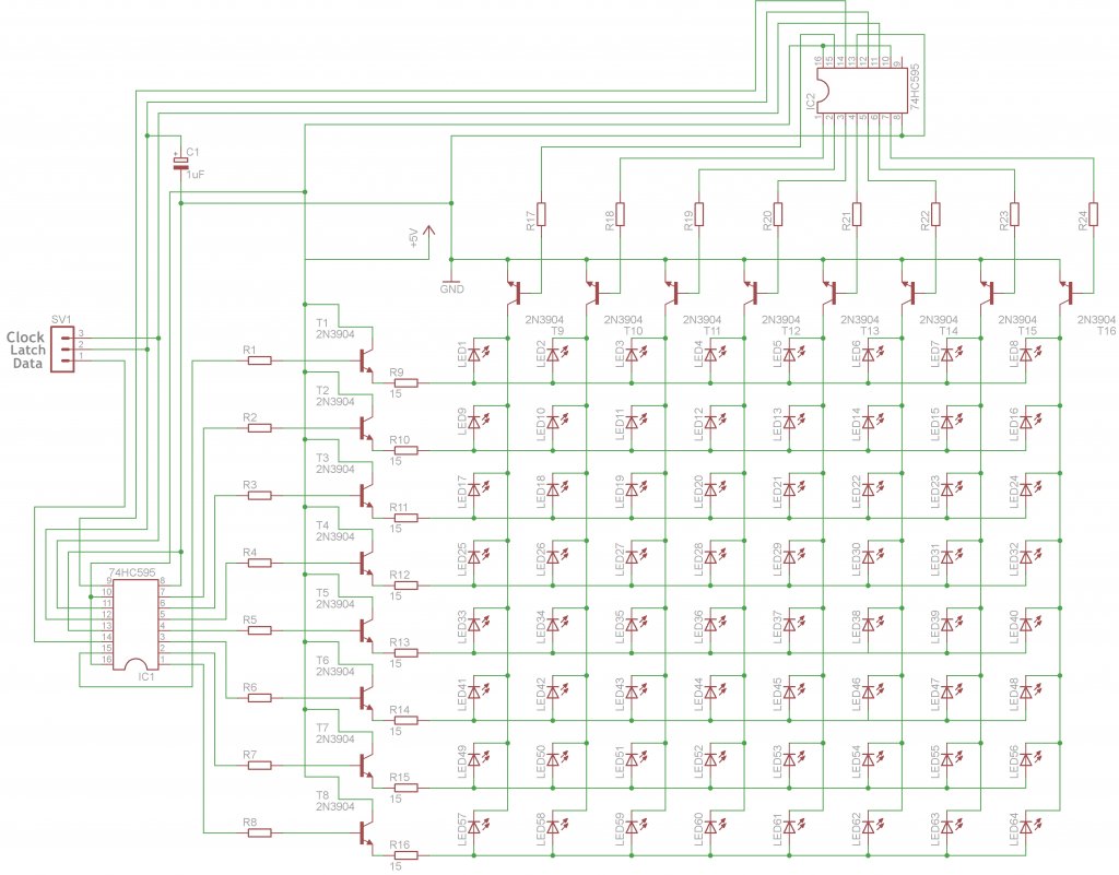

Tegnap este lerajzoltam egy 8x8-as LED mátrix rajzát 74HC595-ökkel... Szeretném, hogy egy nálam jobban "hozzáértő" átnézze, hogy menni fog-e? A tranzisztor bázisokon lévő ellenállás értékét még nem írtam be, mert még pontosan nem számoltam ki, de remélem 2k2 - 2k5 közötti ellenállás elég. (Ha nem, javítsatok ki! , késő volt már)Köszönöm! PS: A hobbielektronika képfeltöltője átméretezi a képet úgy hogy semmit ne lehessen belőle látni, ezért feltettem ide is a kapcsrajzot: http://img228.imageshack.us/img228/1434/matrixee.jpg
Most jutott eszembe, h. belépek az otthoni FTP-mre, és megkeresem az EAGLE fájlt.
