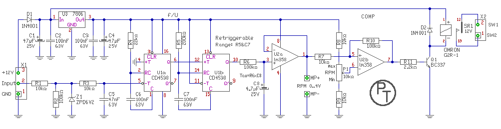

Sziasztok! Szeretnék összeforrasztani egy KÜTYÜT.Lényege az lenne , ha az alapjárati fordulat ami kb 800-900 f/perc fölé megy mondjuk 950f/p akkor agy szerkentyű kapcsolna egy relét. Esetleg a kapcsolási érzékenységet lehetne állítani- mondjuk 900-1000-ig kapcvsoljon. Nincs semmiféle kapcsolási rajzom. No az sem baj ha nem bonyolult! Köszi. 94" 1.3 8V suzuki swift autóba kellene.
Hogy nálad, meg nálam mi a bonyolult, az lehet nem egál. De rajzoltam számodra egy áramkört. Minden estre a következő analóg módon lehet elképzelni. A bementi jelet határolni és formálni kell. Ebből egy triger jelet képezünk ami majd indít egy monostabil multit. A monostabil kimenetének integrált átlagértéke már arányos a fordulatszámmal. Vagy is ennek kimenetére egy integrátor kell. Ennek kimeneti feszültségét kell összehasonlítani egy "alapjellel", amivel a kapcsolási pontot állítod. Ha az integrált érték magasabb, átvált a komparátor, meghúzza a relét. Van egy plusz analóg feszültség kimenet, ahol a pillanatnyi fordulat ellenőrizhető. kb. 0..4V megfelel 0..1000ford/min értéknek. (Már amennyiben jól számoltam.) Az alapjelet, 2..4V között lehet állítani,. vagy is kb. 500..1000n/min között. A kapcsolásnak van hiszterézise, és késleltetése. Mert a fordulat ingadozására állandóan kapcsolgatna. (A késleltetést maga az integrátor időálladója adja.) Azért nem 555-ből készítettem (és ezért itt válaszolok), mert újraindítható monostabilra van szükség. Különben vagy kicsi lesz az integrált jel, vagy ciklikusan a fordulat felett vissza-vissza esik az analóg jel, az indítás miatt. üdv! proli007
Köszönöm válaszod és a rajzot ! Első nekifutásra Nekem lehet , hogy bonyolultnak tűnik de beszerzem az alkatrészeket és majd meglátjuk. A bemenetet a kocsi gyújtótrafójára köthetem? -ami a gyújtás elektronikából kijön -? üdv László.
Így van, a trafóra kötheted. De a bementi R1 10kohm-ot lehet nem a kis panelen kellene elhelyezni, vagy megosztani két 5,1kohm-ra. Egyik kívül , míg a másik belül lenne. Ugyan is annak bal felén 400V-os impulzusok lesznek. Vagy is jobb, ha a trafónál helyezed el az ellenállást. Egy testesebb ellenállást használsz, (1..2W-osat), a trafós felét egy saruba forrasztva, egy kis nyákon elhelyezve, és a végén egy zsugorcsőbe behúzva, zsugorítva, vagy sziloplasztal kitöltve. Esetleg a három bekötési pontot, egy dobozon alakítod ki, és az R1 a panel, és a csatlakozó között a "levegőben" lenne. Mert első a motor biztos üzeme, bármi is történik az elektronikában. Másik, hogy nem kóvályog ekkor a 400V a panelen, ami esetleg orrba vág valamit. üdv! proli007
Az R4-C6 a bementi monostabil időzítése, ez triggereli majd a tényleges monostabilt, az R5-C7 egy újra indítható monostabil. Ez a lényeges, mert ez fogja meghatározni a fordulat/feszültség konverziót. Ha nem abban a fordulat tartományban kapcsol, ahol szeretnéd, akkor ezt kell megváltoztatni (felfelé irány esetén az ellenállás, vagy kondi csökkentése). R6-C8 integrálja a monostabil jelét, és a változó kitöltésű impulzust átlagolja. Vagy is az impulzusokat, tényleges egyenárammá alakítja. Egyben késlelteti is a jel változási sebességét, kb. 0,5másodpercre. Persze ez 0..max fordulatra értendő. Mivel a hiszterézis (a ki-be kapcsolás közötti fordulat különbség) kb. 10%-a beállított fordulatnak, a reakció idő, is ennek kb. a tizede lesz. üdv! proli007
Visszaolvasva a kérdésemet- a kapcsolás lényege , hogy az alapjárati fordulat után pl 900 f/p-nél egy relé behúz és akár 5000f/p ig vagy felette is behúzva marad. Alapjáraton pedig kiejt gondolom a 10kom-os potival ezt lehet beállítani mondjuk 900f/p nél húzzon be alatta kiejt.Köszönöm László.
Ez így van. Ezért kell az újra indítató monostabil, mert különben "kapkodna".. Szerintem a hiszeterézis zavar Téged. Az azért kell, hogy ne kattogjon a relé, a kapcsolási fordulatszámon. Tehát pld. 900-nál bekapcsol, 810-nél meg ki. 900 felett, meg állandóan húzva van.. üdv! proli007
Tökéletes !! Ezt szeretném megépíteni . Köszönöm a segítséged és fáradságod! László.

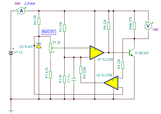

Egy kapcsolási rajzot szretnék kérni LM339-es komporátorhoz, kapcsolási feszültség állítható legyen 10,5V-tól 15,0V-ig és a kimnete tudjon vezérelni egy relét. Előre is köszönet!
A komparátor IC-n kívül szükség van még referenciára, és egy tranyóra ami a relét működteti. Az LM maximális áram 20mA (erős jóindulattal). De nem csak a kapcsolási érték számít, hanem a hiszterézis is, mert anélkül nem sokat ér egy komparátor. Valamint, hogy határérték felett, vagy alatt húzzon a relé.. üdv! proli007
Köszönöm a kiegészítést. Valóban ezekre nem gondoltam hirtelen. A táplálása 12V-ról történne, a hiszterézise 0,1-0,05V körül már megfelelne, referenciának talán elég lenne egy ellenállásosztó, mert így talán megúszom a nagy áramfelvételt (akkuról menne), a meghúzás pillanatnyilag határérték alatt lenne szükséges.
Remélem ez nem egy nagy követelmény egy komparátortól. üdv: Frici
A referencia, nem az osztó, hanem amely feszültséghez hozzá hasonlítjuk a másikat. Itt egy TL431-et használtam. (Természetesem az LM339-nek csak egyszer kell tápot adni, de a Tina-ban minden komparátornak van táplába.) A kapcsolási pontot a potival tudod állítani, a hiszterézist pedig az R8 ellenállás értékével. Jelenleg úgy 80..100mV között lesz. A rajzon azt az áramot látod, amit akkor fogyaszt, mikor a relé nincs meghúzva. Vagy is ha az aksi feszültsége magasabb a beállítottnál. Ja, és a relé párhuzamos védő diódáját kifelejtettem. üdv! proli007
Nagyon szépen köszönöm! Ha jól értelmezem a rajzot az R2 + ágának leválasztása esetén (a mérendőre kötve) külön tápról is üzemeltethető? Ha a referencia TL431 helyett zénert alkalmaznék és az R2-R3 tagot hozzáigazítom akkor ugyanúgy működőképes? Ha azt szeretném, hogy fordítva működjön, tehát ha elér például 10,5V-ot és akkor kapcsoljon fel akkor elég a komparátor inverz és nem inverz bemenetét megfordítani? Egy akkukisütőhöz szeretném használni, 10,5V-nál kellene lekapcsoljon. Az áramgenerátorom készen van hozzá (1,30A LM317-el), csak mindig elfelejtem lekapcsolni, az akkunak meg nagyon nem jó a mély kisütés. Tervezem hozzá egy mechanikus számláló időzítővel (NE555) való meghajtását is, annak is ez kapcsolná a tápját (dupla áramkörös relével). Válaszodat előre is köszönöm! Üdv: Frici
Nem is tudom mit mondjak.. Pont azért próbáltam tisztázni a követelményeket, mert nem igazán szeretem az utólagos igényeket, ötletelést. Természetesen mindent meg lehet változtatni, ahhoz neked szíved jogod. De minden változtatás, paraméter változással is jár. Az R2-őt ki lehet emelni, zénerre cserélni a TL-t, de a komparátor bemenetét nem fordíthatod meg, mert visszacsatolás is van. Az egyből negatív lesz. De számtalan komparátort tettem fel hasonló célból. Nem nézted meg őket? Sőt itt még egy komplett kapacitásmérő készüléket is. üdv! proli007
