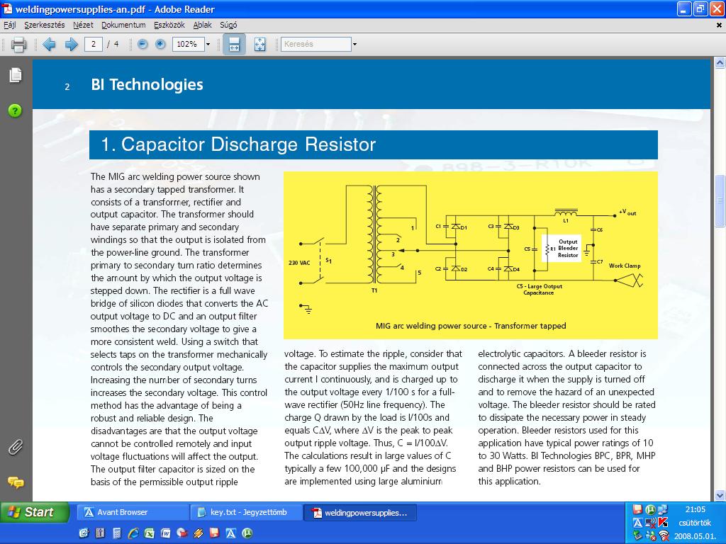

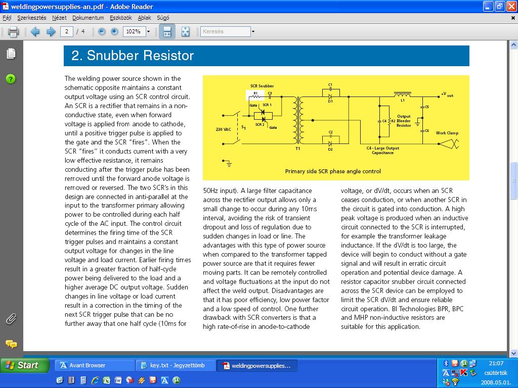

(#) aflmor válasza galambos hozzászólására (») Máj 1, 2008 /
Hátha segitség:
Ott az első kép. Annyi, hogy nekeg a primer más.

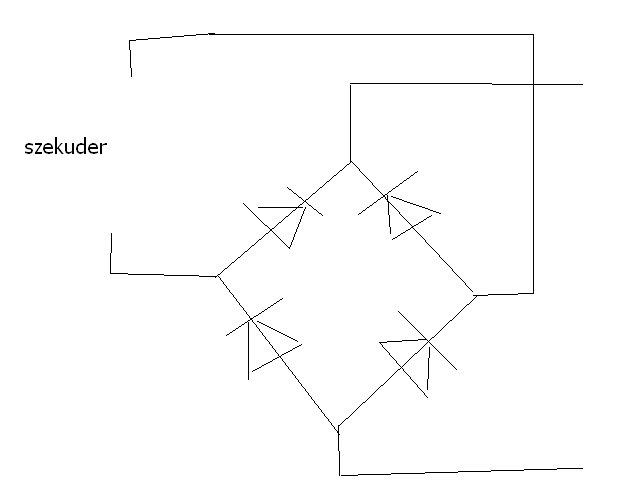

(#) _ampervadasz_ válasza galambos hozzászólására (») Máj 1, 2008 /
Fogalmam nincsen hogy milyen diódák, azok, de sgítek itt van egy rajz!

(#) kobold válasza _ampervadasz_ hozzászólására (») Máj 1, 2008 /
Odaírod, hogy "trafó primer körére", aztán berajzolsz 4 diódát egy ágba, majd a végére a pálcát, és a test fogóját... Kicsit elsietted
Galambos: keress olyan rajzot, amin Graetz-híd van, illetve nézd meg a "Váltóáramú hegesztő egyenirányítása" témát, és mindent tudni fogsz.

(#) _ampervadasz_ válasza kobold hozzászólására (») Máj 1, 2008 /
Tényleg elsiettem, mert "szekunderkörére" szót akartam odaírni!!!!!
Az egy példa volt az egyenirányításra, és áramosztásra!
Ha ezek egy bazinagy diódák akkor greatz hídba is kötheted! (próbáld meg!)
A képen egy greatz híd van!

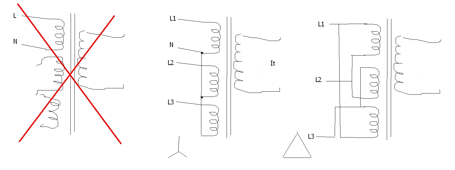

(#) potyo válasza galambos hozzászólására (») Máj 2, 2008 /
Nézd. Ezen a fórumon lassan de biztosan haladunk azirányba, hogy csak olyan kérdésre válaszolunk, amelynek az írója megfelelő tisztelettel van irántunk. Ezt a tiszteletet pedig úgy lehet kifejezni, hogy nem csak úgy odahányjuk a kérdésünket, hanem tisztességesen, normális ember módjára megfogalmazzuk és használjuk az írásjeleket is!
(#) potyo hozzászólása Máj 2, 2008 /
Látom, itt alapvető dolgokkal nincsenek egyesek tisztában. Amikor azt mondjuk, hogy valami 400V-ról megy, az nem azt jelenti, hogy az három fázisról megy! Az azt jelenti, hogy 400V-ról megy és a fogyasztót a jelenlegi villamos hálózat két fázisa közé kell bekötni, semmi többet nem jelent. Az így bekötött fogyasztó ugyanúgy viselkedik mint a 230V-os fogyasztó, csak ugyanakkora teljesítményhez gyök3-szor kisebb áramot vesz fel a hálózatból, vagy ugyanakkora áram mellett gyök3-szor nagyobb teljesítményt ad le. Alapvető különbség van aközött, hogy egy fogyasztó háromfázisú, és aközött, hogy mekkora feszültségről üzemel!
Namost ez hegesztőre kivetítve azt jelenti, hogy 400V-ra kötve a hegesztőtrafó primer oldalát a hálózatból kisebb áramot vesz fel, tehát kisebb biztosítóval is lehet hegeszteni. Pl. ha 230V-ról kellene 20A, de csak 16A-os kismegszakító van felszerelve, akkor 400V-ra átkapcsolva elmegy a 16A-os kismegszakítóról is. Amikor a hegesztőt 230V-ra kötjük, akkor nem ugyanarra a tekercsre kötjük a 230V-ot, mint amire a 400-at, hanem van neki egy megcsapolása a 230V számára, a 400V pedig a teljes primer tekercsre kerül! Tehát a hegesztőnél alapvetően azért van az átkapcsolhatóság, hogy minden körülmények között lehessen hegeszteni. Hiába tudná maga a gép akár az 5mm-es pálcát is olvasztani, ha 230V-ról nem tud elég teljesítményt felvenni a hálózatból hozzá a túl kicsi kismegszakító miatt. Ekkor jön az, hogy átkapcsoljuk 400V-ra, és akkor már lesz elég teljesítmény.

(#) potyo válasza _ampervadasz_ hozzászólására (») Máj 2, 2008 /
„Igen is tisztában vagyok a bekötéssel!!!”
Igen? Akkor miért rajzolsz le hülyeséget? Közös vasmagra tekert, három fázisra bekötött három tekercs eredő mágneses mezője nulla, így a szekunder tekercsben egyik esetben sem indukálódik feszültség. Három fázisról így nem lehet egyfázisú fogyasztót táplálni. Mint írtam, az hogy 400V-ra kötünk valamit, és az hogy valaminek a végén háromfázisú dugó van, abból nem következik az, hogy a fogyasztó is háromfázisú.
A hegesztőtrafó bekötése így néz ki.

(#) Imi65 válasza _ampervadasz_ hozzászólására (») Máj 2, 2008 /
Ampervadász, az a baj, hogy a közcélú villamosenergia elosztó hálózatán üzemelő trafóknak nem egy vasmagon van a 3 fázistekercs. Képzelj el 3 db 1 fázisú trafót, 3 primerrel, és 3 szekunderrel. Ezt aztán közösítik egy 3 oszlopos magra, de ahova felteszik a 3 primert, ugyanezekre az oszlopokra a szekundereket is. Szó sincs arról, hogy a szekunder a mag közös részén van.

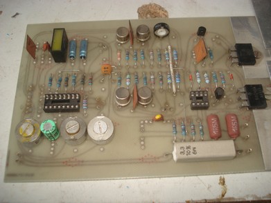

(#) Doncso hozzászólása Máj 9, 2008 /
Sziasztok, kaptam nemrég egy funkció generátort egy ismerősömtől csak az a probléma vele,hogy még akkor készítette amikor iskolába járt, ez nem is lenne baj ha befejezte volna, de az áramkör sajnos hiányos, felteszem a képét hátha valakinek ismerős valahonnan és van kapcsija hozzá, nagyon szeretném feltámasztani mert jó lenne egy generátor, ráadásul szerintem ez egy teljesítmény generátor nem holmi kacat. Ha valakinek ismerős lenne kérem jelezze. Még annyit hogy a végtranzisztorok BD245 és 246, a tranzisztorok BC303, ha ez segit.
Előre is köszi: Doncso
(#) Travolta válasza Doncso hozzászólására (») Máj 9, 2008 /
Ha minden igaz akkor ez az XR2206-osra épül.Az adatlapja alapján szerintem rá lehet jönni a hiányzó dolgokra.A DIP8-as IC meg 741-es lehet.
(#) Sebi válasza Travolta hozzászólására (») Máj 9, 2008 /
Nekem is úgy tűnik: a 13-as lábon van poti, THD-adjust.
A 8038-nál nem lenne...
