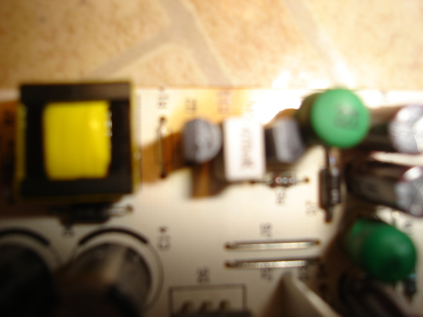

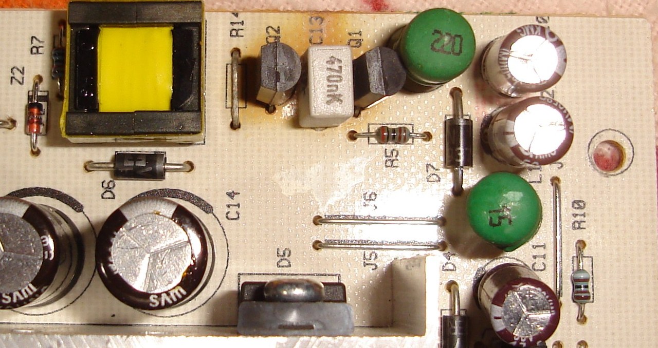

Kapcsolási rajzot keresek, egy DVICO TVIX M-5100SH típusú média lejátszóhoz. Tökéletesen működik, csak a saját kijelzőjén nem látható semmi. Bontás után, a tápon felfedeztem egy 400nF-os kondi pukkanást. Az áramkört lekövetve, ez a rész megy a kijelző felé. Kicseréltem egy 470nF-os kondira(ez volt itthon) , de semmi. Ha valaki tudna segíteni, nagyon boldog lennék. Köszi!

(#) Saggitarius válasza totikukac hozzászólására (») Dec 1, 2013 /
Biztos, hogy 400nF volt? Meg az E96 sorozatnak sem tagja, masreszrol ha nem elko volt, akkor nem jellemzo puposodas/pukkanas mas szigeteloju kondira "csak ugy".
Tudnal kepet felrakni a kerdeses teruletrol?

(#) totikukac válasza Saggitarius hozzászólására (») Dec 1, 2013 /
Remélem, megjelenik.
(#) totikukac válasza totikukac hozzászólására (») Dec 1, 2013 /
Ez nem a legjobb, megpróbálok egy másikat feltenni.
Ez talán jobb.
Q1 & Q2-t le tudnad olvasni?
Mindezektol fuggetlenul a C14 is gyanus.
Kikell vennem őket, mert nincs rálátásom beültetett állapotban. Kb. 10 perc.
Q2 típusa: C2328A Y-H04 npn tranzisztor, viszont a másikon(Q1), csak annyi látszik, C23.
Ha mar kinn van, ellenorizd le, hogy nem ment-e at 3 labu rovidzarba A kiszedett "400nF" kondirol nem tudsz kepet felrakni, valamint az aramkor forrasztasi oldalarol ugyanerrol a teruletrol, bar ha jol sejtem a Q1 a Q2 meghajtoja.

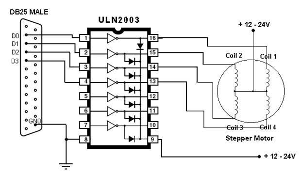

Ami nagyon kellene: RS232 portról egy elektronika egy léptetőmotort vezérel, jobbra, vagy balra forduláshoz. Négyvezetékes motor, amilyen az EPSON mátrixnyomtatókban van. Fontos, hogy lassítva működjön, tehát ha kap 100 impulzust, akkor tartson pár másodpercig, míg a motor 100-at lép.
Esetleg ehhez egy PIC-es számláló elektronika, kétsoros kijelző meghajtással, ami kiírja, hogy hány impulzust kapott balra, hányat jobbra, és éppen hány impulzus leadása van még hátra a motor felé pl. a fenti 100 darabból.
Leköteleztek, örök hálám

(#) eyess válasza ha6qt hozzászólására (») Dec 7, 2013 /
Tessék parancsolj egy párhuzamos portra való , és egy soros portra való .Egyik sem nehezebb a másiknál.De a programozást nem úszod meg ez esetben.Viszont ha nem pc vezérelt lesz , akkor bizony bővíteni kell az áramkört , vagy pic használatával ez az egyszerűbb , de ezt is programozni kell , vagy külön építesz időzítőt , számlálót , stb stb stb .

(#) ha6qt válasza eyess hozzászólására (») Dec 7, 2013 /
Köszönöm! Programvezérelt lenne, c#-ból. És akkor a TX vezetéken pl. balra, az RX-en jobbra forgat?
Nem a pc tol menő TX az adat kimenet , és az akármilyen készülék RX bemenete a vételi port.Viszont az akármilyen készülék TX kimenete az adat kimenet a pc RX bemenetére pedig a vételi bemenet.Remélem érthető .Neked a pc ről menő TX kimenetet kell majd úgy programozni , hogy az a motort megfelelően vezérelje , ezt szoftveresen meg lehet csinálni.
